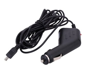

Я не знал Вашей комплектации и думал у Вас будет стандартный "питальник" для региков под прикуриватель. Типа такого:
24 минуты назад, kirill2k сказал:
Думал ее разобрать, припаять к плате купленный разъем, но потом собрать (чтобы корпус остался). И соединение через USB посредством USB-кабеля оставить
25 минут назад, kirill2k сказал:
Или два соединения- это лишнее?
Адаптер питания у Вас на 1 USB выход т.е других подключений не будет и оставлять разъемное соединение которое не будет востребовано, для чего? На самом регике есть свой разъем для откл от БП. От лишнего разъемного соединения лишние сопротивления в месте контакта, во-вторых вибрация, пыль, окислы которые делают свое дело и потом иметь геморой и переделывать - зачем, если можно сразу сделать нормально?
31 минуту назад, kirill2k сказал:
укоротить USB-кабель; убрать само USB-соединение, припаяв USB-кабель к плате; убрать пластиковый корпус, засунув плату в термоусадку; и оставить только одно соединение(это купленный разъем), так?
Да, полностью "разбомбить" адаптер питания оставив только плату, выпаять разъем USB Type-A и вместо него запаять кабель питания регика ну и провод питания от плафона.
