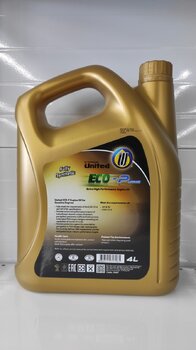

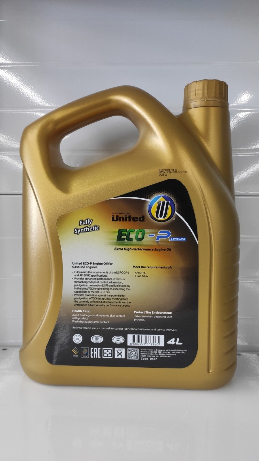

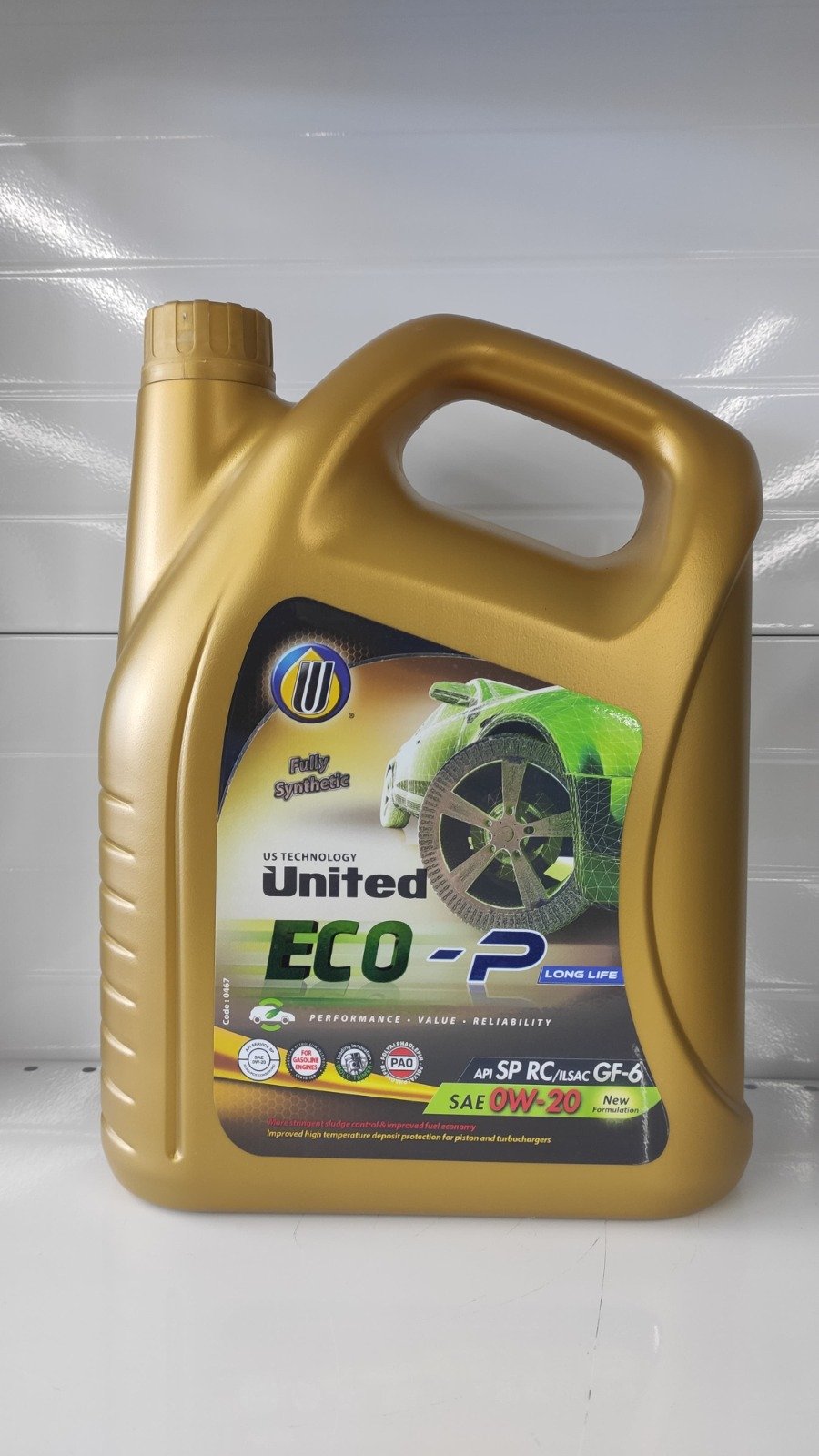

19 января 20242 г 17.01.2024 в 11:49, torcon сказал: Тоже низкотемпературное 0W-20, Сингапурский Оймякон Мне кажется здесь есть немного ПАО, по ИК 1.04, правда на канистре не увидел значков, обычно сигнапурский завод это писал. На 4-х литровой канистре есть значок ПАО фото канистры во вложении
19 января 20242 г 17.01.2024 в 09:49, torcon сказал: Тоже низкотемпературное 0W-20, Сингапурский Оймякон Мне кажется здесь есть немного ПАО, по ИК 1.04, правда на канистре не увидел значков, обычно сигнапурский завод это писал. Ну залить на неск месяцев "зиму пересидеть" вообще вариант(т.к. ниразу не лонглайф). Особенно если стоит.. ну подешевле оймякона ..а если в него еще кропалик эстеров
