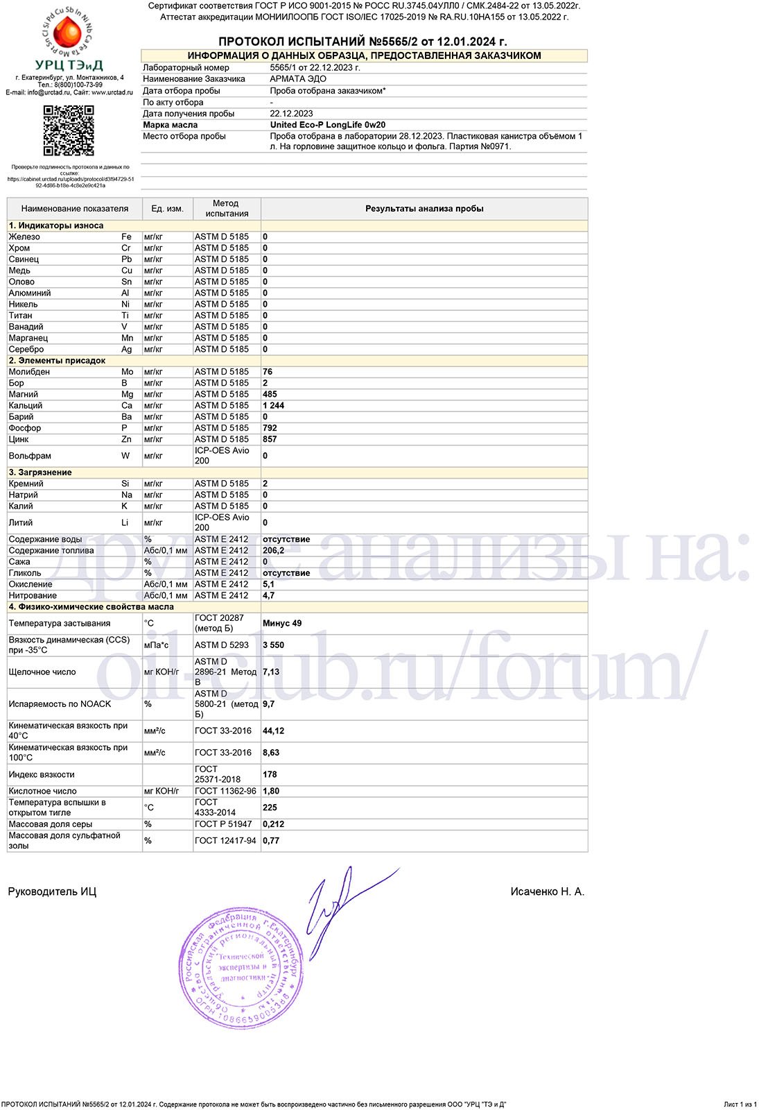

17 января 20242 г Популярное сообщение Закреплён United Eco-P Longlife 0W-20 свежее 2023 Анализ проводил официальный представитель Армата. Масло заявлено как: API SP; ILSAC GF-6. 1) Вязкостные характеристики у масла соответствуют SAE 0W-20. На заводе смешали все точно, вязкость не гуляет. 2) Щелочное число = 7,13 мгКОН - среднее, как и должно быть у масел этого стандарта. Для коротких, разумных интервалов, к примеру 7500км в тяжелых городских условиях. Обеспечивает обычные, достаточные, моющие/нейтрализующие свойства. 3) Зольность сульфатная = 0,77% - безопасная для бензиновых двигателей современных корейцев, японцев, китайцев, американцев. В том числе оснащенных прямым впрыском. Снижение золы сульфатной дает современный пакет присадок. 4) Температура вспышки = 225С - обычная, нормальная для масла 0W-20. 5) Испаряемость масс NOACK = 9,7% - хорошее значение для низковязкого 0W-20, у других брендов бывает и 13%. Видимо здесь повлияло небольшое добавление ПАО синтетики. 6) Температура застывания -49С - в этом основная фишка масла, хорошие низкотемпературные свойства. Есть неплохой запас для использования его в Сибири. Врасплох не застанет. 7) Вязкость имитации холодной прокрутки стартером при -35С = 3550мПас - бешенная, шустрая. То есть, даже в экстремальные -35С, это масло все равно обладает низкой динамической вязкостью. Легкое в плане запуска в отрицательные температуры. 8) Пакет присадок не знаю, походит на Afton Hitec но без бора. (либо Afton либо Infineum). Здесь присутствует модификатор трения на основе органического молибдена - снижает коэффициент трения, дает небольшую экономию топлива, снижает шумность двигателя. А в совокупности с низкой вязкостью в морозы, двигатель должен меньше бренчать/греметь. Противоизносные присадки на основе фосфора и цинка. Моющие нейтрализующие присадки на основе магния и кальция. Магний частично замещает кальций и снижает вероятность детонации LSPI. ИК спектр Фурье говорит о том, что масло на гидрокрекинге VHVI + немного ПАО. Судя по ИК спектру, дисперсантов не много, обычное количество для API ILSAC масел. Вывод: Выделил бы основную фишку масла. Это хорошая работа при условиях низких температур. Как-будто производитель специально затачивал его для работы в России. В масло добавили немного ПАО синтетики для улучшения свойств. Неплохая испаряемость масс при высоких температурах NOACK = 9,7%. Остальные параметры, вязкость, щелочное, золы, сера, в норме. Подходит для любого современного авто с бензиновым двигателем. Артикулы коды для заказа в интернет магазинах: 8886351323508 - United Eco-P Longlife 0W-20 1L 8886351317965 - United Eco-P Longlife 0W-20 4L

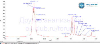

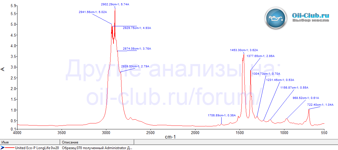

17 января 20242 г Автор Тоже низкотемпературное 0W-20, Сингапурский Оймякон Мне кажется здесь есть немного ПАО, по ИК 1.04, правда на канистре не увидел значков, обычно сигнапурский завод это писал.
17 января 20242 г Зола сульфатная 0,77, то есть по факту оно ≤ 0.8, получается ACEA C5 ? Да и низкая сера об этом говорит. Температура замерзания прекрасная!

17 января 20242 г Автор Меня смутила надпись Longlife обычно такое пишут как раз на маслах ACEA C3 C2 C5. Но потом посмотрел на фото, нет это обычный API ILSAC. Масло прям очень низкотемпературное. В -35С иметь 3500мпас... Это сильно. Я больше люблю конечно крепкие "почти 5W-20", но для своих задач, если использовать этот United в условиях низких температур, это прям в тему.

17 января 20242 г Автор Верно. Пик 1707 = 0,36 - это ILSAC. В ACEA C5 и полимерный загуститель другой. Зольность просто низкая из-за магния замещающего кальций.

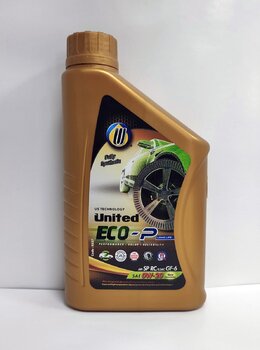

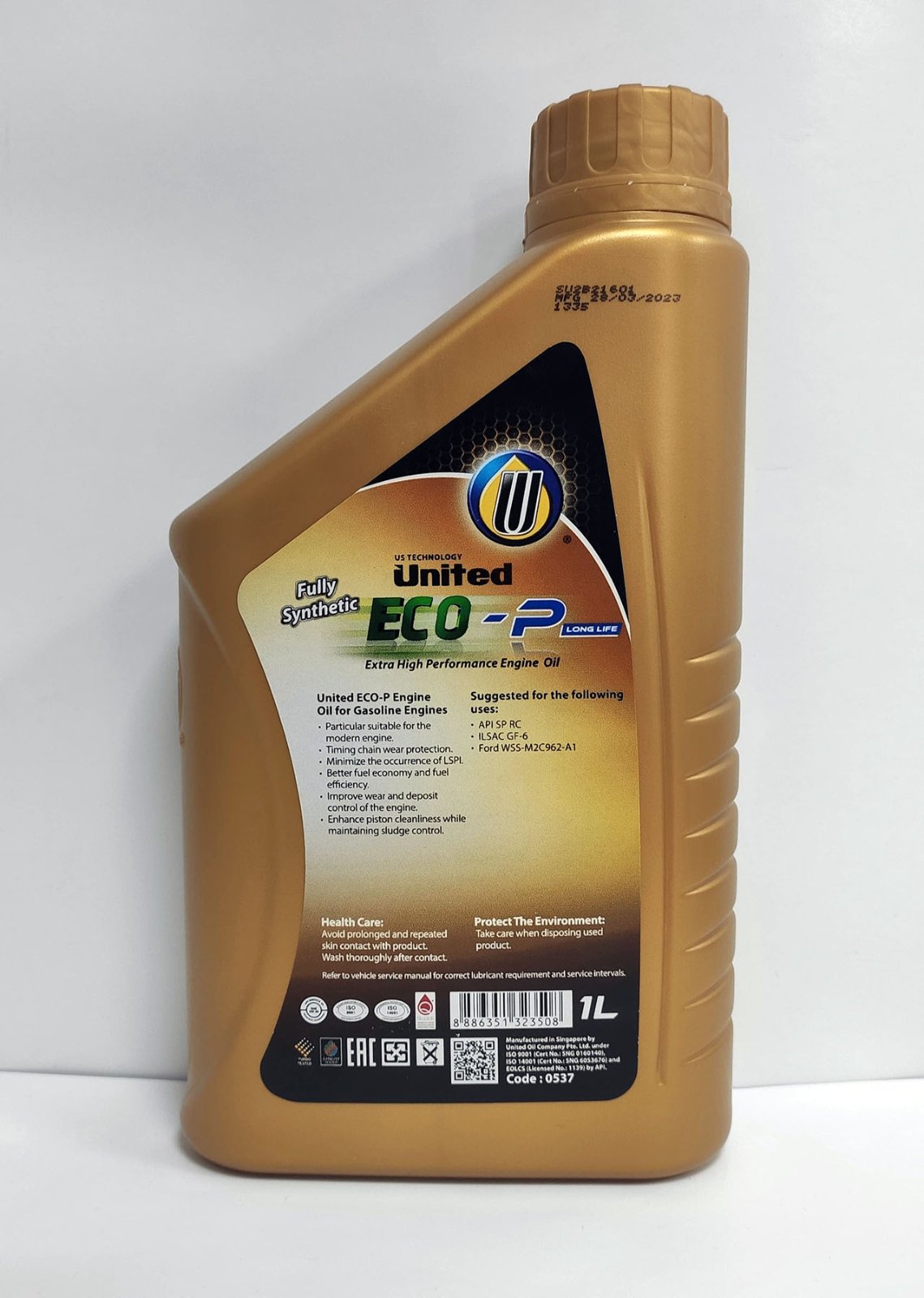

17 января 20242 г Точное название продукта UNITED ECO-P LONG LIFE 0W-20. LONG LIFE или LL. Завод продукты с добавлением ПAO вывел в отдельную линейку, добавляя к названию LONG LIFE, они немного дороже, так-же осталась линейка Eco-p,без добавления ПAO, подешевле
17 января 20242 г 2 часа назад, United MR George сказал: Точное название продукта UNITED ECO-P LONG LIFE 0W-20. LONG LIFE или LL. Завод продукты с добавлением ПAO вывел в отдельную линейку, добавляя к названию LONG LIFE, они немного дороже, так-же осталась линейка Eco-p,без добавления ПAO, подешевле просто Есо-р без ПАО и подешевле, а Eco-p Long Life с ПАО и подороже получается... Изменено 17 января 20242 г пользователем джин Тони
17 января 20242 г Автор United MR George странный конечно у них подход с Longlife - обычно это масла ACEA C3 C5 с кучей дисперсантов, а здесь их не много и это API SP ILSAC GF-6
17 января 20242 г Популярное сообщение Никаким Лонглайфом здесь и близко не пахнет. Маркетолоха случайно стошнило на этикетку
