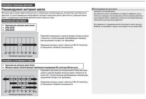

Всем привет!
Помогите пожалуйста с выбором.
Машина Honda CRV 2013 2.0 ,пробег 3 тыс.км., сейчас залито то что с завода.
Средний мой пробег от 5 до 8 тыс.км в год, замена масла один раз в год.
Московская область/Москва... город(пробки)/трасса 20%/80%
По мануалу производитель рекомендует только 0w20 (см.приложение)
Для меня важные критерий выбора в порядке убывания это наименьший износ двигателя, маленький угар, экономичность.
По цене 5 литров в пределах 3-ех тысяч рублей считаю нормальным, но для меня важно чтоб купить я его мог через экзист.
Пока следующие кандидаты:
1. Mobil Advanced Fuel Economy (152042+152043)2696,69 руб/5л
2. Motul 8100 Eco-lite (101526) 2949,55 руб/5л
3. Остаться на оригинале Honda HFE-20 (08232-P99-A30HE) 2259,30 руб/5л
Подскажите, какое лучше использовать или предложите свой вариант. Спасибо!
