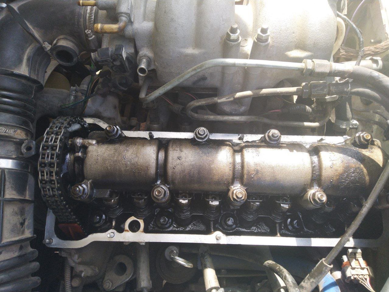

ВАЗ-21213 "НИВА" на разных маслах.
От 0 до 103800 км, масла не известные.
Со 103800 км до 107200 км, ГазПромНефть Премиум L. 5w-40. Полусинтетика. Снималась клапанная крышка для замены прокладки.

Продолжаю наблюдение по мотору. Мотор становится чище, пару раз заливал RuWay, масло лью так же п/с g-energy expert g 10w-40. Масло чернеет стремительно быстро, где то на 3 тысячах км. становится темным, и уровень на начинает падать с максимума, а до 3000 км. стоит на отметке максимум.
