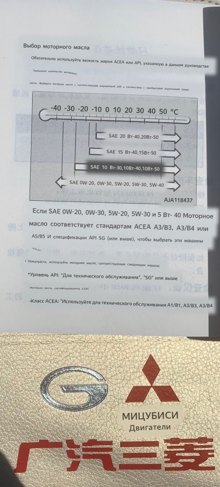

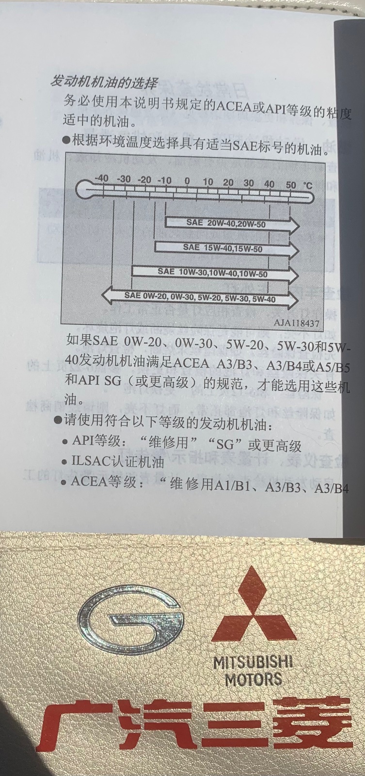

Тоже купил сей девайс, мурзилка на китайском есть, допускается лить почти всё - и 0w20 и 5w40:
