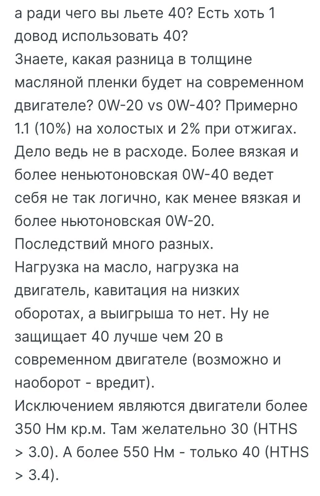

самые правильные -твои(его) отработка  0w20!
Я считал экспериментом, это залить в 4b11 0w20.  Потом , от@Polymerium 0w16 SP GF-6B!
Потом опять прочил мануал, а потом опять, в седьмой - разсуждения от@SAE20, потом устал, "чот устал, чот мухажук" опять и жду свою "грязную" отработку 0w20. жужу не жужжу. делаю и для читателя тебя, зачемто. :unknown:
11 часов назад, Nickol сказал:
почитайте рассуждения Mr.
@SAE20 о моторных маслах, и вас будет тошнить :bad: от 5w-40
Все таки почитать мало, что-бы тошнило нужно пробовать. )
27.11.2023 в 11:26, Nickol сказал:
@SAE20 о моторных маслах, и вас будет тошнить :bad: от 5w-40 :new_russian:.
Потом будет ещё хуже
Забавно, когда вязкость привязывают к крутящему моменту.:sarcastic:
А ещё ведь есть грузовые 5W20 и 0W20. Тут и до когнитивного диссонанса у адептов недалеко.:crazy:
Изменено пользователем avignon
