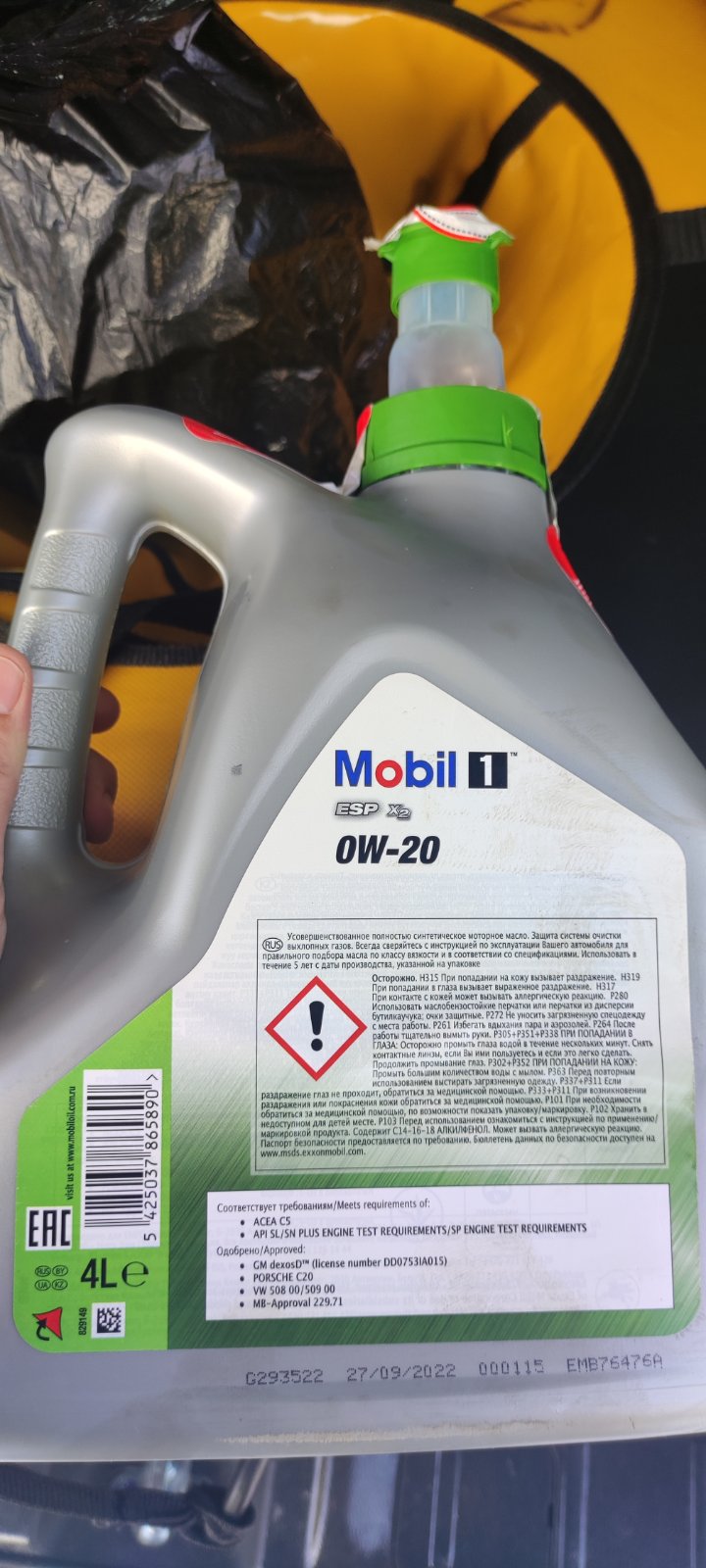

Вторая на mobil esp 0w20 C5.
Можно ли лить в
GAC mitsubishi outlander двигатель 4j12, куда вроде как рекомендуется АСЕА А5?
Залив 40ку, разницы не заметил.
А назад соскользнув на 20ку, движок крутится ого-го...
За прыжки в вязкости не судите. Разбираюсь методом тыка и интересно будет услышать советы.

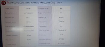

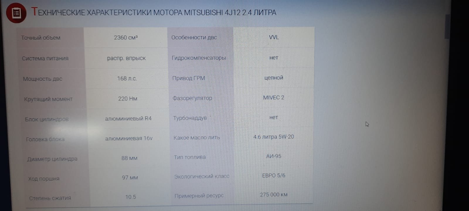

11 часов назад, Артём88 сказал:
Лейте его, если устраивает, мотор чище будет. Если хотите чтоб еще веселее ехала, то ILSAC. Сейчас мобил уже на 3гр. идет, так что особых низкотемпературных свойств от него, по сравнению с обычными гидрокрекинговыми маслами той же вязкости, в перспективе, ожидать не следует.
Ресурс не впечатляет... бензин на крышке заливной горловины указан 92 - на нем и езжу.
