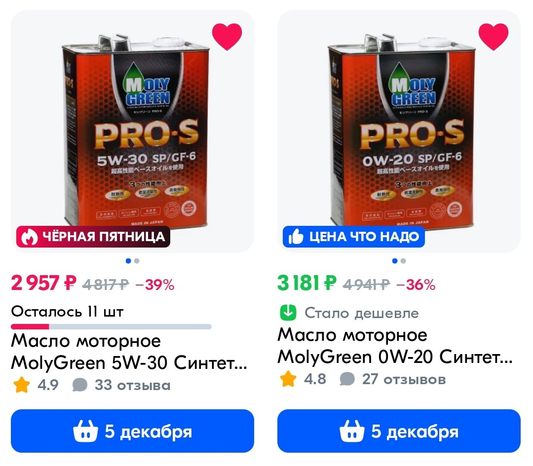

Я предлагаю обратить внимание на 0w20, когда-то я начал тоже с крепкого  USA GTL от SHU 0w20 SN. Ниже из япии, тоже good.
Screenshot_2023-11-27-10-58-29-122_ru_ozon_app.android-edit.thumb.jpg.45ef6e922b59ed3f24efec47d9b7d550.jpg
Разницу вашего 4J11 с 4B11 уверен знаете, и то, что вязкость там для mivec нужна японская.

Из импорта S-Oil Seven, Kixx, Hyundai Xteer, чуть дороже Zic Zero, Moly Green, который предложили выше, из нашего Lukoil JP, G-Energy (ГПН), Роснефть, Polymerium, Novus.
