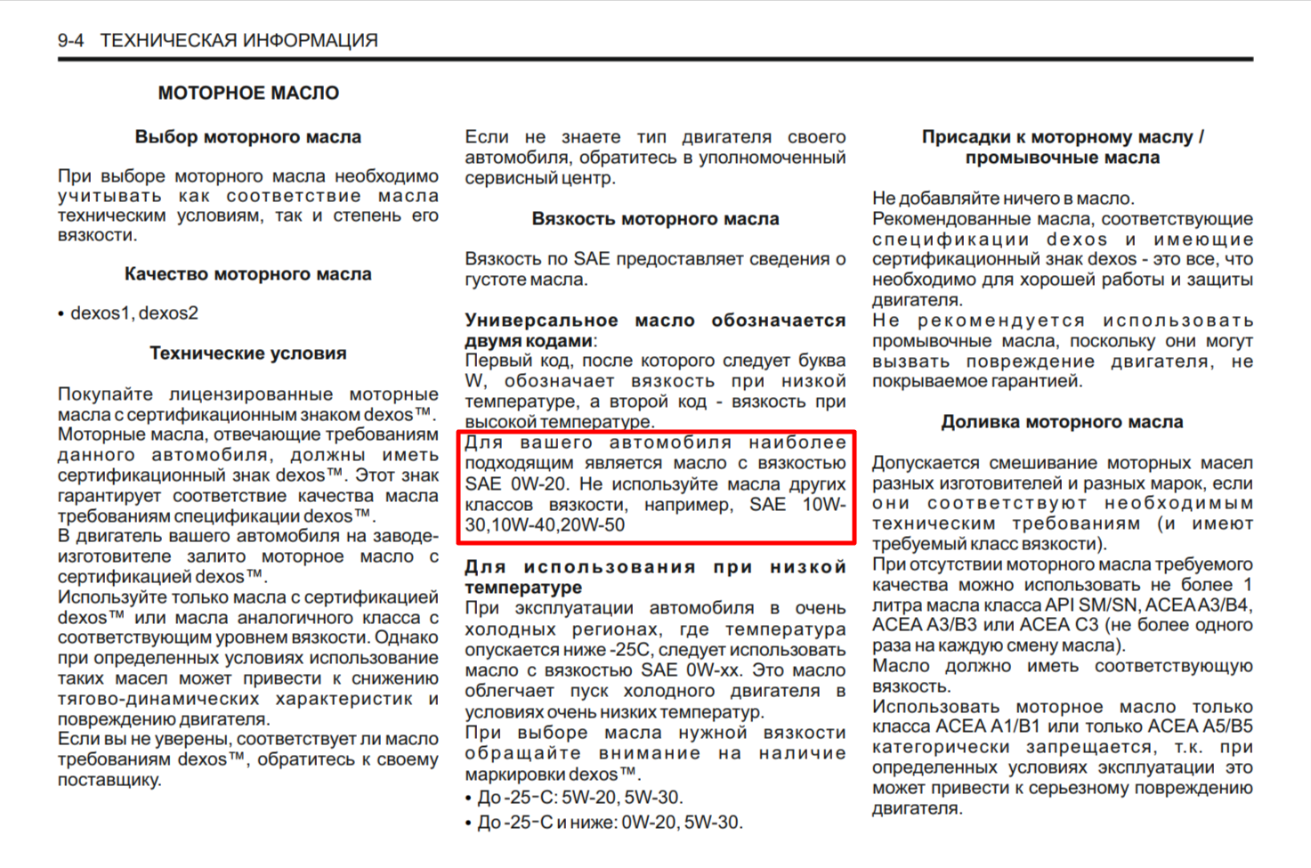

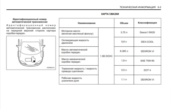

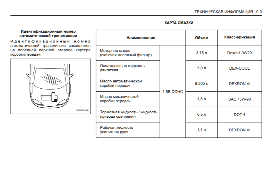

Казахстан Chevrolet Nexia 3 вообще уже воно как пишут.
Вообщем получается можно масло с этой темы залить?
Я так понимаю для форд фьюжн при морозе -30 само то?)
