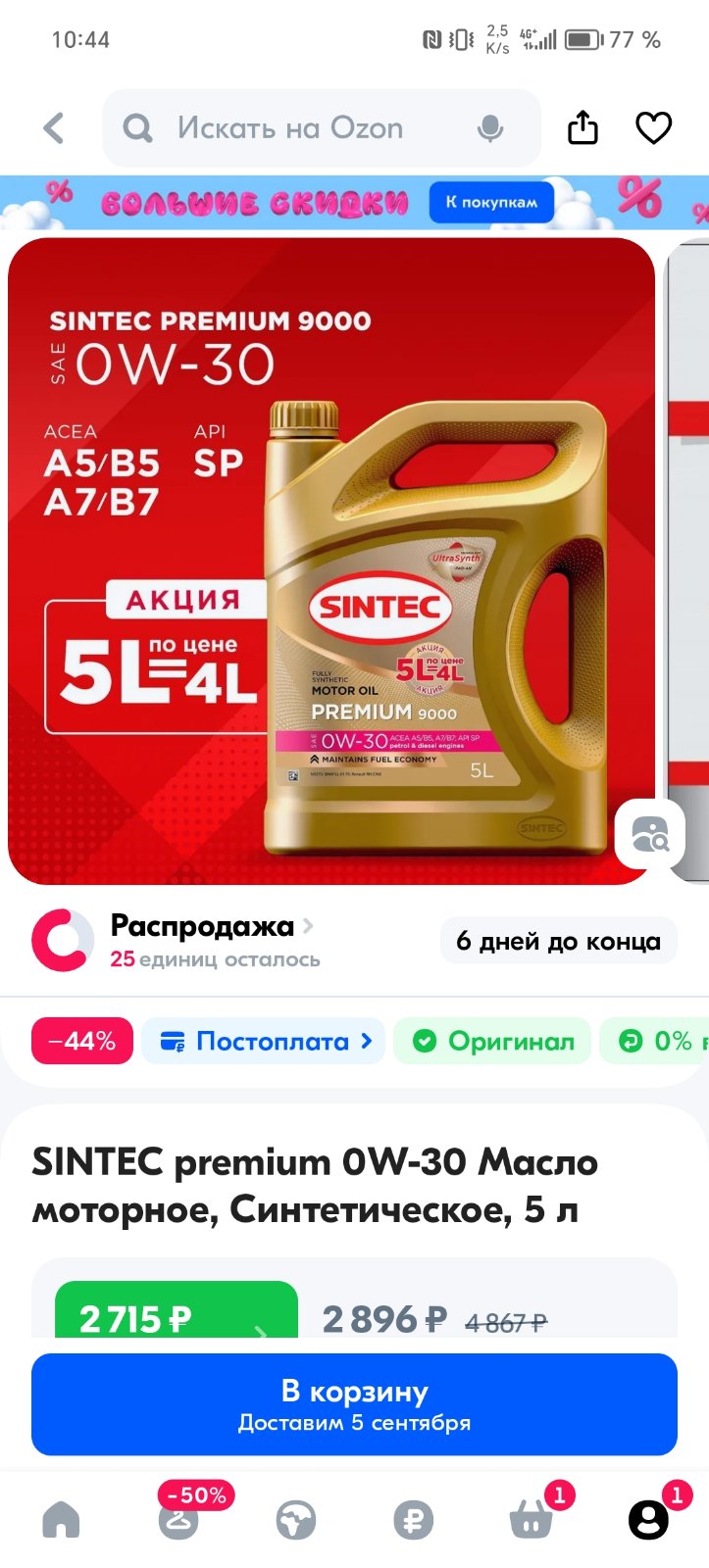

Подскажите, это будет то же самое масло, просто добавили допуски А7В7?
2 минуты назад, sayansky86 сказал:
Так оно и было A7...
27.11.2023 в 12:39, torcon сказал:
Масло заявлено как: API SP/CF; ACEA A5/B5; ACEA A7/B7
Любознательный На том что в шапке еще нет А7В7. Получается что то же самое?
10 минут назад, sayansky86 сказал:
Вы невнимательны. Есть A7, Торкон упоминал в описании, я обвёл синим на скрине канистры из шапки. Пакет тот же, что у Valvoline Synpower FE, он идёт как ACEA A5/B5; A7/B7.:)
1 минуту назад, Любознательный сказал:
Сорри, невнимателен) Спасибо :good2:
