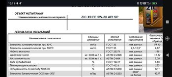

Да что Вы говорите... Сравните КВ 100 у сабжа и у ZIC X9 FE 5W-30, например, или оригинала Mitsubishi 5W-30.
2 часа назад, Любознательный сказал:

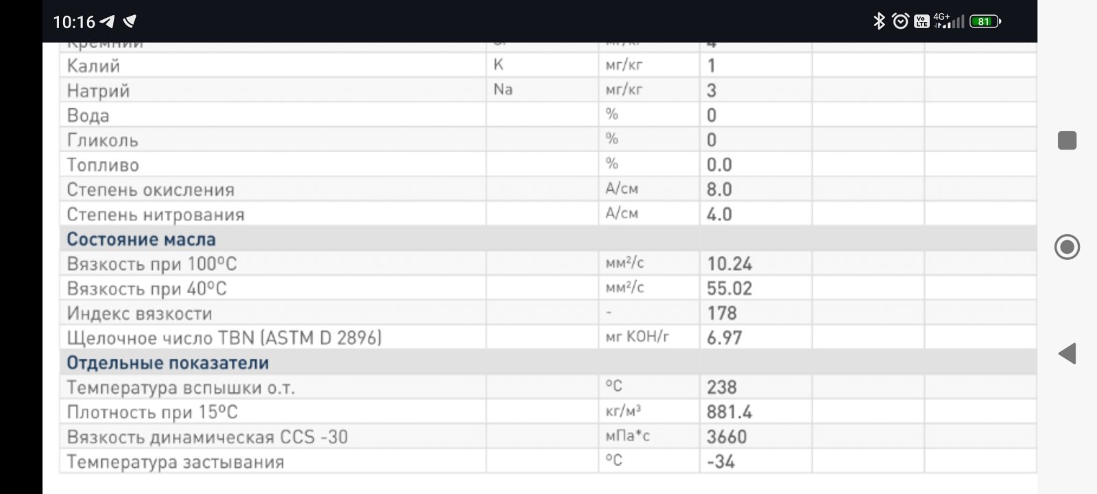

Второй скрин это что за масло ?
7 минут назад, Данил11 сказал:
Mitsubishi Engine Oil SN 5W-30 API SN
У сабжа чуть больше оборачиваемость
