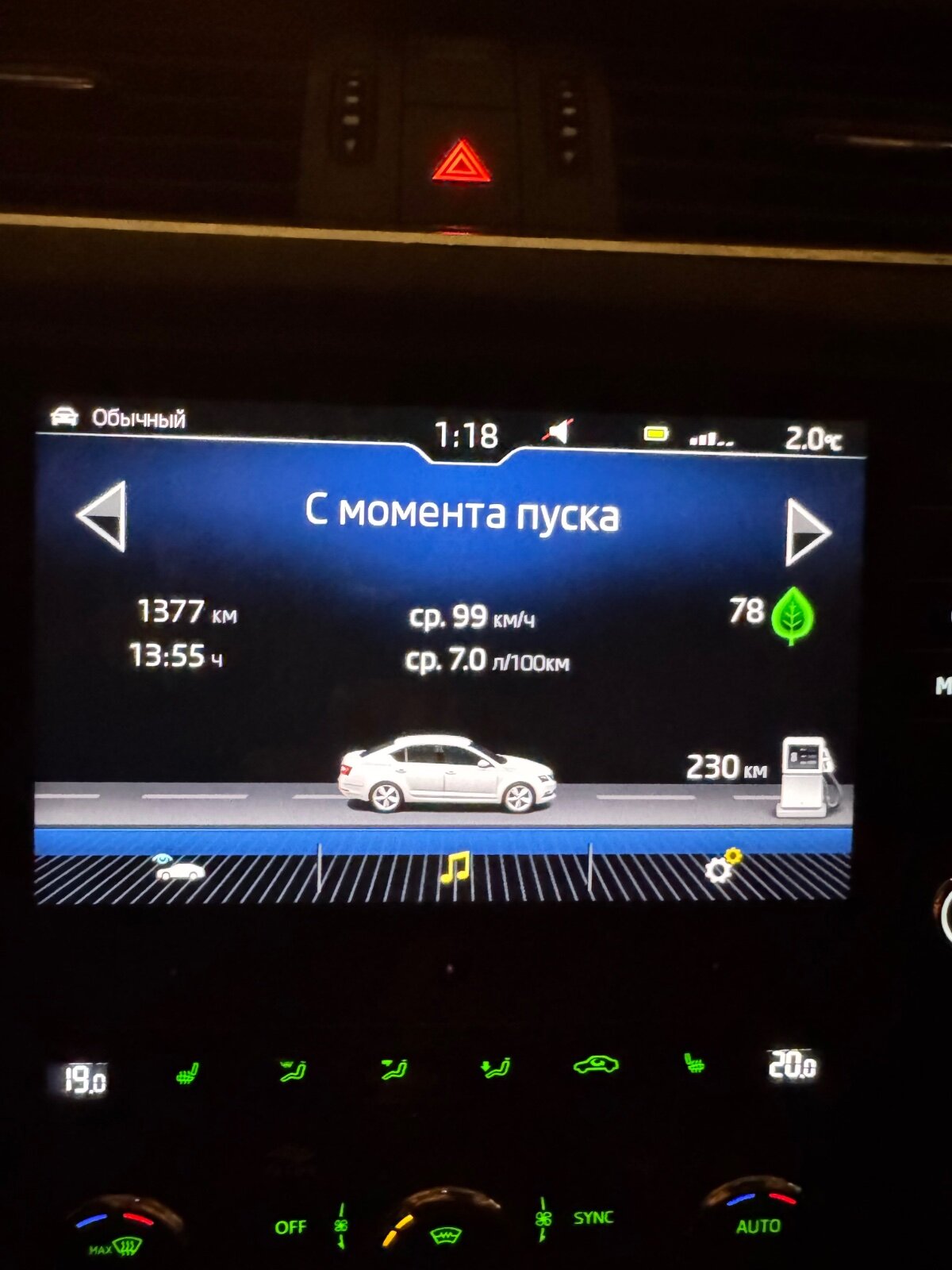

11 января 20251 г banda у меня мотор 1,8tsi GEN3, то есть мотор вообще другой с решенной проблемой масложора, прошит St1 с некоторой особенностью в виде корректировки термостатирования в сторону снижения температуры ОЖ и моторного масла(примерно ниже на 15-20С° в зависимости от нагрузки), то есть холодный термостат по простому и прошил недавно постоянно включенную вторую ступень маслонасоса. Как известно вязкость масла зависит от температуры, то есть вязкость одного и того же масла при 90С° и при 107С° отличается, посему выбирая моторное масло под мою конфигурацию двигателя с вышеуказанными особенностями хотел чтобы при моей пониженной температуре двигателя вязкость прогретого масла была минимальной, так как это банально приводит к экономии топлива, что действительно опытным путем подтвердилось, конечно же, не одной вязкостью здесь обошлось, а свою лепту внесли и новомодные присадки. Например на холостом ходу при околонулевой температуре показатель расхода снизился с 0,7-0,8л/ч(5w30 C3 или A3/B4) до 0,6-0,7л/ч на сабже. По трассе же со средней скоростью 100км/ч расход 7л/100, причем машина была с полной загрузкой(4человека+полный багажник битком). Ранее при меньшей на 13 км/ч скорости и такой же загрузке на 5w30 C3 расход по трассе между Ахтарским(Краснодарский край) и Москвой составлял 8л на одной и той же дороге и это еще при том, что ранее ездил на 100бензине, сейчас на 95-й прошил. Фото по окончании поездок прилагаю, всегда их сохраняю, чтобы предметно понимать разницу. Вообщем я реально в афиге от сабжа, в особенности от расхода, если честно не ожидал что разница в нем по сравнению с документальной будет настолько больше 2,5%. В апреле/мае сдам отработку на анализ посмотрим как мой двигатель отреагировал на не положенное масло согласно документации) Теперь касательно отработки 0w30 C3 на китайских присадках из моей подписи, мне масло понравилось, единственный его косяк с которым я не смог смириться это расход(3-4мм по щупу за интервал), он хоть и был небольшим вместе с тем меня свербило от этого в глубине души, посему перешел на 5w30 C3 SN расхода на котором не было совсем, но мысль о нежрущем 0w30 меня не покидала. Тут на форуме мелькнул анализ свежего сабжа с крутыми присадками INFINEUM P6780 и я подумал его попробовать тем более была акция от Синтека по этому поводу и вот результат промежуточный описаный мной выше. Касательно Вашего расхода масла, да, он не маленький, вангую, что вряд ли его снизите заменой масла. Мне видится сначала нужно понять из-за чего, так как эти двигатели его жрут вроде как из-за поршневой с кольцами, нужно менять их на новую ревизию, но это не точно.
