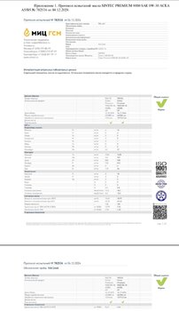

Sintec Premium 9000 0W-30 ACEA A5/B5 свежее за анализ спасибо официальному представителю Sintec.
Анализ проводил официальный представитель.
Sintec Premium 9000 0W-30 A5-B5 MIC.jpgSintec Premium 9000 0W-30 A5-B5 MIC2.jpgSintec Premium 9000 0W-30 A5-B5 photo1.jpgSintec Premium 9000 0W-30 A5-B5 photo2.jpg
Масло заявлено как: API SP/CF; ACEA A5/B5; ACEA A7/B7; FORD WSS-M2C913B/C/D; Jaguar/Land Rover STJLR.03.5003, MB-229.6.
1) Вязкости 40С и 100С действительно соответствуют экономичному маслу A5/B5 0W-30. Завод тут исполнил все четко.
2) Щелочное число = 12,06 - высокое. Что называется, для тяжелых условий эксплуатации. Очень большой потенциал для увеличенного пробега и нейтрализации кислот, связанных с плохим качеством топлива. Моющие/нейтрализующие свойства масла на высоте (конечно, щелочное число - это не единственный параметр, характеризующий моющие свойства масла и образование отложений.)
3) Температура вспышки = 234С - прям хорошая для низковязкого 0W-30. Скорее всего есть синтетика ПАО в составе. Масло термостабильно при высокой температуре.
4) NOACK (испаряемость масс, угар) = 8,54% - очень хороший результат для 0W-30. Даже 11% было бы нормально. Угорать не должно, если состояние двигателя в норме...
5) Температура застывания -60С - экстремально низкая. Sintec Premium подходит для всех регионов России. Еще раз подтверждается ПАО синтетика в составе базового масла.
6) Зола сульфатная = 1,19% - по современному низкая. Особенно если учесть, что в масле очень много моющих присадок и щелочное число аж 12мгКОН. Один из главных плюсов этого масла. При высоком щелочном числе не высокая зола. Масло при больших моющих нейтрализующих свойствах отлично подходит самым современным двигателям.
7) Содержание серы = 0,182% - минимальное. Видно, что Синтек использует чистые от серы базовые масла. Скорее всего это VHVI и ПАО. Плюс пакет присадок современный, дает мало серы.
8) Пакет присадок Infineum P6780 (или просто очень похож). Здесь есть и органический молибден, совместно с низкой вязкостью, придающий маслу экономичность. Противоизносные присадки ZDDP на основе фосфора и цинка. Кальций-магниевый моющий/нейтрализующий пакет-детергент. И бор в качестве борированных сукцинимидов - дисперсанты удерживающие загрязнения во взвеси, улучшающие растворимость и эффективность присадок.
ИК спектр Фурье говорит о том, что масло на основе гидрокрекинга + ПАО (МИЦГСМ 722 занижает, кряк был бы 0.9)
Вывод: Действительно премиальное масло от отечественного завода. Все вязкостные параметры соблюдены точно. Хороший современный пакет присадок. Экстремально низкая температура застывания -60С. ПАО синтетика в составе. Чистое на золу и серу. Масло из разряда экономичных и тихих, судя по низкой вязкости и органическому молибдену. Не сплоховали и высокотемпературные характеристики - угар и термостабильность в норме. Очень хорошие моющие/нейтрализующие свойства. В общем это универсальный солдат, хорош во всех областях применения...

torcon, в этом то и вопрос - у Вас на картинке есть допуск, у синтека на сайте его уже нет (картинка бутылки другая), но есть протокол испытаний от декабря.24, в котором на первый взгляд- пакет похожий, как в анализе этой ветки (если мне не показалось).
Просто заказал уже несколько канистр, а теперь вот задумался...
Изменено пользователем air182
Добавил картинку бутылки с сайта синтека. Кстати судя по фоткам с озона - бутылка ещё поменялась, там теперь на картинке не только ПАО надпись, а ПАО+АН. Посмотрим какие мне приедут... добавлю фото.
air182 судя по элементам в твоем анализе, пакет присадок там как раз Infineum на котором делают эти масла A5/B5 A7/B7 FORD WSS-M2C913D. Поэтому можешь быть спокоен, я считаю.
torcon спасибо! Ещё занудный вопрос, если позволите) Как думаете, а с учётом наличия в масле пао без эстеров - стоит ли тут переживать за резинки (колпачки/сальники:)? Машины старые уже)
air182 здесь не тот случай, масло по мимо ПАО с гидрокрекингом VHVI, да и пакет присадок Infineum. Опасаться сушки сальников, стоит когда масло полностью на ПАО, и пакет присадок какой то кастомный - никаких улучшайзеров для РТИ не добавили. По моему опыту (автолюбительскому), хочешь поддерживать сальники/прокладки старого движка, тянуть на них и не тратиться на их замену (например, коренной сальник менять очень дорого) - лей минералку 2й группы, или 1й + VHVI (полусинтетика) и меняй раз в 5000км. Все остальное полумера в старых движках. Даже крутые 0W-40 от Mobil1 которые тоже кряк + ПАО + Infineum были в свое время - все равно бегут и потеют. :)
