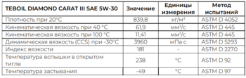

27 ноября 20233 г Популярное сообщение Закреплён Teboil Diamond Carat III 5W-30 Описание: Синтетическое моторное масло с пониженным содержанием золы сульфатной. Обладает современными стандартами ACEA C3; API SN. Полностью совместимо с дизельными двигателями оборудованными фильтром сажевых частиц DPF. А так же бензиновыми двигателями с современными катализаторами. Спецификации: ACEA C3: API SN; BMW LL-04; MB 229.51; VW 504.00/VW 507.00, Porsche C30 Техническая документация: cikp1frro0fmfgw7ofgw7d44ilzoah7b.pdf Артикулы коды для заказа в интернет магазинах: 3453946 - Teboil Diamond Carat III 5W-30 1L 3453947 - Teboil Diamond Carat III 5W-30 4L 3725809 - Teboil Diamond Carat III 5W-30 1L New 3725810 - Teboil Diamond Carat III 5W-30 4L New Лабораторные анализы - Свежие - VOA oil-club.ru Teboil Diamond Carat III 5W-30 API SN ACEA C3 - Анилиновая точка Teboil Diamond Carat III 5W-30 Teboil Diamond Carat III 5W-30 Carbon to Lubes Лабораторные анализы - Отработки - UOA oil-club.ru Teboil Diamond Carat III 5W-30 C3 отработка на Haval Jolion после 3094 км и 221 м/ч Teboil Diamond Carat III 5W-30 С3 SN отработка на Skoda Kodiaq CZPA после 8350 км Teboil Diamond Carat III 5W-30 отработка на VW Tiguan (CZPA) после 9400км Teboil Diamond Carat III 5W-30 Carbon to Lubes отработка на Skoda Octavia A7 после 7500 км Отчеты форумчан: Teboil Diamond Carat III 5W-30 C3 на Skoda Kodiaq Teboil Diamond Carat III 5W-30 C3 на Haval Jolion

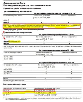

20 июня 20242 г 55 минут назад, СерКинг сказал: Как думаете. В Шевроле Кобальта (1.6, атмо) пойдёт? Последние рекомендации от GM, конечно Dexos2. А раньше были и А3, потом С3... (понятно-кат...)Масло не ест. пробег 190000км... (сейчас на Mobil ESP 5w30, ещё в запасе Shell Helix Ultra Professional AG 5w30 (Dexos2). Как между собой они коррелируются? Всегда думал, что Кобальт только с одним двигателем идет, 1.5 литра. Или у Вас из Штатов или Мексики? Тогда Вы бы модель двигателя писали, т.к. это Вы знаток своего автомобиля, а для большинства такая постановка вопроса ничего не говорит.
20 июня 20242 г 1 минуту назад, Толстый Макс сказал: Всегда думал, что Кобальт только с одним двигателем идет, 1.5 литра. Или у Вас из Штатов или Мексики? Тогда Вы бы модель двигателя писали, т.к. это Вы знаток своего автомобиля, а для большинства такая постановка вопроса ничего не говорит Сорян... Да, это он и есть... Просто я вопрос ставил шире-можно ли при последних рекомендациях Dexos2, лить 504-ый допуск? (и нужно ли?). Или оставаться на маслах с допусками Dexos2? Ну мы же понимаем, что это всё относительно... Просто, есть мнения, что 504 гораздо круче Dexos....
20 июня 20242 г 8 минут назад, СерКинг сказал: Сорян... Да, это он и есть... Просто я вопрос ставил шире-можно ли при последних рекомендациях Dexos2, лить 504-ый допуск? (и нужно ли?). Или оставаться на маслах с допусками Dexos2? Ну мы же понимаем, что это всё относительно... Просто, есть мнения, что 504 гораздо круче Dexos.... Тогда там двигатель B15D2, термостат на 80 с чем-то. Зачем Вам Dexos2? Dexos1 в него самый раз. И вообще не морочить голову с Dexos, а лить Илсак, 5й, 6й. К тому же у Вас 90% - трасса.
20 июня 20242 г 9 минут назад, Толстый Макс сказал: Зачем Вам Dexos2? Dexos1 в него самый раз. И вообще не морочить голову с Dexos, а лить Илсак, 5й, 6й.
20 июня 20242 г 22 минуты назад, СерКинг сказал: Сорян... Да, это он и есть... Просто я вопрос ставил шире-можно ли при последних рекомендациях Dexos2, лить 504-ый допуск? (и нужно ли?). Или оставаться на маслах с допусками Dexos2? Ну мы же понимаем, что это всё относительно... Просто, есть мнения, что 504 гораздо круче Dexos.... Последние рекомендации, по мурзилке, на Кобальт: 0W-20 Dexos. и всё.
20 июня 20242 г 11 минут назад, Толстый Макс сказал: Тогда там двигатель B15D2, термостат на 80 с чем-то. Зачем Вам Dexos2? Dexos1 в него самый раз. И вообще не морочить голову с Dexos, а лить Илсак, 5й, 6й. К тому же у Вас 90% - трасса Ну, я Дексос 2 лью уже 10 лет... И, в принципе, не жалуюсь... Да и закуплено у меня его ещё на 10 лет... Дексос 2 перекрывает первый, да и мало его у нас в продаже... Это более к азиатским моторам (хотя корни у него оттуда, но он всё же и L2C...-GM)

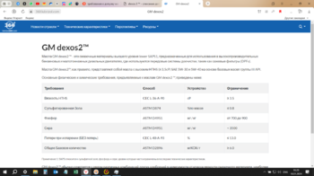

20 июня 20242 г 30 минут назад, СерКинг сказал: Ну, я Дексос 2 лью уже 10 лет... И, в принципе, не жалуюсь... Да и закуплено у меня его ещё на 10 лет... Дексос 2 перекрывает первый, да и мало его у нас в продаже... Это более к азиатским моторам (хотя корни у него оттуда, но он всё же и L2C...-GM) Это каким образом перекрывает? Фактически Декс2 - дизельный допуск, Декс1 - бензин. У Вас дизельный двигатель? Не знаю почему в руководстве написано Декс2. Обосновано было бы, если у Вас был двигатель 1,6 (1,8) от GM, F16(18)D4, он же опелевский XER, там термостат на 108, HTHS требуется 3,5, этим двигателям "от рождения" прописывали А3, но из-за "экологии" за неимением ничего другого, изменили на Декс2, считай С3. И если у Вас на 10 лет вперёд уже закуплено, что Вы людям голову морочить с этим Тебойл?

20 июня 20242 г 37 минут назад, Толстый Макс сказал: Это каким образом перекрывает? Фактически Декс2 - дизельный допуск, Декс1 - бензин. У Вас дизельный двигатель? Отнюдь... Дексос 2, как и С3, это общие допуски...
