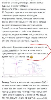

11) Содержит противоизносные присадки на основе фосфора и цинка, молибден, модификатор трения, большое количество бора и спектр показывает, что в нем больше диспергирующих присадок сукцинимида борной кислоты. Современный пакет присадок пролонгированного действия. Моющие средства, содержащие магний, указывают на то, что масло соответствует требованиям API SP. Эта упаковка появилась недавно.
ИК спектр Фурье говорит о том, что масло на полностью ПАО + Эстеры + очень много сукцинимидных дисперсантов. Состав огонь, я думал таких масел уже нет. :)
Вывод: Это не просто синтетика 0W-30 или 0W-40, которые мы обычно привыкли видеть на рынке. Где ПАО пополам с гидрокрекингом. Это чистая ПАО синтетика + эстеры, без разбавления гидрокрекингом. Что гораздо дороже в производстве. Честно сказать я ждал от Kixx, что в этой версии, они бросят затею с ПАО и сделают ее как все на кряке. Ну добавят немного ПАО для отмазки на банке. На эстеры вообще не надеялся. Но это масло оказалось исключением. Молодцы что сказать. В итоге имеем рекордно низкую температуру застывания -56С. На этом масле можно заводиться в самых экстремальных регионах России. У него хорошая термостабильность и низкий угар. Оно очень чистое на нежелательные элементы в виде серы и золы. В нем очень много дисперсантов, все это положительно скажется на чистоте двигателя. Плюс к этому масло очень универсально. Не зря оно заняло в топе Ойл Клуба семь номинаций. Его можно лить в японские и корейские автомобили. Бензиновые или дизельные. Оно идеально подходит для автомобилей работающих на природном газе. Это хорошая замена оригинального масла BMW, притом Kixx не подделывают как подделывают оригиналы. Дизельные Land Cruiser с сажевыми фильтрами, где рекомендуется 0W-30. Мерседесы работающие в условиях экстремально низких температур. Оно так же зайдет ВАГам, где рекомендуется VW 504/507. Этой спецификации у Kixx нет, но оно максимально близко к этому допуску. (описание torcon)

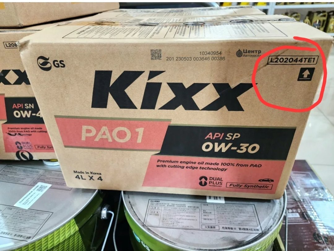

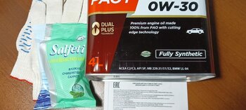

4 часа назад, avic сказал:

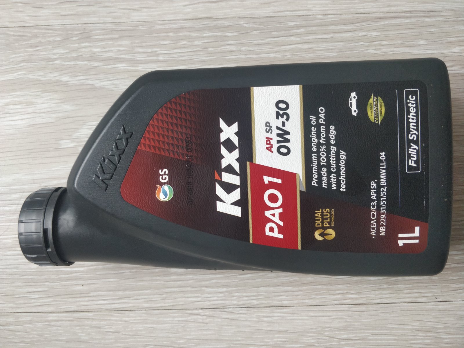

не соглашусь, вот, только что забрал с доставки (перчатки, салфетки, декларация и визитка в комплекте :) )
ACEA C2/C3, API SP, MB 229.31/51/52, BMW LL-04
Вы купили именно то масло, что в данной теме, оно с артикулом L202044TE1, на банке он должен быть.
18 минут назад, Svirin сказал:
На банке артикул не указывается, указывается на картонной коробке, в которой 4 банки по 4 литра или 12 шт по 1литру (завтра сфотографирую 12х1л коробку)
По SN не смогу подсказать, по SP если что то нужно уточнить сфотографировать, спрашивайте))

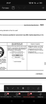

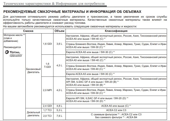

Ребят, подскажите, можно ли это хорошее масло лить в Ренж Ровер 5л 510лс 2011гв Тюмень? Чето торкона посмотрел, задумался а не попробовать ли

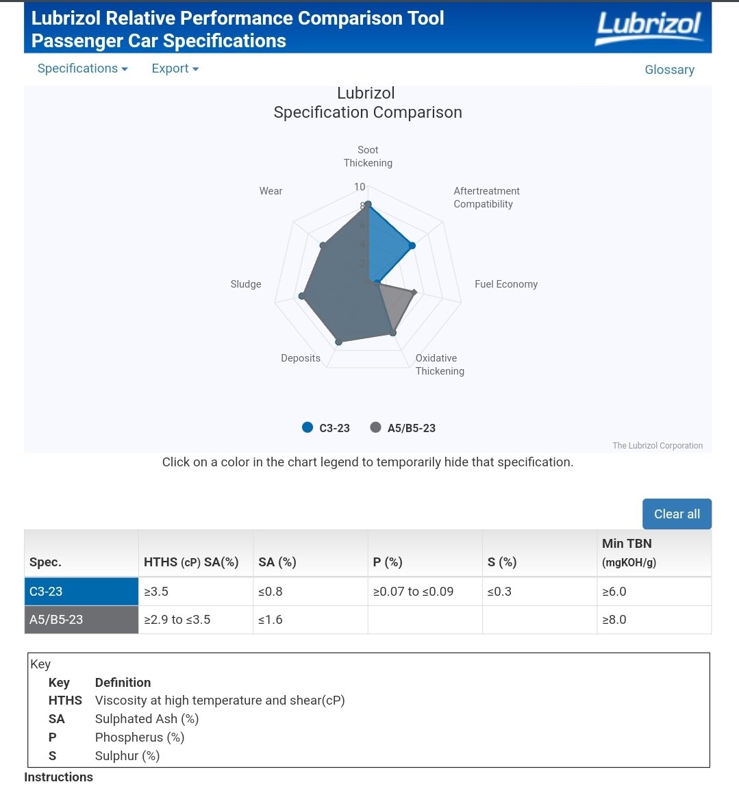

torcon У меня sporta 4 и двигатель 2.4 бензин и в англоязычном мануале в допусках написано ACEA A5/B5 или последний API (интересно конечно сочетаются настолько разные требования).
В тоже время если посмотреть диаграмму lubrizolю То как будто A5/B5 по отношению C3 имеют только дополнительную экономию топлива и не имеют защиты сажевого фильтра. Значит вывод что A5/B5 вполне заменим на C3. Или это не верная гипотеза ?

31 минуту назад, Tfp сказал:
Диаграмму приложу
ссылка только с впн https://online.lubrizol.com/relperftool/pc.html
Различие в таблице не менее важны.
HTHS к примеру очень сильно отличается.
https://www.oil-club.ru/maslo-s-kakim-hths-vybrat/
Изменено пользователем kir888
18 минут назад, Tfp сказал:
Можете лить, если есть необходимость пусков в -35 и ниже.

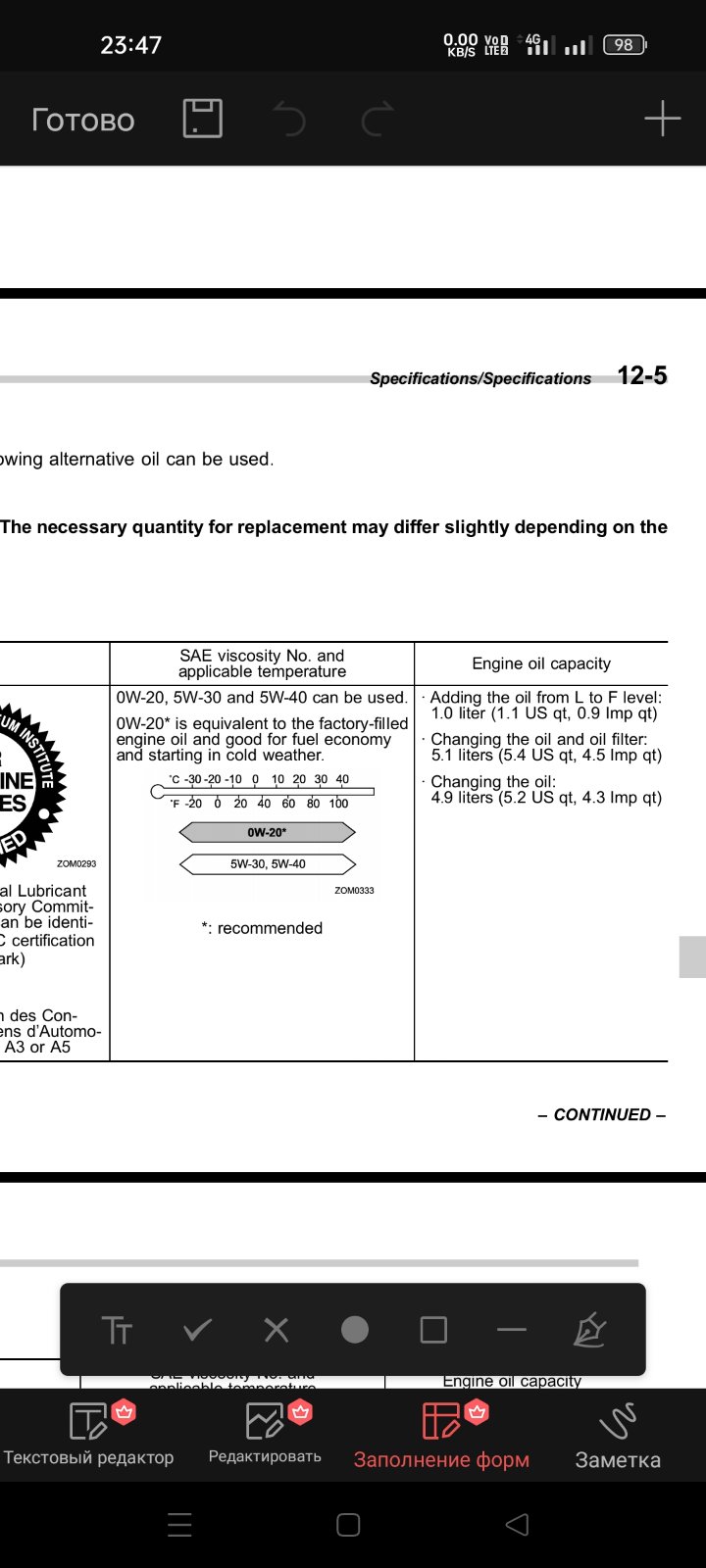

evgen_72rus а что в мануале у тебя? ACEA A5/B5 или ACEA C3?
Если в мануале только А5/В5 и Илсак, можно ли лить С2/3?
И есть ли смысл лить такое масло (пао) в g4nd  в московском регионе без экстремальных морозов?
Изменено пользователем Elbruse
2 часа назад, Elbruse сказал:
Лить-то можно, мотор не развалится, но
