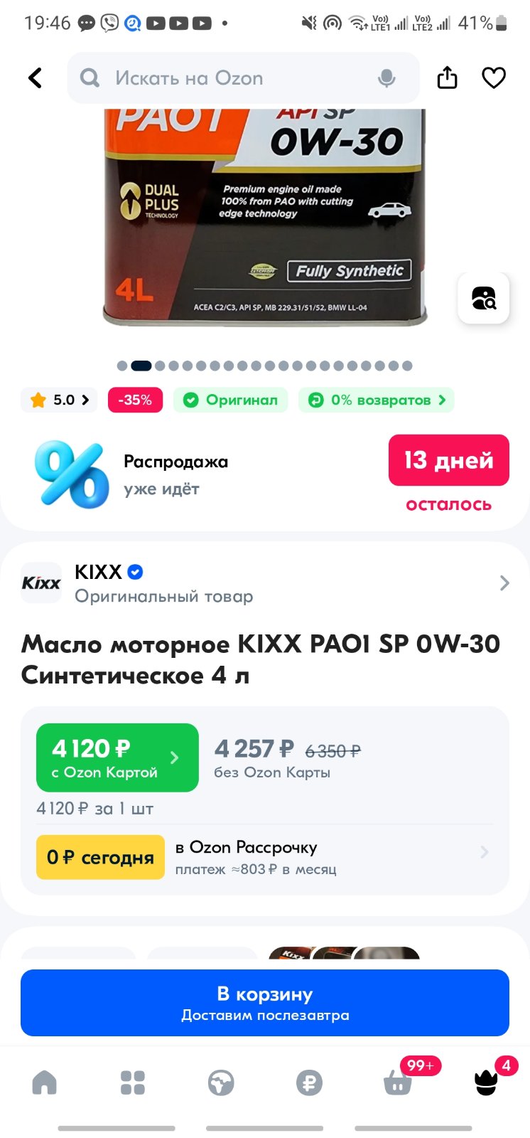

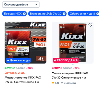

В свете последних событий Озон определяет одну из самых низких цен)

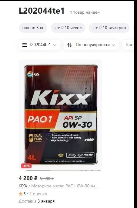

Данные артикулы не верные! Они указаны под А5/В5, а в теме другое масло.
Правильные артикулы:
L2020AL1E1 1л.
L202044TE1 4л.
