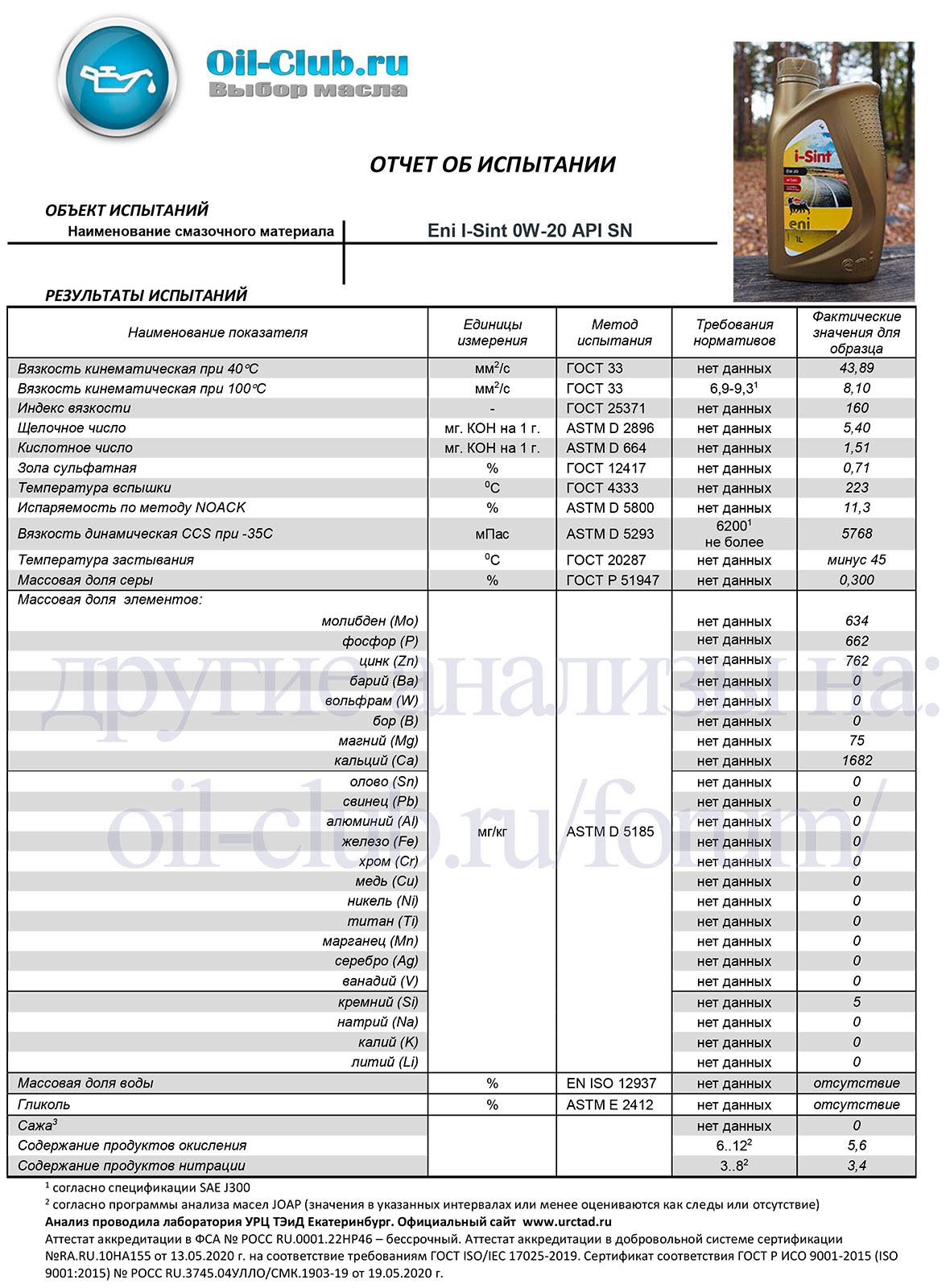

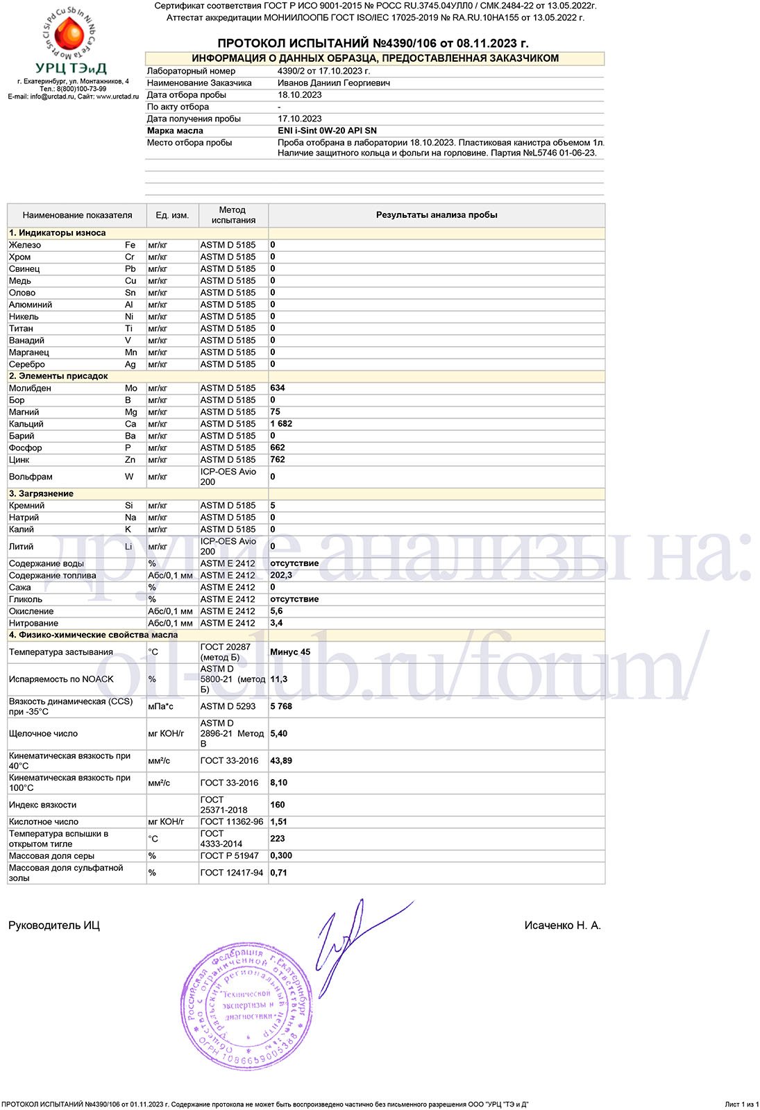

9 ноября 20233 г Популярное сообщение Закреплён Eni I-Sint 0W-20 API SN свежее 2023 за анализ спасибо Zevius, Dumus, jonny_k, vas12, Alexstr81, Shuran, Dumus, Eduard22, IvaH194, Татьяна Анатольевна, Golfreef, Eduard22, alexag. Образец закупал на озоне у продавца BBSAuto. Вскрытие образца в лаборатории УРЦТЭиД: Масло заявлено как: API SN; ILSAC GF-5. 1) С вязкостью у этого масла все хорошо, соответствует SAE 0W-20. 2) Это не низковязкое масло, с заявками на рекорды экономии топлива. Индекс вязкости низкий = 160. Напомню, что супер-экономичные масла имеют индексы 180-240, пусть куча молибдена вас не вводит в заблуждение. 3) Щелочное число = 5,40мгКОН - низкое. Старайтесь не нагружать это масло большими интервалами смены. По уму его хватит на 5000км в тяжелых городских условиях. Не обязательно масла с низким щелочным быстро срабатываются, бывают исключения, но в уме держите, что запас у него небольшой. Точнее на вопрос "на сколько его хватит?", ответит анализ отработки... 4) Зольность сульфатная = 0,71% - не высокая. Это масло безопасно для современных автомобилей оснащенных прямым впрыском. 5) Температура вспышки = 223С - вполне нормальная термостабильность для 0W-20. 6) Испаряемость масс NOACK (угар) = 11,3% - хороший результат. В классе 0W-20 бывает и 13%. 7) Температура застывания -45С - достаточно для эксплуатации в России. Не во всех регионах конечно, в Салехарде или Якутии нужно что-то более синтетичное и низкотемпературное, но в большинстве областей проблем не будет... 8) Вязкость имитации холодной прокрутки стартером, масло сдает на отлично. CCS при -35С = 5768. 9) Содержание серы = 0,300% - на первый взгляд высокое, это от молибден комплекса. С базовым маслом, пакетом присадок здесь все нормально. 10) Пакет присадок интересный, оригинальный. Очень много органического молибдена, он конечно снижает коэффициент трения и повышает КПД двигателя, но вязкость не самая низкая, поэтому рекордов ждать не стоит. Eni I-Sint в плане экономии и КПД, лучше чем обычные масла с молибденом 75-200ppm, но хуже чем низковязкие Idemitsu Zepro 0W-20, Toyota Engine Oil 0W-20, Suzuki Ecstar 0W-20 итд. ИК спектр Фурье говорит о том, что масло на гидрокрекинге VHVI + возможно немного ПАО (10%) Вывод: Оригинальный, необычный пакет присадок. Молибден комплекс, серьезно снижающий коэффициент трения. Не гнались за низкой вязкостью, в итоге получилась крепкая 0W-20 с молибден комплексом, таких масел на рынке не много. Хорошие высокотемпературные характеристики, NOACK = 11,3%. Нормальное поведение при низких температурах. Единственный минус, низкое щелочное число. Но нужно еще посмотреть как оно срабатывается в анализах отработок... На 5000км его точно хватит. В общем, с ним главное не затягивать. Артикулы коды для заказа в интернет магазинах: 8003699009561 - Eni I-Sint 0W-20 1L 8003699009578 - Eni I-Sint 0w-20 4L 8423178020069 - Eni I-Sint 0w-20 5L 104493 - Eni I-Sint 0W-20 API SN 5L

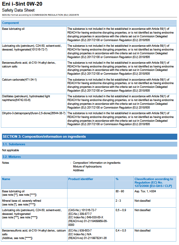

9 ноября 20233 г 4 часа назад, prv21 сказал: непривычно видеть в современном масле серу такую при жиденьком пакете... Откуда ее столько? Почему на жиденьком пакете,Сергей полимериум недавно ролик снимал,и сказал что например в АТФ пакета точно не помню 12%,а в 75в90 - 6%.Количественный состав присадок вы знаете! Изменено 9 ноября 20233 г пользователем Оstan_kov
