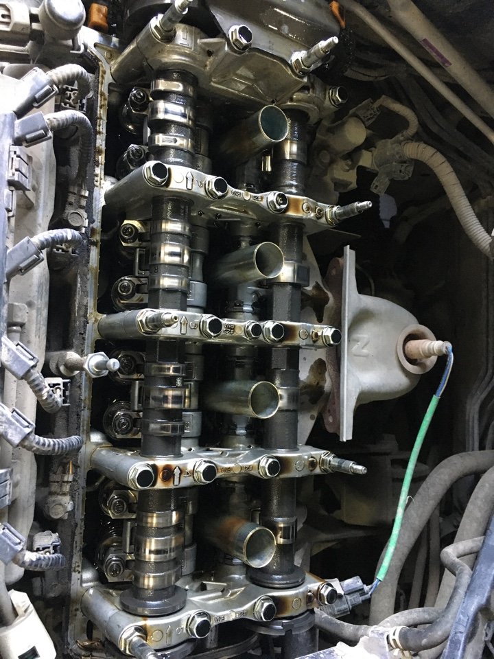

Лил это масло в Аккорд 2,4, смену делал изначально через 7500км, потом перешел на смену  через  5000км
Состояние двигателя при ТО 180 000 км пробега.  Сейчас новый владелец продолжает его лить.

2 часа назад, mazis сказал:
Хорошее состояние, видно что машину любили, а не были простым наездником. :good2:
