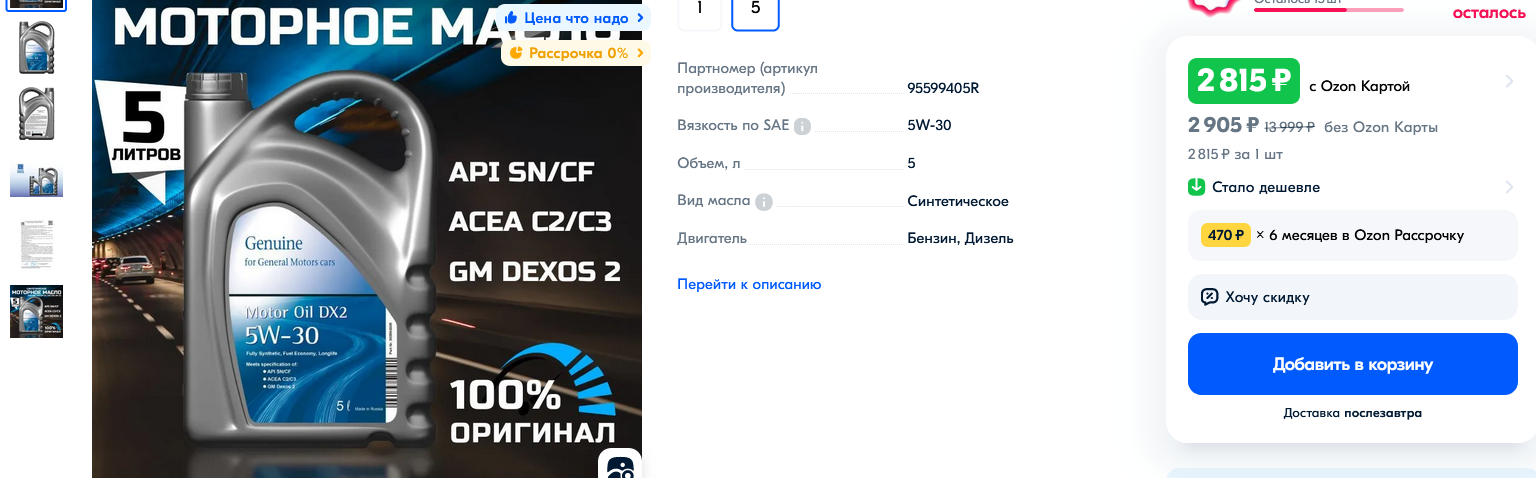

hik Зачем это масло в Kia Picanto?
Оно совсем туда не подходит. Мотор будет и на нем работать, но есть же более подходящие варианты - классификации ILSAC.
Кроме того, подделок тьма, его оригинальное тяжело было купить еще до санкций.
5 часов назад, Pavel_NSK сказал:
Пордон, с шевроле спутал.
