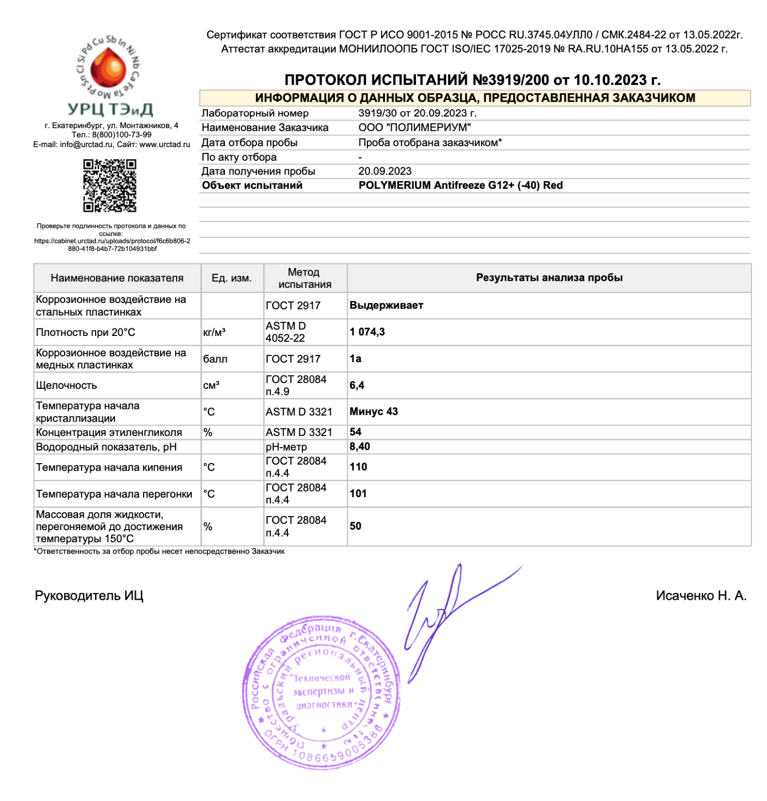

Анализы делались из последней партии с "полки".
Изменено пользователем Polymerium
@Barmaley ну что скажешь дегенерат? Ты просил анализы, вот сделали:congratulate:

Как говорилось мной много раз - проведение испытаний Антифризов по комплексу УРЦ - лишено смысла, так как не позволяет точно оценить продукт.
Сомнительные не валидированные методы на коррозию.
Отсутствие элементного анализа.
Тест "Температура начала кристаллизации" - метод ASTM D3321 - портативным рефрактометром? ну такое. Если бы это был расчет из индекса рефракцию, то руда не шло - можно было бы сказать, что я придираюсь.
Как бы серьезно?
Беееез приколов?
ASTM D3321-19 Standard Test Method for Use of the Refractometer for Field Test Determination of the Freezing Point of Aqueous Engine Coolants
1. Freezing Point и температура начала кристаллизации 2 разных параметра (в иностранной практике НЕТ понятия ТНК).
2. Точность метода 5 градусов - в контексте температуры кристаллизации).
orig
Но что показывают эти 2 анализа?

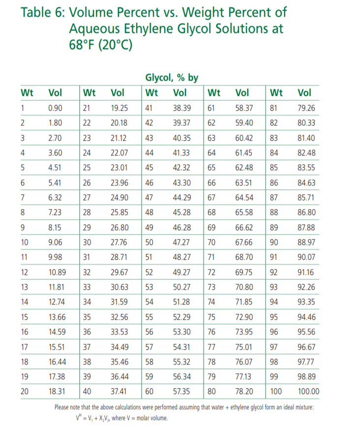

1. Перегонка: оба продукта это растворы 50/50 по массе компонентов в составе - поясняю взяли 500 г. предположительно воды и 500 г. предположительно этиленгликоля. Непонятны температуры и концентрации гликоля по рефрактометру зачем они когда можно дать результаты основываясь на общедоступной физике, или с поправкой на нее - был бы точнее.
Предположим, что речь идет о соотношении вода-гликоль после перегонки осталось 50-51 % гликоля по массе или 47-48% по объему (если кому-то важно)
Кристаллизация по прописи будет ~ -36 -37 - 1-2 градуса может дать пакет присадок.
Но все равно выйти на -45 -43 - фантастика и не имеет экономической целесообразности.
image.thumb.png.e350df66925d49467075c5eb32fb3cea.pngimage.thumb.png.a0c66c95b3f670abaf2da967525c0863.png
2. Плотности показывают, что есть разница в продуктах по содержанию тяжелых спиртов - подтверждаются данные перегонки.
3. pH и Щелочность - показывают, что жидкости щелочные и некий резерв по отношению к кислотам есть - все.
К вопросу о тестах на коррозию в отчетах.
Металлы не склонны вступать в реакцию в щелочных средах.
4. Заключение по составу сделать нельзя - но, мое личное мнение, принципиальная разница в продуктах только цвет.
