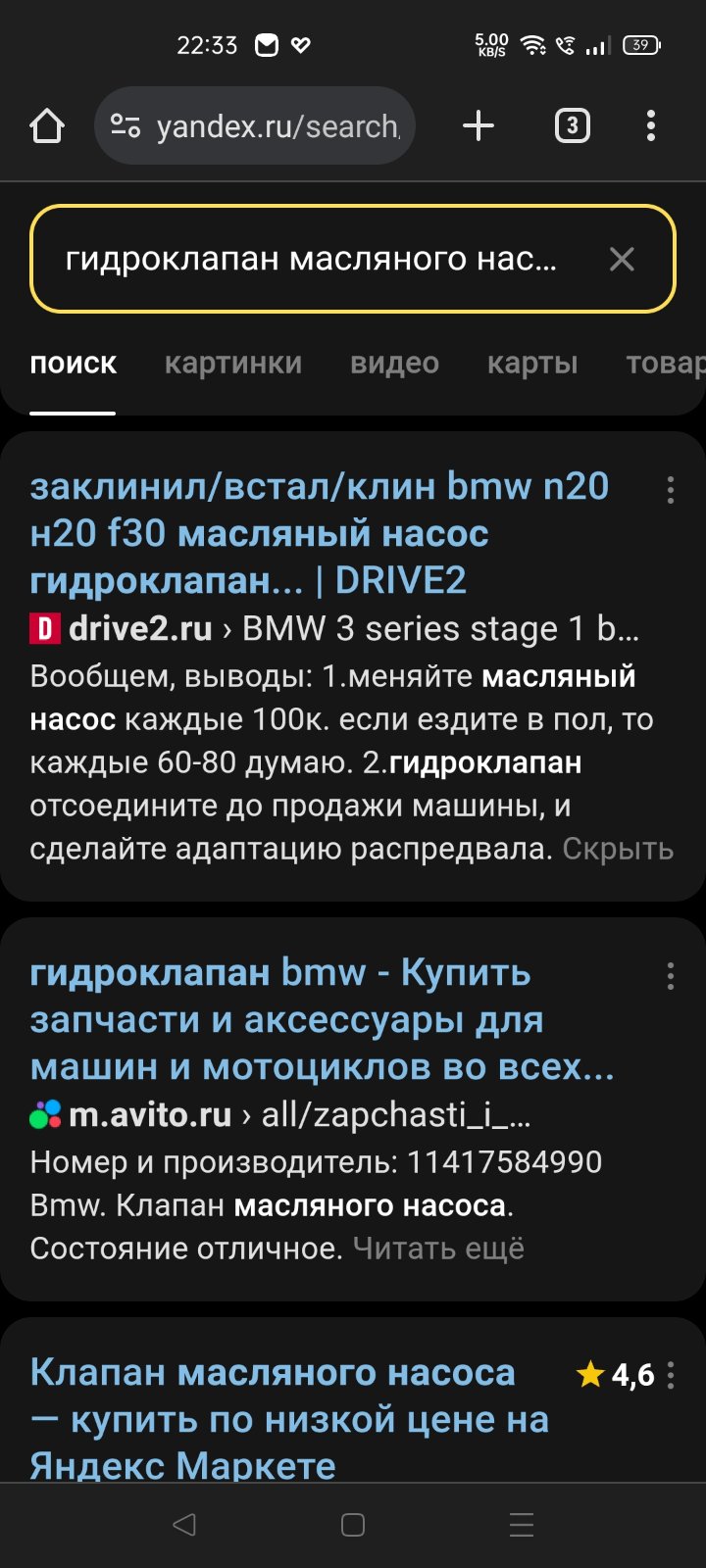

Гидроклапан масляного насоса, по этим трем словам первая ссылка - клин на БМВ :D
P.S. как его так можно было сделать, через Ж....
Изменено пользователем dasin

19 минут назад, dasin сказал:
Все так. Мне еще повезло, если можно так выразится:)
