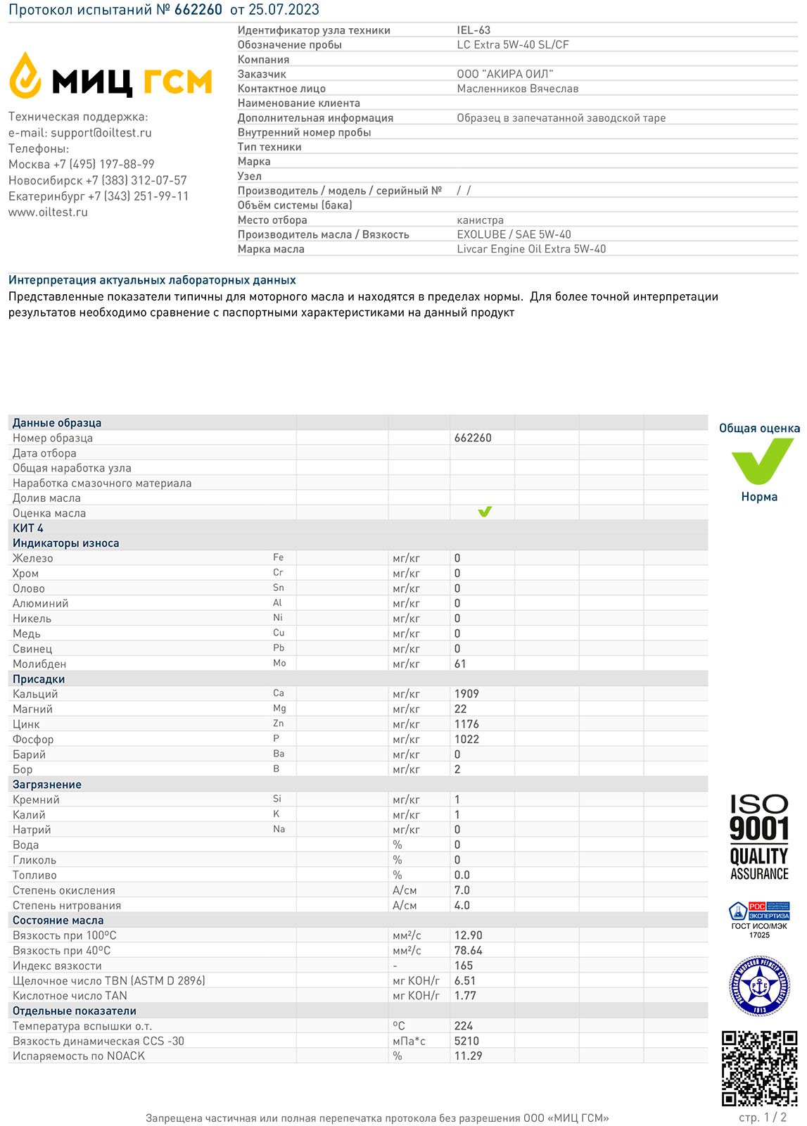

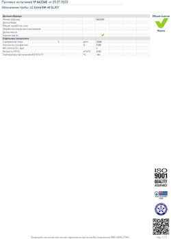

Livcar Extra 5W-40 API SL свежее
Livcar Extra 5W-40 API SL свежее за анализ спасибо официальному представителю Livcar.
Анализ проводил официальный представитель.
Livcar Extra 5W-40 API SL MIC-1 копия.jpgLivcar Extra 5W-40 API SL MIC-2 копия.jpgLivcar Extra 5W-40 API SL photo1.jpgLivcar Extra 5W-40 API SL photo2.jpg
Масло заявлено как: API SL/CF.

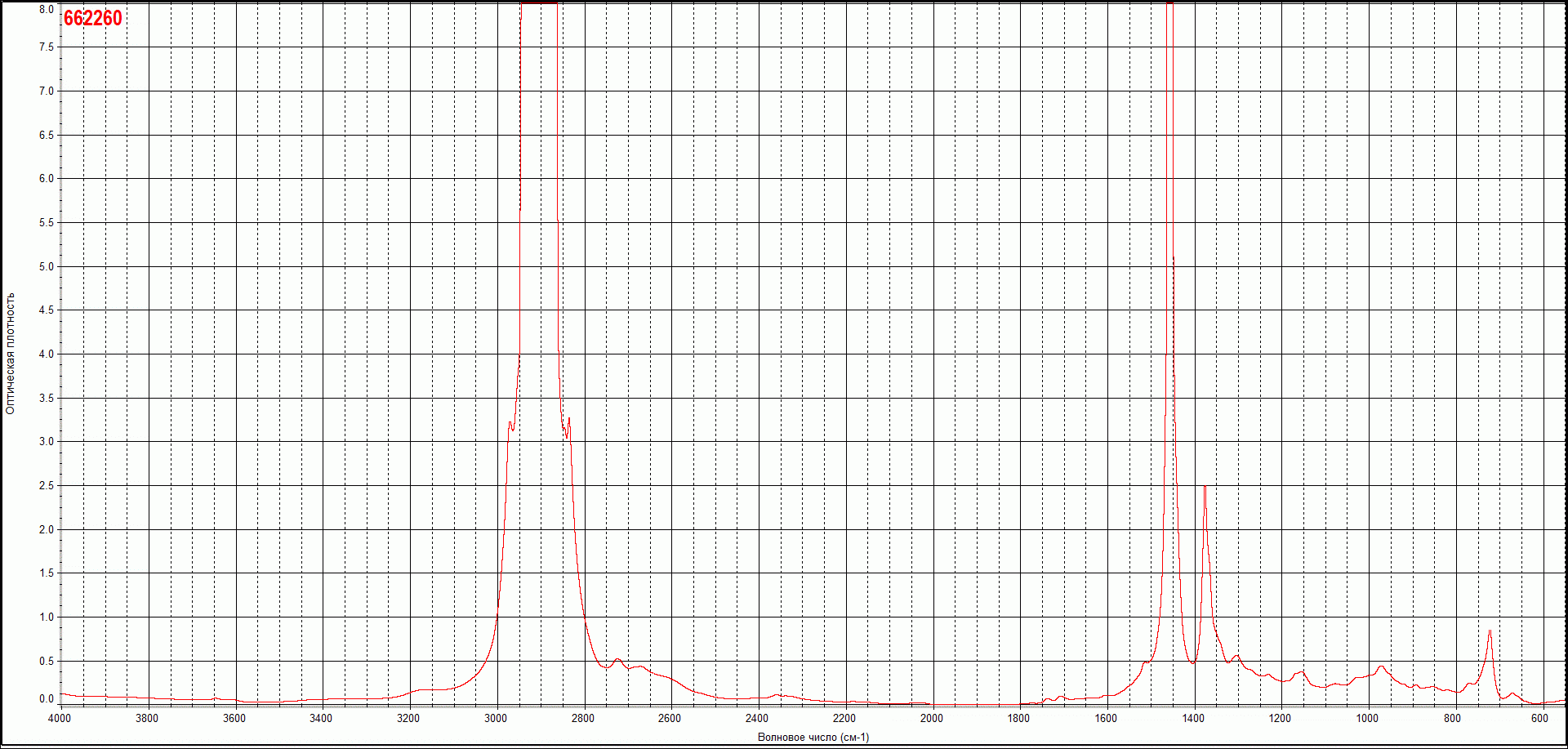

ИК спектр Фурье

Ну вот и пришли к общему знаменателю!:good2: Для двигателя 11182 лучше ZDDP побольше, защита вязкостью (никаких экспериментов с SAE за пределами Руководства по эксплуатации). При выполнении первых двух условий, масло с молибденом будет предпочтительнее.
8 часов назад, Максим Л. сказал:
SP ему вообще не нужно.
Конечно, не нужно. Если бы не одно «но»: все производители моторных масел стремятся свои топовые продукты сертифицировать по последнему писку API. Да и не только топовые: у ZIC уже и X5 по SP. SL 2000 года и SL 2023 года – это две большие разницы. В 2000 году – это топовые масла того времени. SL теперь – чаще эконом вариант «я его слепила из того что было». Для производителя масел – явно не приоритет.
А как мой 11182 мотор чувствует себя с SP – акция, в которой теперь участвую, с тремя анализами покажет.
P.S: Сейчас ещё раз пересмотрел анализ сабжа. Да не так уж и плохо, если по озвученным выше критериям. Только менять его надо где-нибудь раз в 7500. А тут уже его подожмут более бюджетные конкуренты на китайских присадках от наших нефтяных гигантов.
