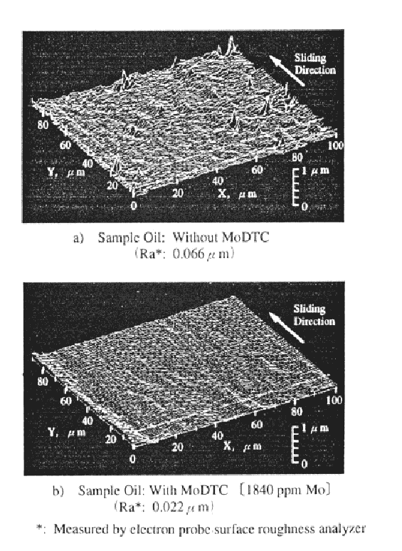

zolol а он есть на стенках, эти чешуйки заполняют неровности. Когда масло меняешь на масло без молибдена он еще вымывается с поверхностей некоторое время.
torcon ну да рисунок хона, но это в момент пуска, а что будет, через 20с, через минуту. Там появитьс масло с новой порцией противозадирных? Как быстро формируется этот самый масляный туман?
@torcon
Клавиатура быстрее работает чем голова. Микронеровности. Долго она продержиться под нагрузкой эта пленка без поступления новой порции zddp и молибдена. Что будет через 30с после запуска двигателя, через 2мин?
Я о поверхности цилиндра.

15 минут назад, zolol сказал:
@torcon
Все там нормально, если масло "живое", за контакт молибдена с металлом отвечают атомы серы.
Главное не забивать голову вещами, которые умные люди,  те самые химики, которые колдуют над присадками, продумали за нас ;)

torcon Сколько времени нужно чтобы на стенках цилиндра появился полноценный разделительный слой масла, иными словами как много времени нужно что-бы в картере двигателя сформировали полноценный масляный туман.

zolol ты понимаешь что масло является носителем молибдена? Я же не про масляную пленку говорил. Тут ситуация такая, что человек в 3S-FE хочет лить нерекомендуемую заводом слишком низкую вязкость 0w20. Что остается в этом случае? Вот эти чешуйки молибдена заполняющие микронеровности, работающие при граничном трении. Когда уже масляная пленка не работает...

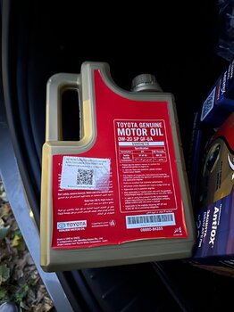

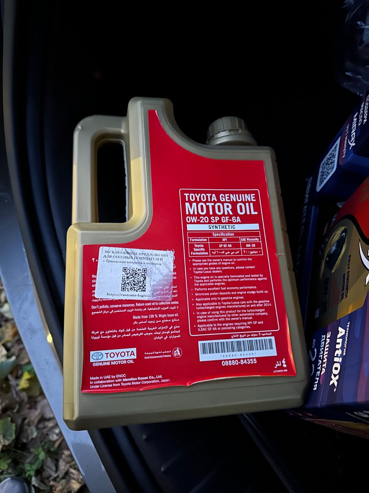

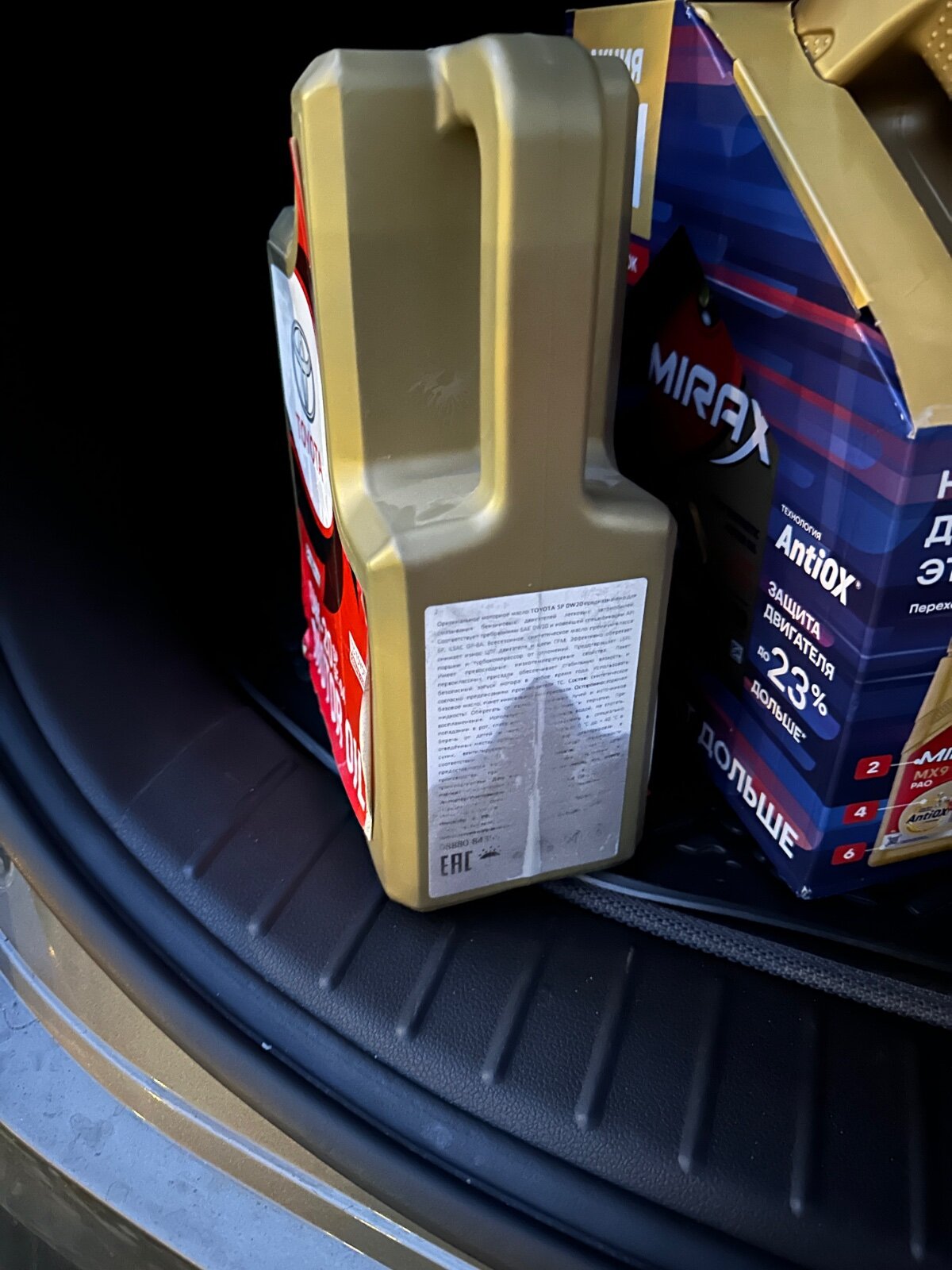

Масло пришло, будем пробовать, но внешний вид канистры не очень, этикетки отклеиваются ((( главное что бы масло было нормальное.
IMG_0126.thumb.jpeg.d0ef52d9e0c6a5fabce75b14d3f12d48.jpegIMG_0127.thumb.jpeg.6ac3000b6844a09252155be041e0f667.jpeg
Сегодня залил в своего коня . Вальвик закончился , решил попробовать .
Ну тоже вроде хорошо .Мотор поймал шиптуна. посмотрим эти 5т км.
