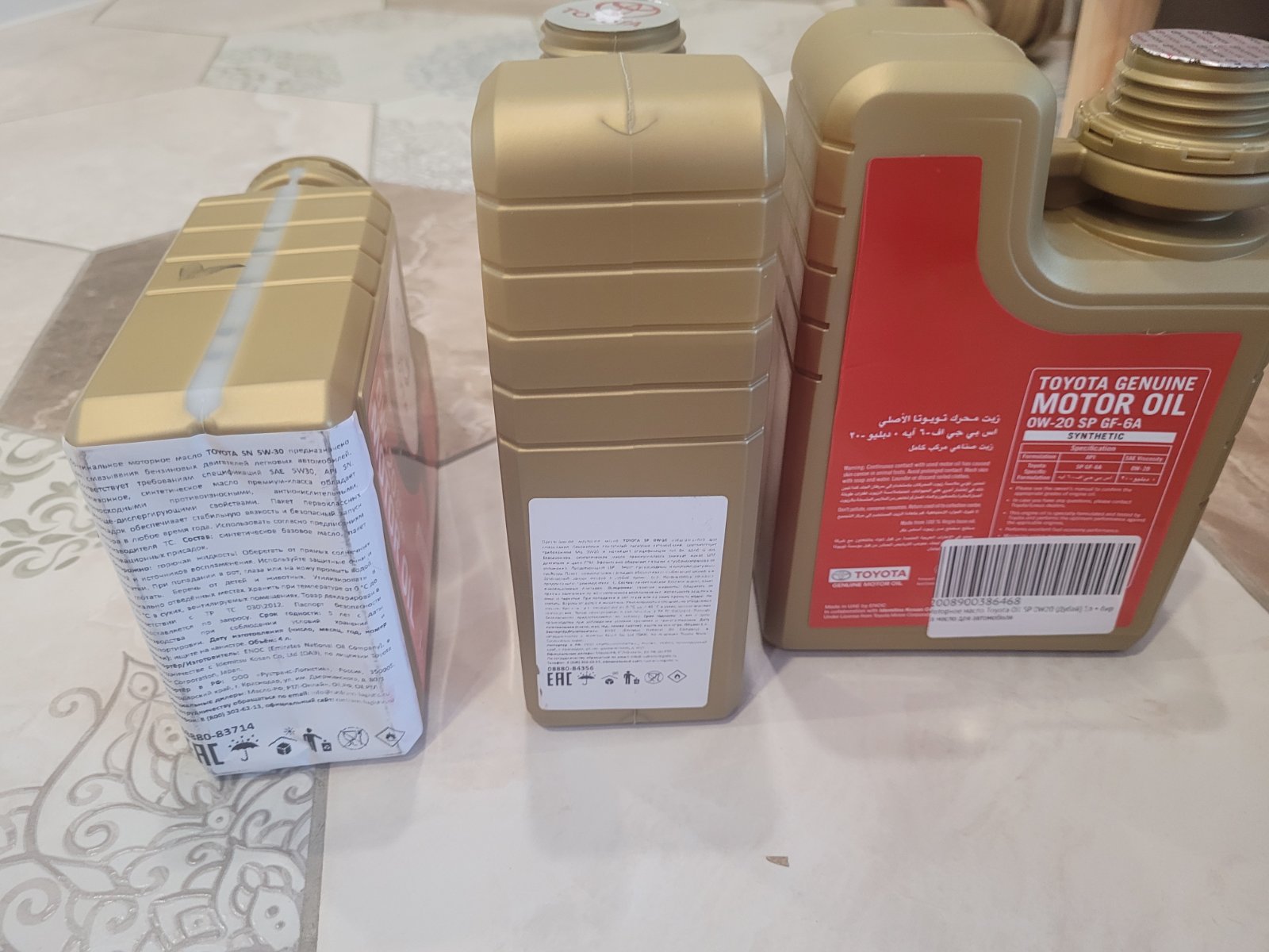

почему на одном заводе, на одном масле несколько вариантов технадписей.
Midin На этот вопрос сможет ответить только сам завод, точнее его технолог.

Почему сомнение остаётся -  за 2 недели так и не смог никто ответить почему на одном заводе, на одном масле имеются несколько вариантов технадписей.
Я уверен, что так не может быть.

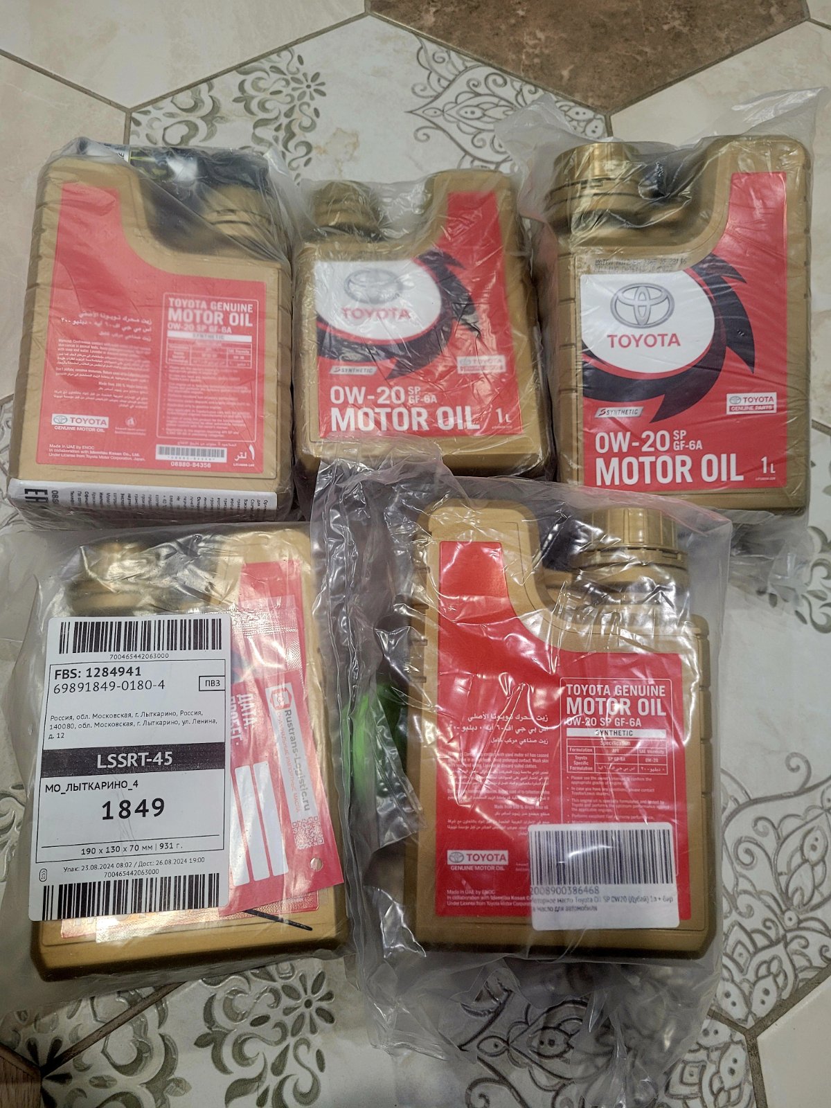

Что-то не совсем ладно с этим маслом. Другому продавцу этого масла на Озоне тоже вопросы по канистре задают:
"заказал у вас 3 канистры этого масла, все три канистры пришли с одинаковым штампом (иероглифы вообще вылезли на наклейку), а дата и главное время вообще одинаковые 02:00 у всех трех канистр, как такое может быть???"

Добрый вечер. Да, вчера отдал. В дополнение к анализу, написал с фотографиями производителю,в ENOC. Жду и там ответа. Последнее что написали - "Thank you for you message. We have forwarded your message to the concerned department and we'll get back to you as soon as possible. Thank you."

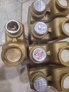

Купил на озоне литрушки. У одной легко стерлась надпись партии и даты. Левак что-ли? На ней же под крышкой другая фольга.... Разные канистры, по разному приклеен перевод и тд.
Изменено пользователем motorr
4 минуты назад, motorr сказал:
Левак что-ли?
нет
