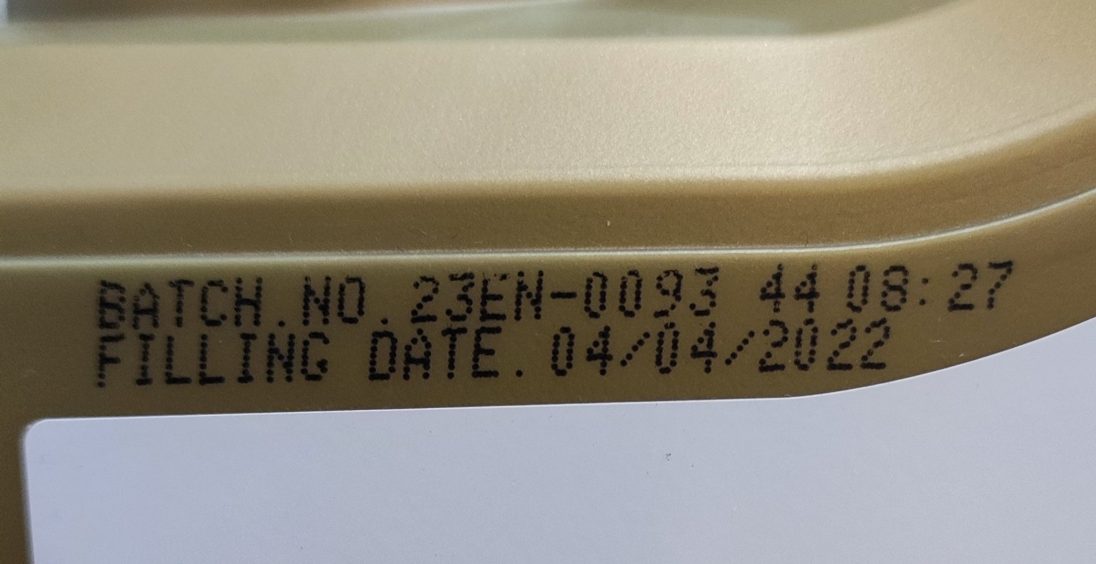

13 января 20242 г Добрый день, народ, подскажите пожалуйста какой срок годности у этого масла, а то сегодня такое забрал с датой производства апрель 2022, а заливать и год(пробег за год 5-6 тысяч) ездить буду только в сентябре-октябре 2024г. Надеюсь не три года ему срок годности?
13 января 20242 г 23 минуты назад, Игорь SM сказал: Добрый день, народ, подскажите пожалуйста какой срок годности у этого масла, а то сегодня такое забрал с датой производства апрель 2022, а заливать и год(пробег за год 5-6 тысяч) ездить буду только в сентябре-октябре 2024г. Надеюсь не три года ему срок годности? 5 лет точно . А дальше по желанию .
13 января 20242 г Игорь SM 5 лет. ну и после этого ничего не будет, если не нарушать условий хранения. в этой теме люди и не такую просроту заливали

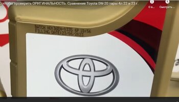

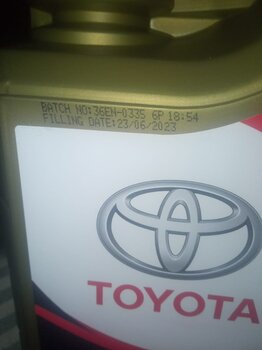

26 февраля 20242 г Какое странное и чудное совпадение почти. В ролике на ютубе показывается сравнение канистры масла 22 и 23 годов, ролик снят в Краснодаре, в офисе компании, что думаю логично. Вчера покупаю масло на Озоне, у продавца - Рустранс-логистик ООО. Масло приходит на следующий день, всё это происходит в Московской обл., забираю сегодня и обращаю внимание на одну интересную деталь. Маркировка на канистре в ролике и маркировка купленной канистры совершенно одинаковая, отличается только на 1 цифру. партия, дата производства, час розлива одни и те же, разница только в минутах - моя 54, в ролике 56. Как то объяснить я это не могу, так же как и поверить в такое совпадение. Смотрю теперь на канистру с маслом и думаю...
26 февраля 20242 г 8 минут назад, Midin сказал: Смотрю теперь на канистру с маслом и думаю... Брал перед нг канистру там же, где и вы.
