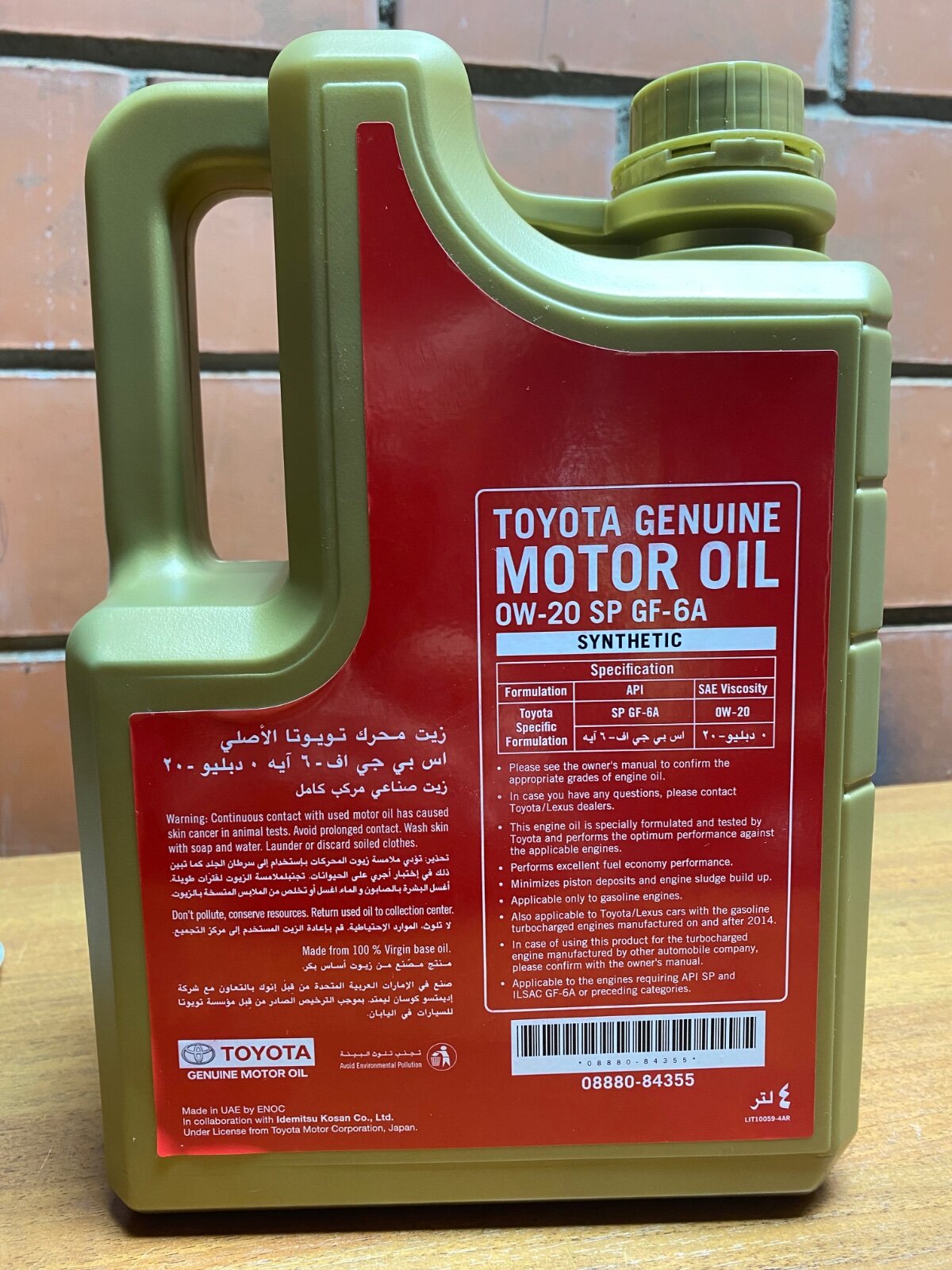

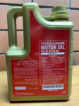

21 сентября 20233 г Популярное сообщение Закреплён Toyota Motor Oil 0W-20 API SP Арабия свежее за анализ спасибо импортеру OOO "Рустранс-логистик". Анализ проводил OOO "Рустранс-логистик". Масло заявлено как: API SP; ILSAC GF-6A. 1) Вязкость при 40С = 37 - сразу намекает нам, что масло из разряда очень экономичных 0W-20. Это и тишина работы двигателя, и экономия топлива во время холодных прогревов до рабочей температуры. 2) Вязкость при 100С = 8,1 - выдержана заводом ENOC точно. Это действительно 0W-20. Те же самые вязкости, мы видели и в японских оригинальных маслах Toyota в жестебанках. Вообще далее по анализу, мы увидим, что это тоже самое, что японские оригиналы, просто изготовлено другим производителем. 3) Щелочное число = 9,18 - высокое, у масла хорошие моющие нейтрализующие свойства для API ILSAC. Видно, что по мимо основных детергентов, здесь присутствуют беззольные дисперсанты, которые немного поднимают щелочное число. В автомобилях тойота, я бы посоветовал менять это масло (в условиях город 100%) через 7500км. 4) Температура вспышки 226С - она обычная. Для низковязкого ультра-экономичного масла не плохая. Такие масла обычно не блещут хорошей термостабильностью ввиду своей низкой вязкости. 5) NOACK испаряемость масс (угар) = 11,45% - эта лаборатория немного занижает NOACK, скорее всего даже чуть выше 12-13%. Мы не первый раз видим в оригинальных маслах Toyota, не самые выдающиеся NOACK. Например в этом анализе или в этом. Для таких масел это нормально. Здесь виновата низкая вязкость базовых масел. Из этого всего, можно сделать вывод, что Enoc точно воспроизвел оригинальное масло Toyota. Для новых двигателей в хорошем состоянии такой NOACK ничего страшного, если двигатель уже с угаром, то это масло может уходить больше, чем обычно... 6) Вязкость имитации холодной прокрутки стартером при -35С = 5400мПас - хорошая. На таком масле можно не боятся морозов. Не смотря на то, что его произвели в ОАЭ, у него все отлично с низкотемпературными свойствами. Можно спокойно лить в Сибири. 7) Температура застывания -55С - отличная. Реально такие низковязкие масла очень поздно застывают. Японский вариант этого оригинала в другой лаборатории тоже выдал -54С. 8) Содержание серы 0,278% и золы 0,92% - по современным меркам уже высокое. Сейчас масла API SP ILSAC GF-6 выдают 0,180% и 0,75%. Но тут нужно понимать, что это не простое масло, в него добавили кучу органического молибдена, который влияет на содержание этих параметров. 9) Пакет присадок, скорее всего Afton Hitec, специально разработанный как оригинал для Toyota Motor co. Здесь очень много органического молибдена для снижения коэффициента трения, дополнительной защиты от износа и повышения КПД двигателей. Моющие нейтрализующие присадки - детергенты на основе кальция + магния. Это масло действительно API SP, снижающее вероятность детонации LSPI, в современных двигателях, оснащенных прямым впрыском. Много бора - беззольные дисперсанты. И противоизносные присадки на основе фосфора и цинка. Пакет присадок богатый, он полностью совпадает с оригинальными маслами Toyota, которые нам раньше привозили из Японии. Вывод: Настоящее оригинальное масло Toyota, просто сделанное на другом заводе в ОАЭ. Выполнено все точно по рецептуре. Вязкость в норме. Пакет присадок тот же самый. Относится к разряду очень экономичных 0W-20. Подходит для использования в гибридах. Хорошие низкотемпературные характеристики. Температура застывания аж -55С. Цена на момент описания 3800р за канистру, не так уж дорого для оригинального масла. Оно и до кризиса примерно столько стоило. Артикулы коды для заказа в интернет магазинах: 08880-84355 - Toyota Motor Oil 0W-20 API SP 4L 08880-84356 - Toyota Motor Oil 0W-20 API SP 1L

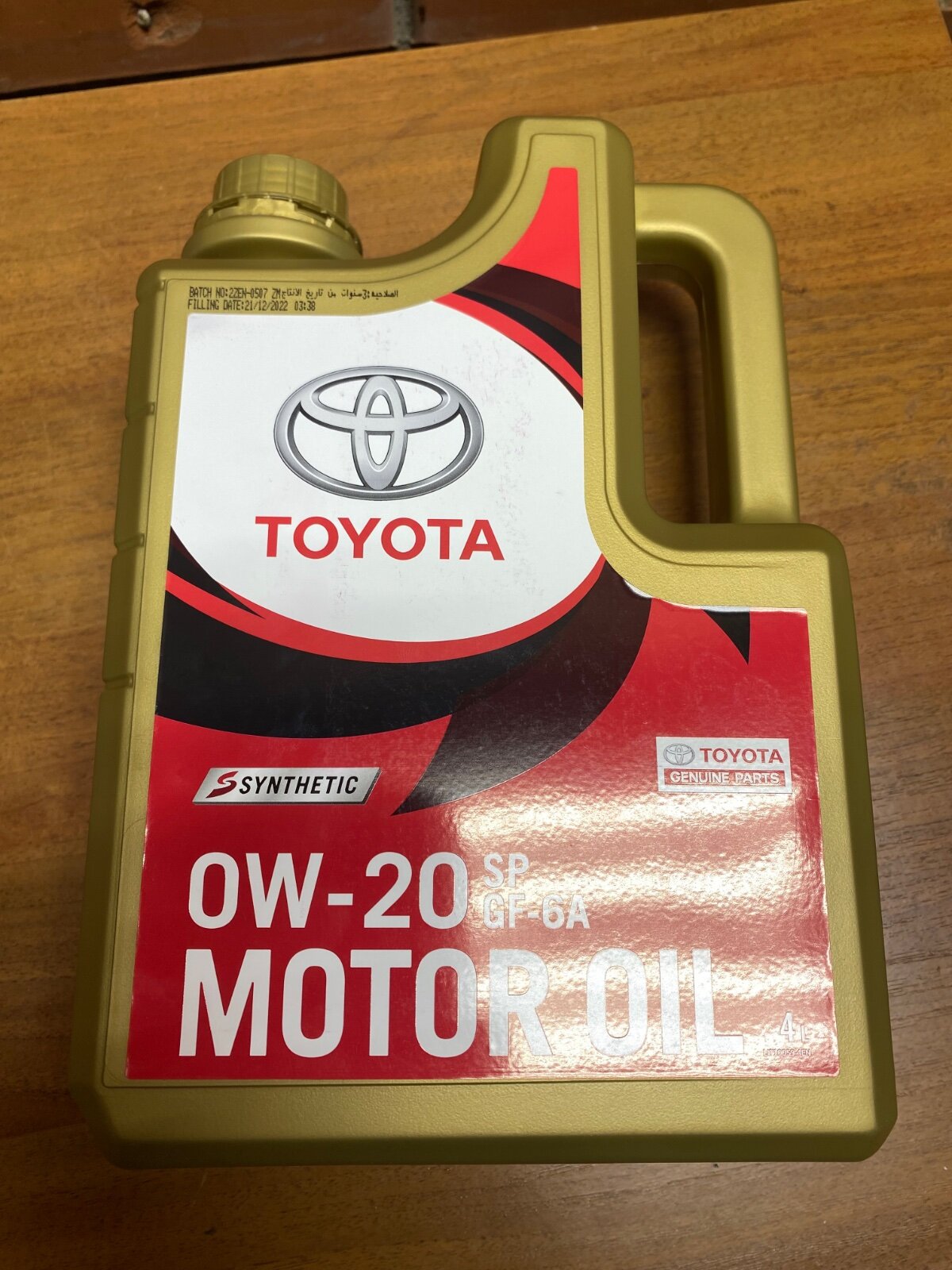

24 сентября 20233 г 9 часов назад, Andysibir сказал: Запас карман не трёт))), взял такого масла Добрый день! Где покупали? По чём? есть наклейка ЕАС на русском языке на канистре?
24 сентября 20233 г 1 час назад, Рустранс-логистик сказал: Добрый день! Где покупали? По чём? есть наклейка ЕАС на русском языке на канистре? Без наклеек канистра.
24 сентября 20233 г 1 час назад, Andysibir сказал: Без наклеек канистра. Похоже что не наш товар. 1. БАЧ КОД на арабском часть, у нас такого не попадалось ещё 2. Наклейка ЕАС мы клеем на все канистры.
24 сентября 20233 г 10 минут назад, Рустранс-логистик сказал: Похоже что не наш товар. 1. БАЧ КОД на арабском часть, у нас такого не попадалось ещё 2. Наклейка ЕАС мы клеем на все канистры. Ну может кто-то ещё завозит тоже. на весы поставил - вес 3,600 кг (весы у меня с градацией по 50 гр). Надеюсь не подделка. Изменено 24 сентября 20233 г пользователем Andysibir
