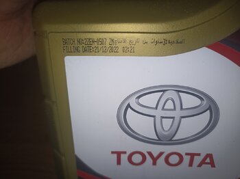

28.02.2024 в 21:58, Любознательный сказал:
Midin а у меня другая партия. Может быть, всё-таки, невероятное совпадение?:)
Попробуйте заморозить в морозилке. Если потеряет текучесть, то дело плохо, если просто помутнеет, но перетекать будет, то всё нормально.

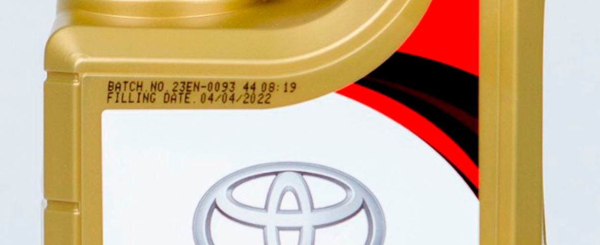

Ещё вопрос  и размышления вслух  - почему на канистрах с одним и тем же маслом, сделанном на одном и том же заводе, разными шрифтами, способом нанесения и по разному нанесена информация о дате, времени и партии ? В 04 месяце 2022 года - одним способом, в 12 месяце 2022 другим, а потом в 2023 году вернулись опять к первому шрифту. Совсем не удивительно и вполне обычная практика.
Всё таки - Какая канистра настоящая, а какая самая настоящая ?
Изменено пользователем Midin

14 часов назад, Midin сказал:
Все. Если есть сомнения - отправьте в лабу на анализ элементов.:)
