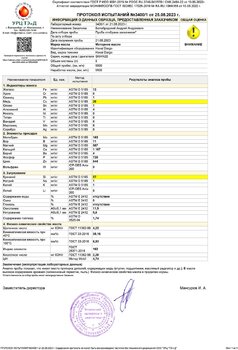

Lukoil Genesis Armortech JP 0W-20 отработка на Haval Dargo X после 5845 км
Lukoil Genesis Armortech JP 0W-20 отработка на Haval Dargo X после 5845 км (новая формула)
Моторное масло Lukoil Genesis Armortech JP 0W-20
Масло:  Моторное масло Lukoil Genesis Armortech JP 0W-20
Автомобиль: Haval Dargo X, 2022 г.в.
Общий пробег на одометре: 9020 км
Пробег на масле: 5845 км
Моточасы: не известно
Израсходованное топливо:  558 л.
Доливки масла: нет
Присутствие отложений в двигателе ДО: не известно
Присутствие отложений в двигателе ПОСЛЕ: не известно
Автозапуск по времени: не использовался
Наличие чип-тюнинга: нет
ГРМ: цепь
Предпусковые подогревы: не использовал
Период эксплуатации: 05.05.2023 - 19.08.2023
Срок эксплуатации: 3,5 месяцев
Топливо: АИ-95 Лукоил
Режимы: трасса 80%, город короткие поездки 20%
Фильтр масляный: не известно
Фильтр воздушный: не известно
Марка антифриза: не известно
Объем заливаемого масла: 5.0 литра
Отбор масла: через щуп шприцом с катетерным наконечником
Отбор масла проходил с горячего или холодного двигателя?: холодного
Промывка промывочным маслом: нет
Присадки: нет
Что было до этого масла:
0 - 3175 - заводская заливка в Китае (Total?)

Касательно сильно упавшей кинематической вязкости при 100С° у меня непонимание.

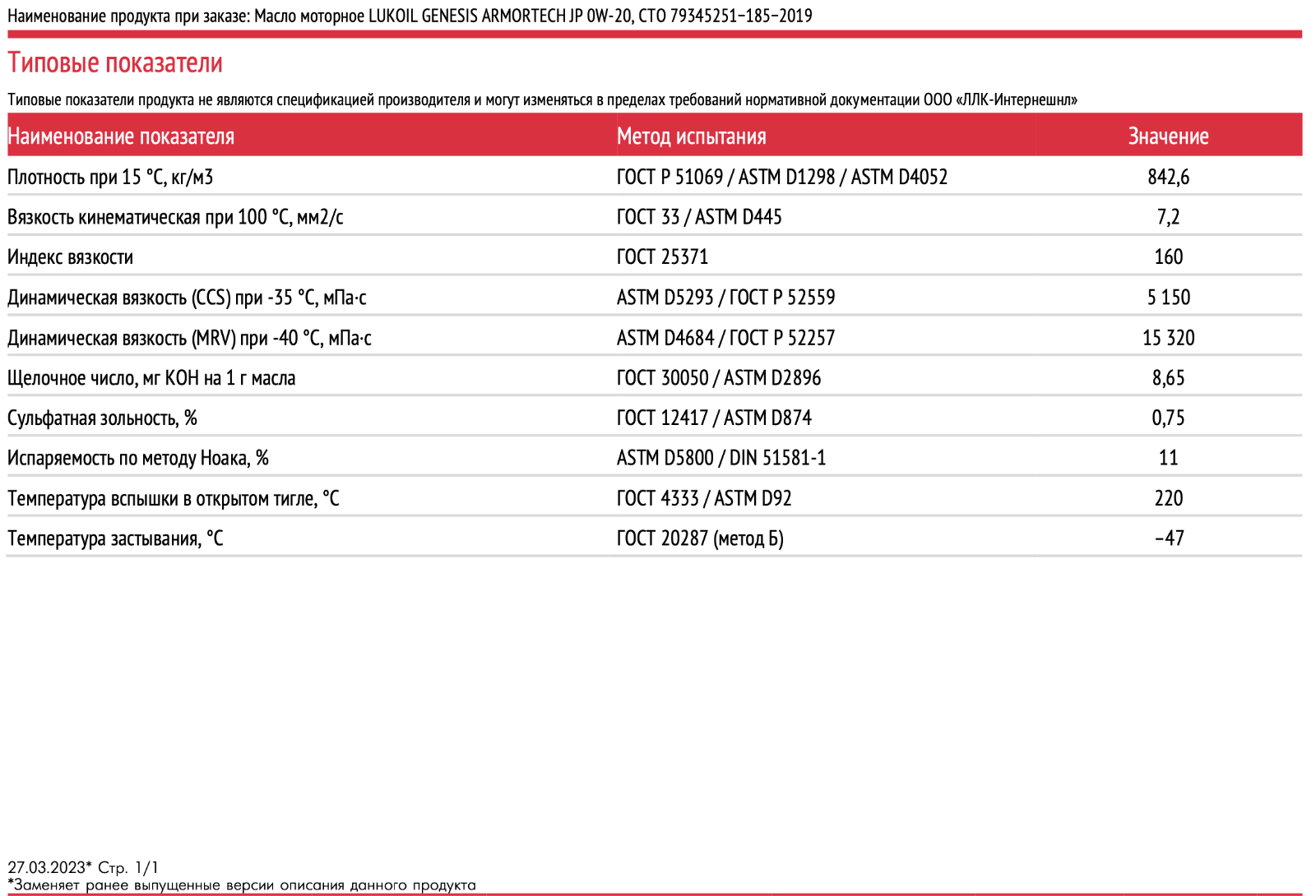

Вижу, что кинематическая вязкость при 100С° упала с 8,38 (это крайний анализ от 2020г или описание с сайта Лукойла, прилагаются данные) до 6,93. Ниже только уже 0w16.
Может при таком падении и дало столь необычное(ИМХО) содержание меди в отработки, настругало с турбины.
lord0478 на Вашем скрине КВ100 = 7.2
Для оценки, насколько вязкость снизилась из-за 1.74% топлива, нужно смотреть КВ100 той партии, которую заливали (канистра не осталась?). Ну и сделать поправку на смешение с остатком заводского масла.
Медь и кремний для такой наработки скорее ожидаемые, в последующих интервалах уйдут.

Скорее всего действительно повлияло топливо:
1. Объем масла немного увеличился за время эксплуатации
2. Принципиально новый китайский двигатель с большой степенью сжатия 12 который ранее нигде не использовался, и он не похож внутри на Gen 3. VW, только снаружи по мнению блогеров
3. Предыдушее заводское масло было на зимней эксплуатации с  поездками по 2 км
4. Бензин только Лукоил 95.

freed84 да когда уровень масла на щупе повышается, от щупа воняет бензином - других вариантов нет. Газовых хроматограф (параметр содержание топлива) не смог определить топливо нормально - здесь его должно быть по более. Температуру вспышки в следующий раз сделай, она бы точно показало снижение допустим до 200-210С... :)
Виновен в этом и прямой впрыск, и цикл Миллера, и турбо... :) В общем в твоем случае это попадание топлива нормально. Интересно сколько его в зимнее время недогревов будет... :)
