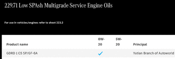

а вот тут есть китайское масло на пакете ILSAC.
Точнее, оно несколько раз меняло пакеты ))
то оно C5, то оно ILSAC.
Допуск мерса у него есть. Кстати весьма строгий допуск.
Это как понять? Мерс шутит или деньги любит, китайские?
