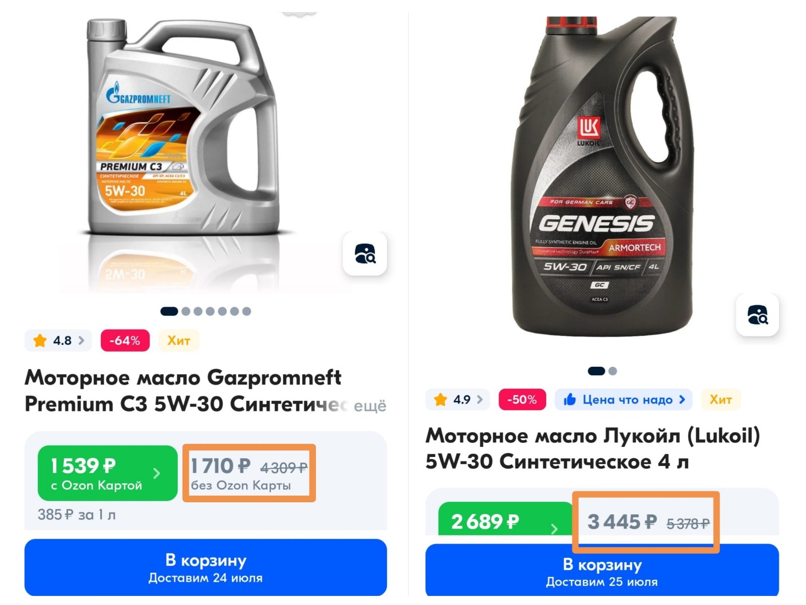

Чё, масло от Луки, реально в 2раза лучше масла от Газмяса? :morning1:
Роман 73 прикалываешься?))) экспериментальный Bettchem против оригинального Инфинеума?
Я вижу где Китай и где скоро будут Бриты :D Я про экономическое развитие, ессно. Так что ещё не совсем понятно, кто из них круче)))
