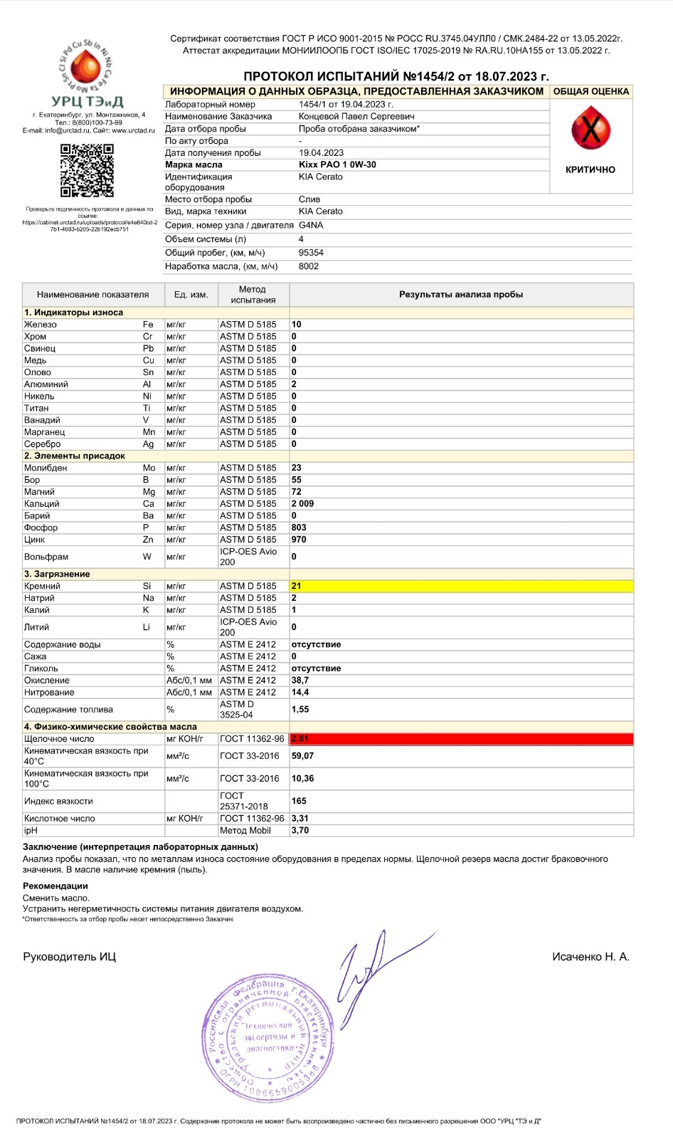

Kixx PAO1 0W-30 отработка Kia Cerato после 8007км
Масло: KIXX PAO1 0W-30
Автомобиль: KIA CERATO, 2021 г, двигатель G4NA
Общий пробег на одометре: 95359 км к концу интервала.
Пробег на масле: 8007 км
Моточасы: 450 мч
Средняя скорость:  17,7км/ч
Израсходованное топливо:  не считал, к концу интервала БК показывает 12,0л/100 км
Доливки масла:  не доливал.
Присутствие отложений в двигателе ДО: нет
Присутствие отложений в двигателе ПОСЛЕ: нет
Автозапуск по времени: нет
Наличие чип-тюнинга: нет.
ГРМ: цепь
Предпусковые подогревы: да
Период  эксплуатации: с 07  ноября 2022 года по 13 января  2023
Срок эксплуатации: 67 дней
Топливо: бензин ГПН.
Режимы: 90% город, 10% трасса
Фильтр масляный: Mann w811/80
Фильтр воздушный: marshal
Марка антифриза: заводской
Объем заливаемого масла: 4 литра
Отбор масла: с картера, при замене
Отбор масла проходил с горячего или холодного двигателя?: с горячего двигателя.
Промывка промывочным маслом: не делаю.
Присадки: нет
Что было до этого масла:
- 0-7200 км масло конвейерной заливки.
- 7200 -14621 км GT Ultra energy 5W-30, c3
- 14621-21959км Mobil 1 x1, 5w30.
- 21959- 29476  zic zero 0w20
- 29959 - 52419 - Амсоил SS 0w20 2 интервала и мобил 1х1
- 52419 - 59920 - Petro Canada SS 5w20
- 59920 - 80282 - repsol elite neo 5w20, H/K Premium LF 5w20, KIXX g1 5w30.
-80282 - 87352 - kixx g1 5w30
-87352 - 95359 - исследуемое масло.
Чем это масло запомнилось - на нем был какой то прикольно приятный звук работы двигателя. И в целом, ни по запуску, ни каким то другим критериям, проблем не было.

Рано слил, можно было еще покатать :)

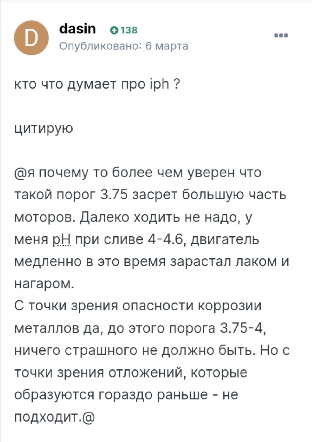

Очень спорное утверждение при таких значениях TAN/TBN/iрН. Мне понравились слова одного форумчанина на эту тему (скрин)

8 минут назад, Роман 73 сказал:

17 минут назад, Роман 73 сказал:
Вот как то да

9 минут назад, Роман 73 сказал:
 Сфотайте при очередной замене масла, посмотрим, какая там чистота
Хоть и не мне. Но фоткану
Мне другое интересно - именно у этих 2-х литровых корейских моторов G4NA дурная слава в плане задиров в ЦПГ, но на форуме более 20 анализов отработок именно с этих 2,0л G4NA и везде практически безизнос. Где задиры-то? Где металлы в анализе? Где Fe и АI ? Сабжевый G4NA намолотил 450моточасов и при расходе (со слов автора поста) в 12литров, сжёг за 8тыс.км тонну бензина. Где задиры в ЦПГ, блин?
6 минут назад, Роман 73 сказал:
Роман, мы то с Вами знаем, как владельцы g4na, что наши оил клубовские г4на специальные.  Нам подогнали, чтобы мы продажи увеличивали. :drinks:
