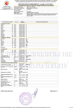

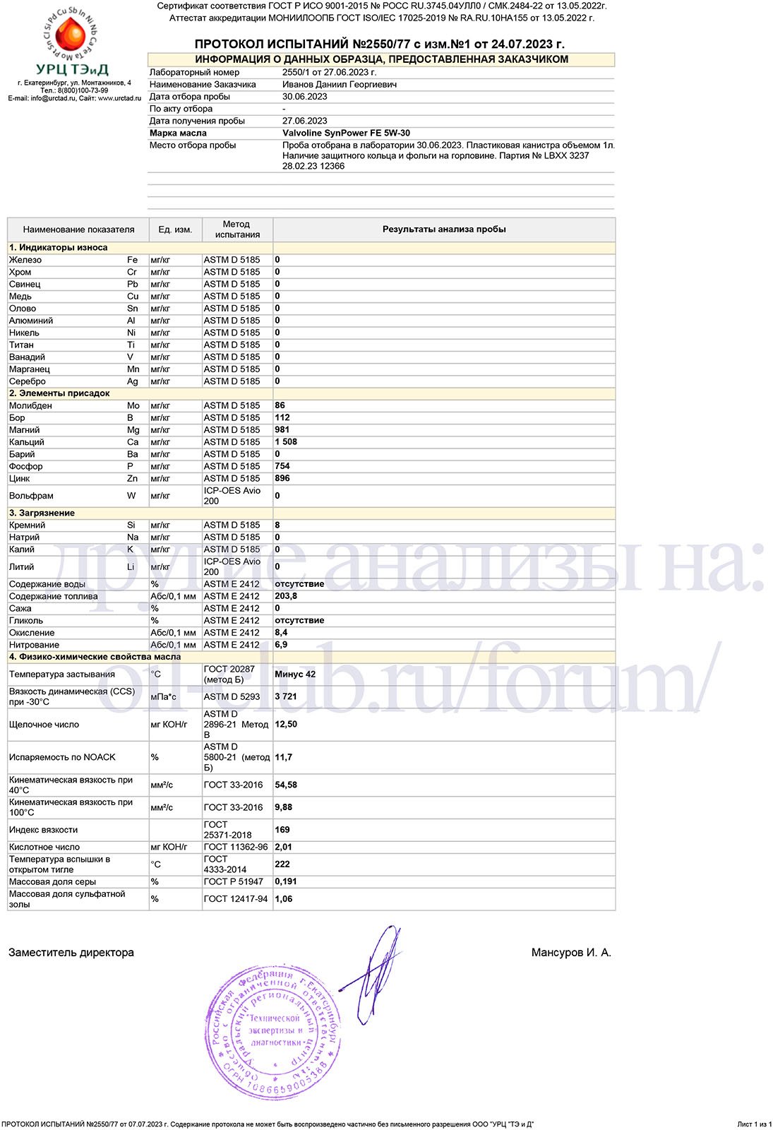

Масло заявлено как: API SP; ACEA A5/B5; ACEA A7/B7; Ford WSS-M2C913-D; Jaguar LandRover STJLR 03/5003, Renault RN0700.
1) Вязкость при 100 градусах - 9,88. Масло полностью соответствует требованиям SAE J300, и может называться "тридцаткой".
Вязкость при 40 градусах - 54,58. Экономичное масло, каким и должно быть ACEA A5.
2) Индекс вязкости равен 169. В масле не много полимерного загустителя.
3) Температура застывания -42 градуса. Хорошо для 5W-30 на гидрокрекинге, до -30, а то и -32 можно на нём запускать двигатель смело, но ниже не нужно, для более низких температур лучше использовать 0W. Вязкость динамическая CCS при -30°С равна 3721 мПас. Это значит, что зимой масло будет экономичное на прогревах, а двигателю будет довольно легко при холодных пусках.
4) Температура вспышки 222°С. Она средняя. От гидрокрекинга на низковязкой базе высокой вспышки ждать и не стоит, но она достаточна для нормальных условий эксплуатации. NOACK 11,7%, средний для таких масел. Специально масло угарать не будет.
5) Щелочное число равно 12,5 мг КОН/г. Очень высокое. Говорит об очень большом запасе моюще - нейтрализующих свойств. Кислотное число 2,01 мг КОН/г. Нормальный результат. Есть запас для роста по мере падения щелочного.
6) Зола сульфатная 1,06%. Очень низкий показатель для полнозольника.
7) Серы очень мало, 0,191%, что говорит о чистоте базовых масел и самом современном пакете присадок.

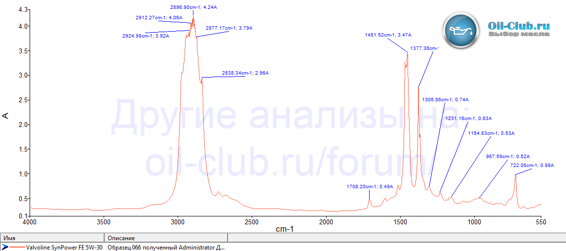

8) В масле присутствуют противоизносные присадки на основе фосфора и цинка, моющие присадки на основе кальция и магния, молибден для снижения трения, бор для удержания частичек загрязнений во взвеси.
Вывод: Valvoline представил нам качественное масло ACEA A5/B5; A7/B7 на пакете присадок Infineum. Плюсами этого масла являются его низкотемпературные свойства (разумеется, с осознанием того, что это только 5W), его моющие и нейтрализующие свойства, чистые базовые масла и современный пакет присадок. Каких-то явных недостатков нет. Можно упрекнуть масло в не самой лучшей термостабильности, и испаряемости масс, но они средние, не сильно отличающиеся от одноклассников, поэтому минусы эти весьма условные. В целом получилось хорошее масло для Фордов, корейцев и японцев с простым распределённым впрыском топлива. (описание Любознательный)

3 минуты назад, torcon сказал:
Корректировка по бору, было 176 стало 112. Провели перепроверку.
Ну да, это больше похоже на правду. У ЗИКа с тем же пакетом 99.

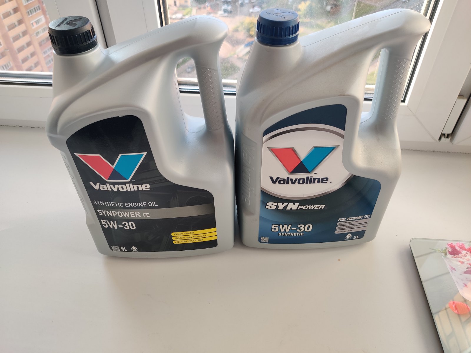

У меня 2 канистры 5w30 FE с тем же артикулом, но у меня SL. На какой анализ лучше ориентироваться? На этот или на анализ 2015 года? Кто подскажет? Покупал год назад.
1 час назад, Stas1001 сказал:
Раз SL, то скорее всего на 2015 года. SL были в основном без молибдена и с "много кальция".
