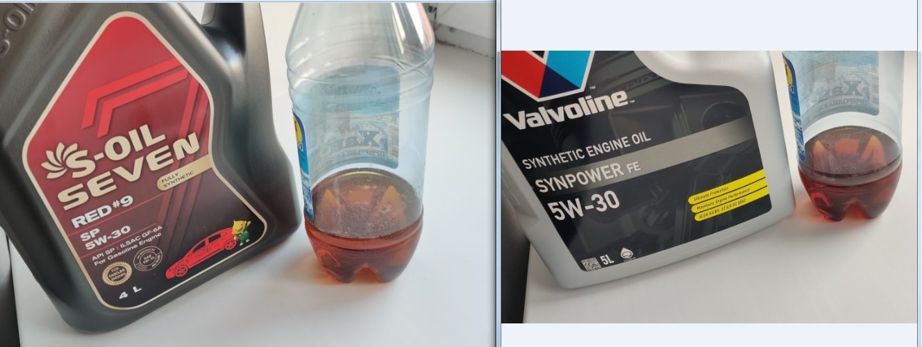

может немного не тему но вот сравнение Valvoline Synpower FE 5W-30 с S-OIL SEVEN 5W-30
валволин 1,5 суток в морозилке при -23, с-оил 1 сутки, но помутнел в два раза сильнее. замораживал в разные дни поэтому рядом нет фото. оба остались жидкие
