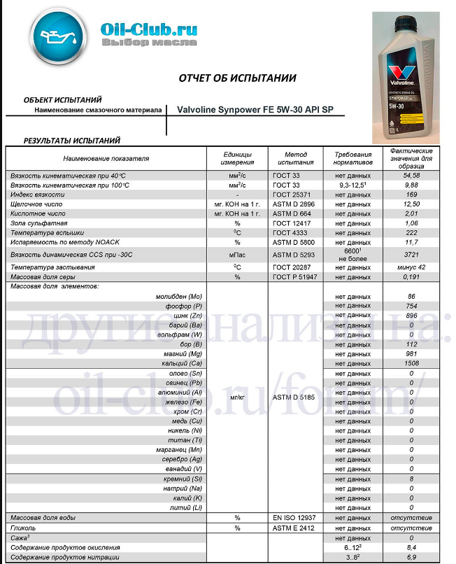

19 июля 20233 г Популярное сообщение Закреплён Valvoline SynPower FE 5W-30 свежее за анализ спасибо EVO_VII, elvis, Игорь Лахта, just_4_lulz, Golfreef, Любознательный, Filyan, vlad-otk, Dmitrii.lg, Golfreef, ap81, TravisM, Nonconfo. Образец для анализа высылал EVO_VII. Вскрытие образца в лаборатории УРЦТЭиД: Масло заявлено как: API SP; ACEA A5/B5; ACEA A7/B7; Ford WSS-M2C913-D; Jaguar LandRover STJLR 03/5003, Renault RN0700. 1) Вязкость при 100 градусах - 9,88. Масло полностью соответствует требованиям SAE J300, и может называться "тридцаткой". Вязкость при 40 градусах - 54,58. Экономичное масло, каким и должно быть ACEA A5. 2) Индекс вязкости равен 169. В масле не много полимерного загустителя. 3) Температура застывания -42 градуса. Хорошо для 5W-30 на гидрокрекинге, до -30, а то и -32 можно на нём запускать двигатель смело, но ниже не нужно, для более низких температур лучше использовать 0W. Вязкость динамическая CCS при -30°С равна 3721 мПас. Это значит, что зимой масло будет экономичное на прогревах, а двигателю будет довольно легко при холодных пусках. 4) Температура вспышки 222°С. Она средняя. От гидрокрекинга на низковязкой базе высокой вспышки ждать и не стоит, но она достаточна для нормальных условий эксплуатации. NOACK 11,7%, средний для таких масел. Специально масло угарать не будет. 5) Щелочное число равно 12,5 мг КОН/г. Очень высокое. Говорит об очень большом запасе моюще - нейтрализующих свойств. Кислотное число 2,01 мг КОН/г. Нормальный результат. Есть запас для роста по мере падения щелочного. 6) Зола сульфатная 1,06%. Очень низкий показатель для полнозольника. 7) Серы очень мало, 0,191%, что говорит о чистоте базовых масел и самом современном пакете присадок. 8) В масле присутствуют противоизносные присадки на основе фосфора и цинка, моющие присадки на основе кальция и магния, молибден для снижения трения, бор для удержания частичек загрязнений во взвеси. ИК спектр Фурье говорит о том, что масло на основе гидрокрекинга VHVI. Вывод: Valvoline представил нам качественное масло ACEA A5/B5; A7/B7 на пакете присадок Infineum. Плюсами этого масла являются его низкотемпературные свойства (разумеется, с осознанием того, что это только 5W), его моющие и нейтрализующие свойства, чистые базовые масла и современный пакет присадок. Каких-то явных недостатков нет. Можно упрекнуть масло в не самой лучшей термостабильности, и испаряемости масс, но они средние, не сильно отличающиеся от одноклассников, поэтому минусы эти весьма условные. В целом получилось хорошее масло для Фордов, корейцев и японцев с простым распределённым впрыском топлива. (описание Любознательный) Артикулы коды для заказа в интернет магазинах: 872551 - Valvoline SynPower FE 5W-30 1L 872552 - Valvoline SynPower FE 5W-30 5L 872553 - Valvoline SynPower FE 5W-30 20L 722698 - Valvoline SynPower FE 5W-30 60L 722699 - Valvoline SynPower FE 5W-30 208L 722697 - Valvoline SynPower FE 5W-30 1000L 872554 - Valvoline SynPower FE 5W-30 Bulk
