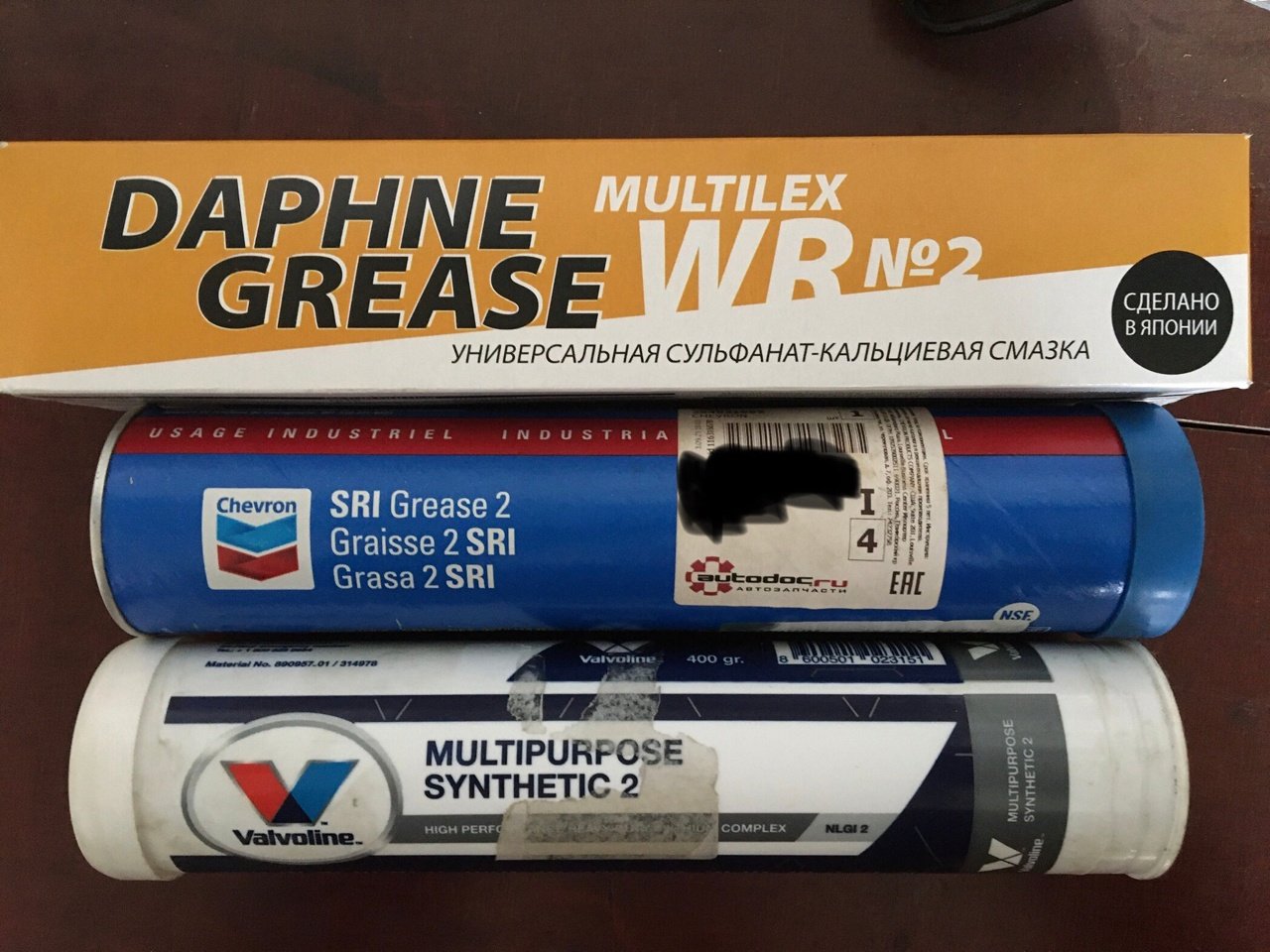

Посоветуйте смазку в переднюю ступицу мерседес, конструктив дремучий, два конических подшипника. Вот что есть в наличии. Или другую исходя из нынешних реалий.
Yaro77 на нескольких последних страницах указаны почти все доступные варианты на данный момент. То что на фото я бы не стал закладывать. Чисто имхо

 Что-то синтек с газпромом меня не впечатлили, поэтому приобрел "пункт №13" Hot Red Grease HRG 2. Ресурс подшипника на данной смазке оценить вряд ли получится тк пробеги не велики.

Уже в заказе AMSOIL Synthetic Multi-Purpose Grease NLGI#2 , но это только для личного использования, для сервиса хватит и пункта #13.
