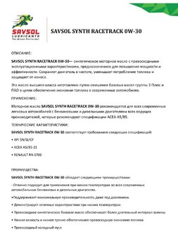

Масло заявлено как: API SN/CF; ACEA A5/B5; MB 229.5; VW 505.00; Renault RN 0700.
1) Масло имеет полное право именоваться 0W-30
2) Вязкость при 100С = 9,74 сСт - в пределах привычных 9,5-10,5 сСт для масел SAE 30 уровня АСЕА А5/В5, что обеспечивает баланс защитных и энергосберегающих свойств
3) Индекс вязкости = 178 - говорит о том, что масло работает в широком температурном диапазоне для масла 0W-30
4) Щелочное число = 9,58 мг КОН/г - высокое, говорит о хорошем запасе моюще-нейтрализующих свойств
5) Кислотное число = 2,00 мг КОН/г - нормальное для полнозольника, что обеспечивает запас для роста по мере падения TBN
6) Зольность сульфатная = 1,21% - для полнозольного продукта нормальный результат в рамках спецификаций
7) Температура вспышки в о.т. = 226С - нормальный результат для низковязкого гидрокрекингового масла
8) Температура застывания = -45С - нормальный результат для масла 0W
9) Вязкость имитации холодной прокрутки CCS при -35С = 5907 мПас - хороший результат, удовлетворяющий требованиям SAE 0W (<6200 мПас)
10) Содержание серы = 0,340 - серы больше, чем хотелось бы, но причина в добавленном Молибдене, реально тут должно было быть серы на уровне 0,250
11) Пакет присадок похож на Lubrizol. Противоизносные присадки на основе соединений Фосфора и Цинка + Молибден, снижающий коэффициент трения для уменьшения износа и расхода топлива. Моющие присадки на основе соединений Кальция
12) Окисление = 10 (по аналогии с маслом 5W-30 на таком же пакете присадок с Окислением = 12) - немного выше, чем у большинства масел, что говорит о наличии эстеровой добавки для повышения антиокислительных свойств.
ИК спектр Фурье
Вывод: перед нами гидрокрекинговый продукт вязкости 0W-30 уровня АСЕА А5/В5. Почему нет ПАО? Необязательно, т.к. достаточно пробежать по CCS масел 5W-30 А5/В5, чтобы увидеть, что некоторые из них "почти 0-ки", да и t застывания на уровне масел 5W это подтверждает. Пакет присадок тот же самый, что и у аналога 5W-30. Похож на Lubrizol. Да, таких масел немного на уровне АСЕА А5/В5, но все же есть. И все было бы великолепно, если бы не Молибден. Вообще непонятно, зачем он здесь: только сера и зольность выросли. Но уж если хотите проапгрейдить данный продукт, добавьте 50-100 ppm, как у Castrol или Ford Formula F. Но что есть, то есть. Из плюсов стоит отметить приличное количество дисперсантов, повышенные энергосберегающие свойства (хотя точно неизвестно, чего больше от такого количества Молибдена: пользы или вреда) и то, что это 0W. При разумной цене вполне годный продукт, особенно если навести порядок в указанных спецификациях. (описание Dimmy)

По поводу совместимости допусков ОЕМ и HTS (вязкость при высокой температуре и высокой скорости сдвига) для А5/В5: моторные масла SAVSOL находятся в пределах 2,9 – 3,5мПа•с, а допуска MB 229.1/229.3/229.5, VW 501.01/502.00/505.00 в пределе 3,5
Так вот ввиду вышесказанного на этикетке спецификаций МВ.229.5 и VW 505 даже рядом быть не должно.
Это просто некомпетентно со стороны производителя.
1 час назад, Dimmy сказал:
Производитель посчитал, что в пределе 3,5 спецификации и допуски пересекаются, значит можно указывать соответствие спецификации и допускам.
ACEA A5 HTHS ≥ 2.9 и ≤ 3.5
MB 229.1/229.3/229.5, VW 501.01/502.00/505.00 ≥ 3.5
1 час назад, Mikhail V.G. сказал:
Он посчитал или точно измерил ?,  что сабж при такой при КВ100 - 9,74 будет соответствовать HTHS ≥ 3,5
Это очень грустно, если так "производитель посчитал". Вы примерно представляете, какой у данного масла HTHS? Вот человек на МВ или VW купит данное масло, поверив производителю, положит мотор, т.к. он любит в отсечку крутить и прицеп таскать, а потом куда вопросы пойдут? Я, конечно, утрирую, но выстроил логическую цепочку потенциальной проблемы.
25 минут назад, biguxa сказал:
3,0.
1 час назад, Itseasy сказал:
3,0.
во-во....
2528р. за 4 литра с Озон картой
16.06.2023 в 16:28, Mikhail V.G. сказал:
Посмотрите анализы типовых масел 0W-30 с допуском MB229.5 и вязкость при 100 градусах у них:
https://www.oil-club.ru/forum/topic/28436-0w-30-acea-a3b4-svodnaja-tablica-laboratornyh-analizov-ojl-klub/
Поэтому вам форумчане и говорят, что данное масло при КВ 100 = 9,74 не может удовлетворять указанным вами условиям. HTHS данного масла не равен 3,5.
Допуск указан ошибочно.
