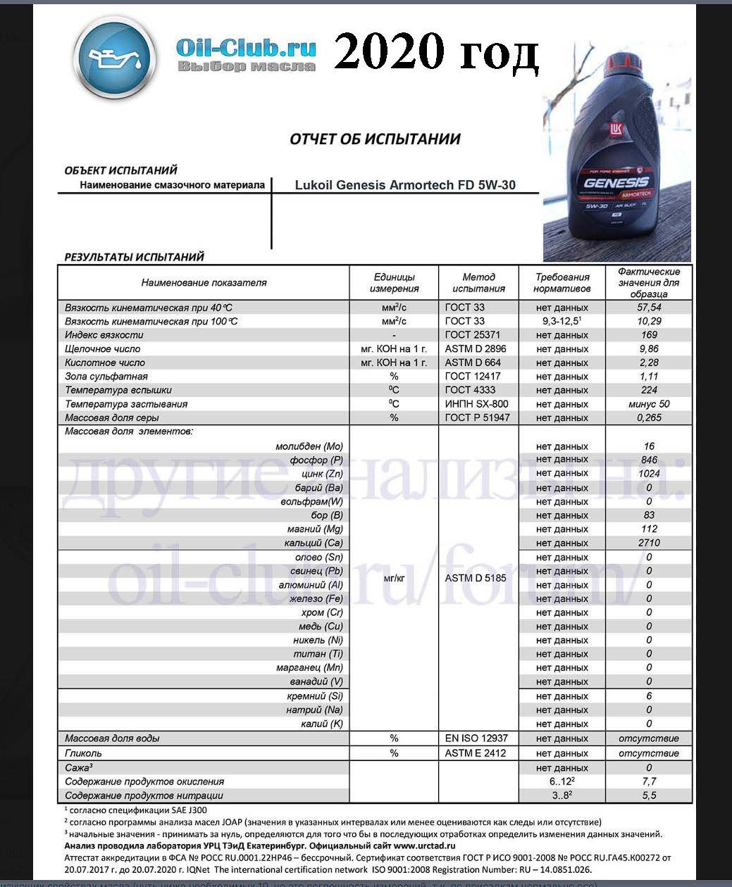

Lukoil Genesis Armortech FD 5W-30 NEW 2023 свежее за анализ спасибо ребятам _AI_, cimaks, Bizz, Starper, Пэник Бобэник, Smook, Стрaнник, KirillOren, Кузбасс, Евген48.
Масло закупал и отправлял в лабу _AI_.
Lukoil Genesis Armortech FD 5W-30 (VOA BASE) копия.jpgLukoil Genesis Armortech FD 5W-30 URC копия.jpgLukoil Genesis Armortech FD 5W-30 photo1.jpgLukoil Genesis Armortech FD 5W-30 photo2.jpg
Масло заявлено как: API SL/CF, ACEA A1/B1, A5/B5 Ford WSS-M2C-913-A/B/C/D, Jaguar Land Rover ST JLR.03.5003, Renault RN 0700, Fiat 9.55535-G1, IVECO 18-1811 Classe S1.
ИК спектр Фурье говорит о том, что масло на гидрокрекинге VHVI.

Господа, заканчивайте про офпредставителях, тут о результатах анализа рассуждают.
псс: а Павлик просто стебЕтца…
1 час назад, Itseasy сказал:
похоже, только дисперсантов по ИК спектру больше и окисление с нитрацией выше, не такая же рецептура
Ну так технология DuraMax не зря заявлена.

Ну а само масло более чем нормальное, единственное теперь температура замерзания немного меньше, пакет присадок Китай и придраться особо не к чему.
