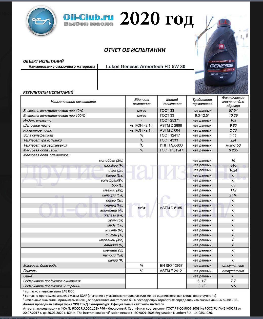

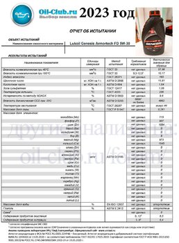

29.05.2023 в 20:39, Кузбасс сказал:
189938074_2023LukoilGenesisArmortechFD5W-30.thumb.jpg.b89733a8f7a36ab041354bc0d6ef2c3f.jpg1998314576_2020LukoilGenesisArmortechFD5W-30.thumb.jpg.6d878bbdc5eed2211637379cba806764.jpg
Мужики, вы тут хаяте масло, но ведь оно при сравнении с 2020 годом стало немного лучше. Или я ошибаюсь?
2 минуты назад, Кузбасс сказал:
Оно изменилось. В какую сторону - покажет время и анализы отработок. А анализ свежего показывает, что масло нормальное.
1 час назад, Кузбасс сказал:
Нет, не стало оно лучше. Это вынужденное решение, от которого откажутся при первой возможности. По сути - это тот самый кастом (по которым torcon прошелся недавно в теме Extreme)) слепленный за несколько месяцев, никем не испытанный и не апробированный.  Кроме того, технологи Лукойла могут вносить изменения в рецептуру по своему усмотрению. С полимерами в составе сейчас тоже неизвестно.
