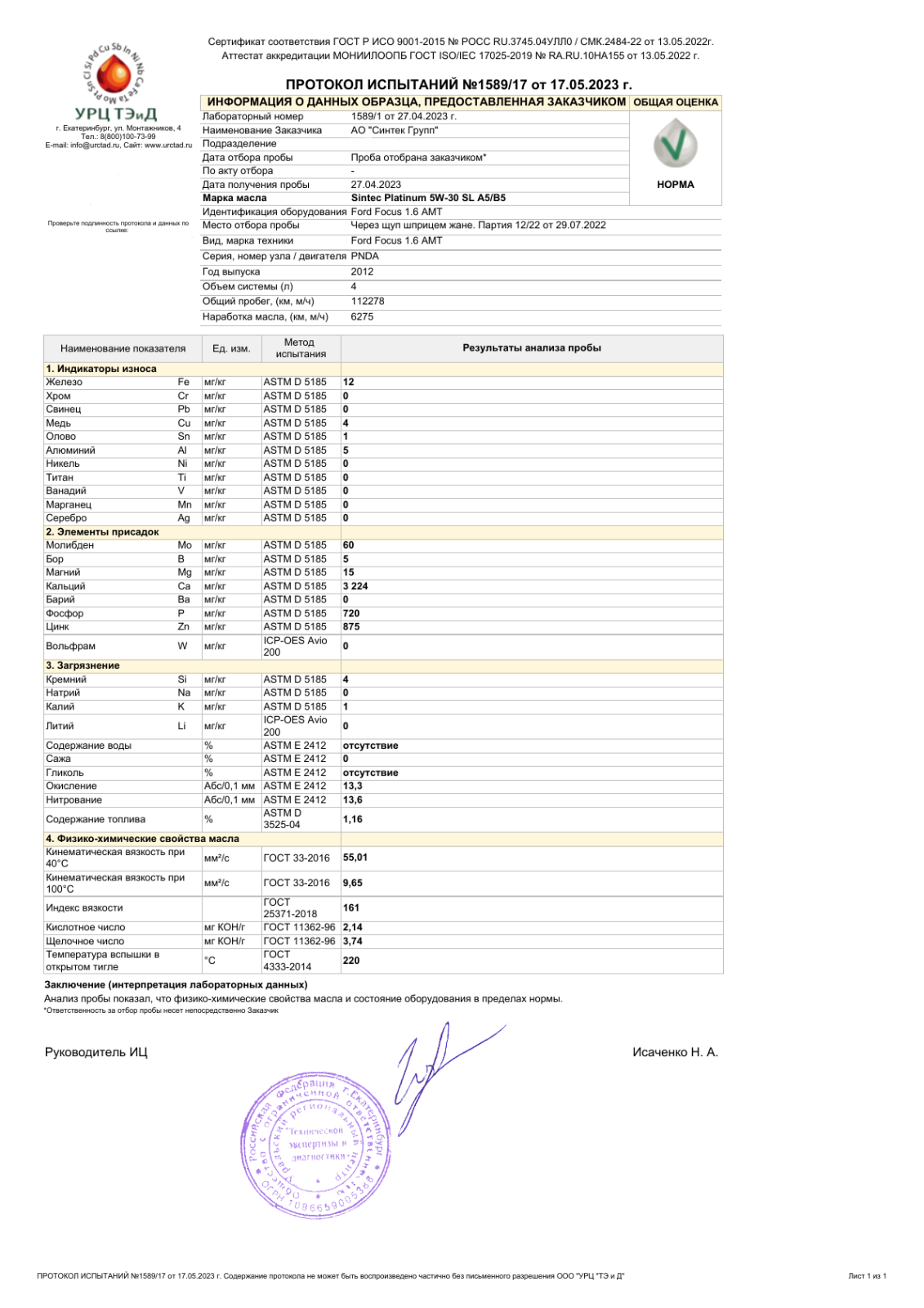

Sintec Platinum 5W-30 API SL A5/B5 отработка на Ford Focus III после 6275км
Sintec Platinum 5W-30 SL A5/B5 отработка на Ford Focus III 1.6 AMT ( 125 hp) 2012 г.в. после 6275 км
Масло: Sintec Platinum 5W-30 SL A5/B5 партия 12/22 от 29.07.22г.
Автомобиль: Ford Focus III 1.6 AMT 2012 г.в.
двигатель: PNDA
трансмиссия: PowerShift

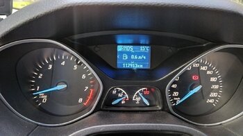

Общий пробег на одометре: 112278 к концу интервала
Пробег на масле: 6275 км.
Моточасы: 184 м.ч. ( Vcp.=34km/h)
Израсходованное топливо: 602 л.
Доливки масла: нет, 2/3 уровня

Вот бы ещё паспорт на эту партию увидеть(что Б понять на сколько просела вязкость)
Что то как то уныло для фокуса с древним 1.6.
всего 187 моточасов а масло приехало.
я по 300 катал на 5w20 иFord Formula 5w30 и щелочное было норм еще.
по железу тоже не ясно. Там же ремень. Откуда оно?

7500км оно бы отработало с таким щелочным или 200мч. По износу не все ровно, не должно быть меди столько, если конечно это не медный радиатор или теплообменник. В прошлом анализе смотрю тоже много было.
dima62rus Спасибо за анализ, езжу на таком же авто/двигателе только с пробегом 170к. Как не хотел заливать себе Синтек, так и не буду. 6 лет тоже ездил на Формуле, а зимой за цену Синтека взял 2 канистры Zic X9 Fe 5w30 по акции (1800р за 4л).
да.. вот тебе и полнозольник 5-30 А5/В5 на 200м/ч (КВ100С = 9.65 за 184м/ч), на 250 уже наверное и вязкость будет как у 5-20 ?

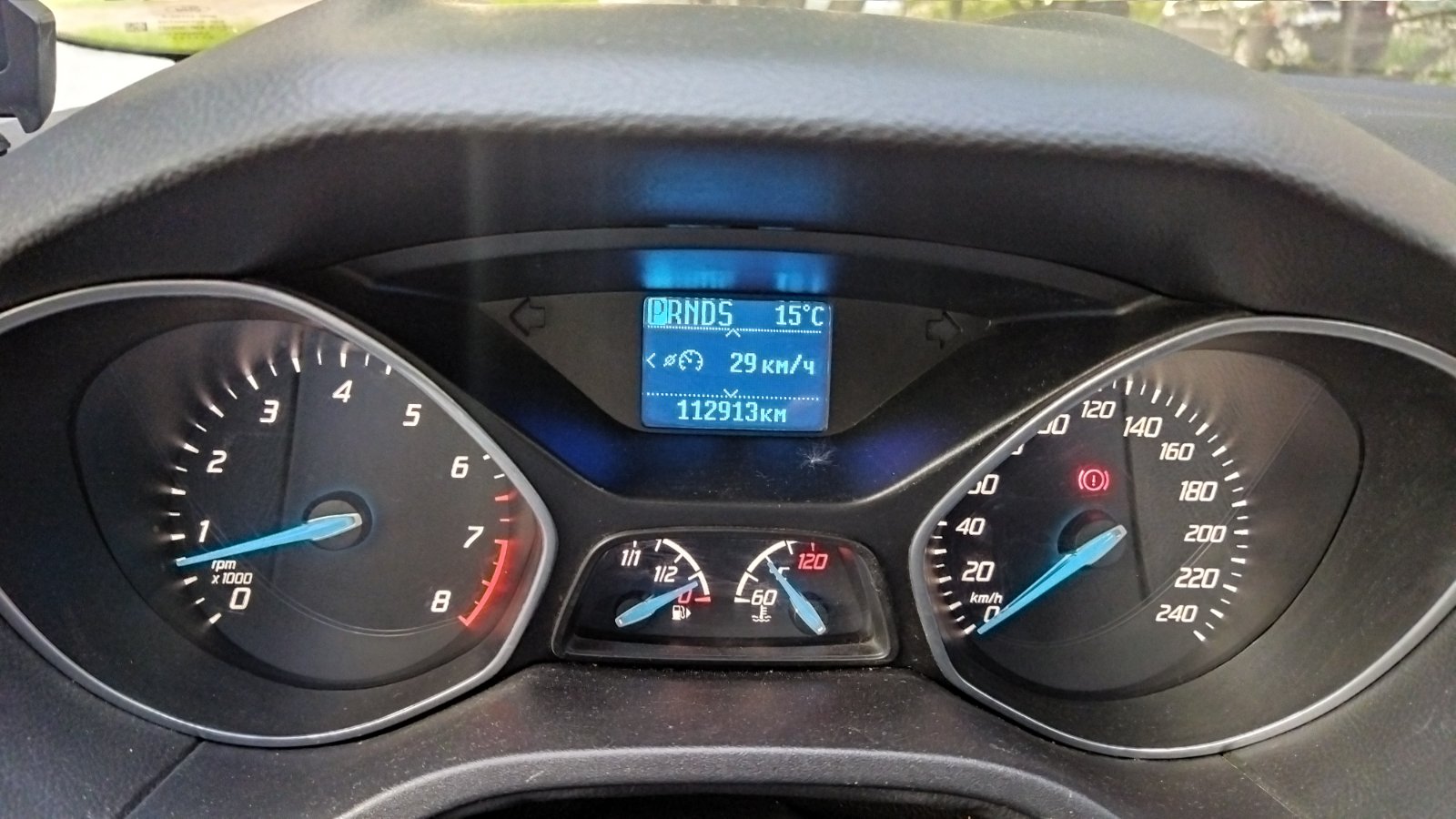

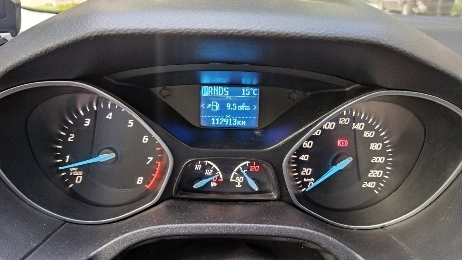

Какой-то адский расход топлива. При ср.скорости 34 км/ч почти 10 л / 100 км. Нет ошибки?
У меня примерно столько улетает при 20 км/ч с АКПП.
И это в моторе, который вполне бережно работает с маслами  Что в очередной раз доказывает - сдувается Синтек весьма быстро.
По какой причине? С пробегом вязкость падает?
Да не мотор бережно с маслами работает, а картер приличный.
Масло заявлено, как А5/В5, тоесть маловязкое, у которого HTHS должна быть <=3,5, а в паспорте HTHS прописана =3,8, это даже больше, чем у 15w40/20w40/25w40 и прочих w50/w60. Опечатка, наверное
да, косяк персонала, было дело, офпред Синтека поправил HTHS=3,334, именно по паспорту № 12.
нет, ошибки нет, на конец интервала ср.расход на б.к. был 9,6 на сотню.
на 10.05.23 при 100% города показания такие :
IMG_20230510_191034.thumb.jpg.96e76d1ba6284327efa74e014314561a.jpgIMG_20230510_191022.thumb.jpg.e5a40cecd3db4f775fc5f1bfd5f02234.jpgIMG_20230510_191013.thumb.jpg.08a3ec20969de068a14bd9ced40738f3.jpgIMG_20230510_190959.thumb.jpg.28e04e5533637dd638b8f3f10733c110.jpg
