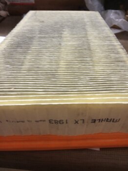

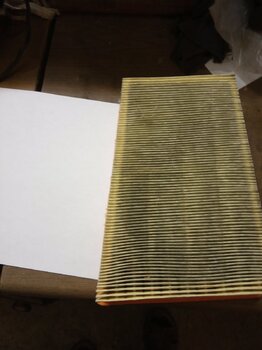

Мале фильтр 13000 км чистый лист как не стучал
