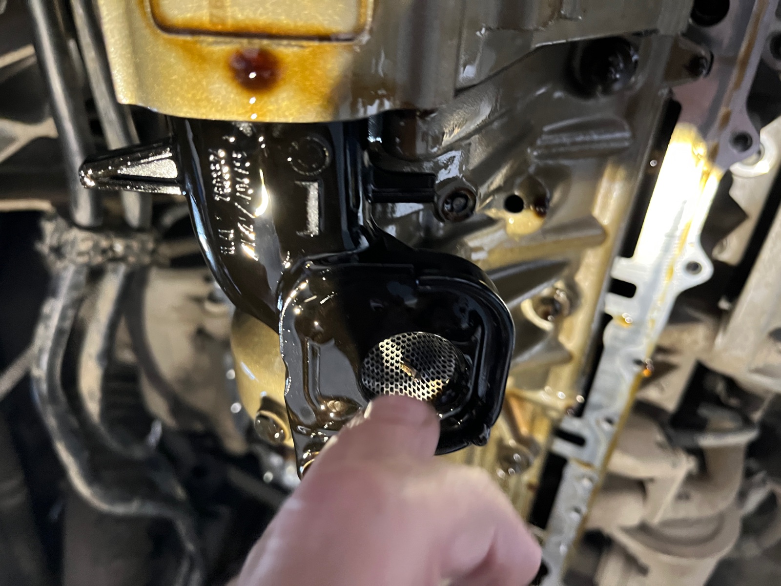

вот бы на фото маслоприемника взглянуть
1 минуту назад, lord0478 сказал:
Легко.

1 час назад, Alex_NN сказал:
Легко.
сетка маслоприемника с достаточно крупными отверстиями, что там за кусочек?
Только что, lord0478 сказал:
Кусочек былой роскоши - шатунный вкладыш 4 цилиндра, который частично выдавило, после проворота.
