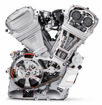

Добрый день друзья !
В общем потихоньку погружаюсь в тему масел (абсолютный профан в этом) и тематики ГСМ. Встал вопрос какое масло можно применить для данного двигателя ?

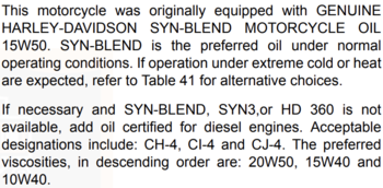

Производитель в мануале рекомендует три масла собственного (еще бы) производства.
  •  Harley-Davidson Genuine SYN-BLEND Motorcycle Lubricant SAE 15W50 - Температура выше -1С
  • Screamin' Eagle SYN3 Full Synthetic Motorcycle Lubricant SAE 20W50 - Температура выше -1С
  • Genuine Harley-Davidson H-D 360 Motorcycle Oil SAE 20W50 - Температура выше 4С
    *Мотоцикл будет использоваться при температуре > 15C
Так же производитель рекомендует при отсутствии возможности приобрести оригинальные ГСМ использовать масла классов: CH-4, CI-4, CJ-4, с вязкостью 20W50, 15W40, 10W40 (в порядке убывания, дальше - хуже).
Цитата
If necessary and SYN-BLEND, SYN3,or HD 360 is not available, add oil certified for diesel engines. Acceptable designations include: CH-4, CI-4 and CJ-4. The preferred viscosities, in descending order are: 20W50, 15W40 and 10W40.
В текущих реалиях заявленные производителем масла стоят довольно дорого, так же нет уверенности в том что не попадется контрафакт и вероятность пропажи из продажи данных ГСМ довольно высоки. В связи с чем прошу помощи у опытных людей (а в идеале владельцев данного ТС) с подбором подходящего масла, но более доступного и распространенного. Сервисный интервал у мотоцикла заявлен в 8.000 км., я же планирую менять масло+фильтр на промежутке 4-5 тыс. км. что бы продлить срок службы двигателя.
PS: Заранее приношу свои извинения если вопрос банальный для опытных пользователей и ответ на него очевиден - мне как новичку это сложно, я читал форум и пытался понять что к чему, но знаний пока что слишком мало. Обратите внимание на то что хоть это и Harley Davidson, но двигатель на нем стоит совершенно новый, двигатель VRod это дедушка данного агрегата.
Буду признателен любой помощи, в том числе ссылкам на проверенных продавцов.
