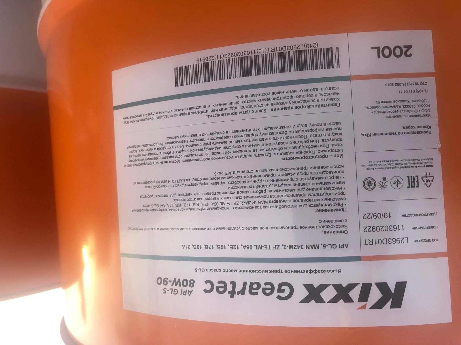

Максим Тотал 23 Опубликовано: 28 апреля 2023 Автор Поделиться Опубликовано: 28 апреля 2023 Кикс кстати сейчас есть корейский , но дороже, и изготовленный в Обнинске, но дешевле. Про идемитсу, сингапурский в пластиковых канистрах есть. С Японии в железных нет. Общался с дистрибьютерами. 0 Цитата Ссылка на сообщение Поделиться на других сайтах
MuxauJI 1 375 Опубликовано: 28 апреля 2023 Поделиться Опубликовано: 28 апреля 2023 Максим Тотал прямо так и написано на канистре что разливает ООС? 0 Цитата Ссылка на сообщение Поделиться на других сайтах
=MOpgBA= 671 Опубликовано: 28 апреля 2023 Поделиться Опубликовано: 28 апреля 2023 16 минут назад, Максим Тотал сказал: Кикс кстати сейчас есть корейский , но дороже, и изготовленный в Обнинске, но дешевле. Про идемитсу, сингапурский в пластиковых канистрах есть. С Японии в железных нет. Общался с дистрибьютерами. Первый раз об этом слышу! 0 Цитата Ссылка на сообщение Поделиться на других сайтах
Игр 525 Опубликовано: 28 апреля 2023 Поделиться Опубликовано: 28 апреля 2023 KIXX льют в Обнинске??? Вот это интригу вы подвесили!!! 0 Цитата Ссылка на сообщение Поделиться на других сайтах

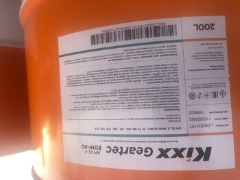

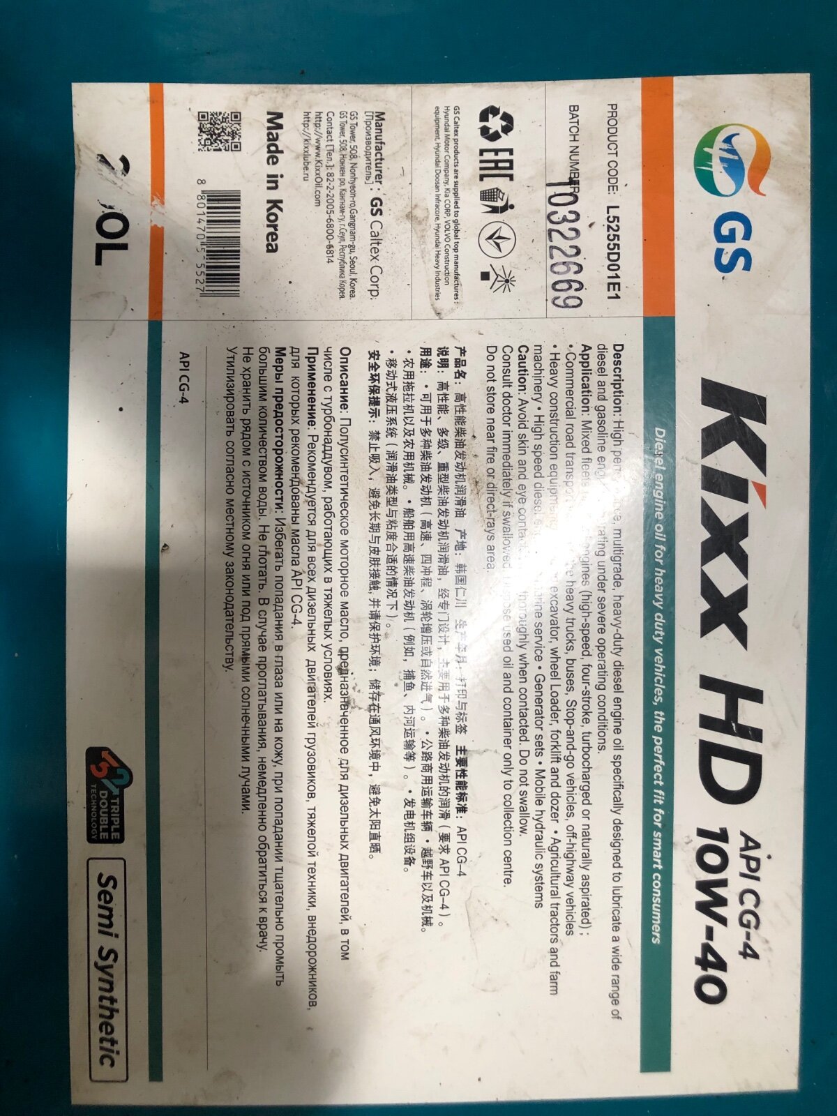

Максим Тотал 23 Опубликовано: 28 апреля 2023 Автор Поделиться Опубликовано: 28 апреля 2023 Это корейский, вторую скину если найду. 0 Цитата Ссылка на сообщение Поделиться на других сайтах
Максим Тотал 23 Опубликовано: 28 апреля 2023 Автор Поделиться Опубликовано: 28 апреля 2023 Плохо, но видно, г. Обниск 0 Цитата Ссылка на сообщение Поделиться на других сайтах
=MOpgBA= 671 Опубликовано: 28 апреля 2023 Поделиться Опубликовано: 28 апреля 2023 11 минут назад, Максим Тотал сказал: Плохо, но видно, г. Обниск Надо отправить в тему с маслом Кикс и спросить офф представителя. 0 Цитата Ссылка на сообщение Поделиться на других сайтах

Максим Тотал 23 Опубликовано: 28 апреля 2023 Автор Поделиться Опубликовано: 28 апреля 2023 16 минут назад, =MOpgBA= сказал: Надо отправить в тему с маслом Кикс и спросить офф представителя. Перекиньте если есть желание. Представитель у нас так и спрашивает, Вам Корею или локализованный продукт )) 1 Цитата Ссылка на сообщение Поделиться на других сайтах
torcon 64 549 Опубликовано: 28 апреля 2023 Поделиться Опубликовано: 28 апреля 2023 Да некоторые позиции в бочках Kixx льет в Обнинске, люди присылали фото бочек Kixx на складе Обнинска. Но это не касается моторки и канистр которые мы с вами льем/тестим как я понимаю. Тем более по анализам видно, что в канистрах с надписью Made in Korea действительно западные пакеты присадок. 0 Цитата Ссылка на сообщение Поделиться на других сайтах
