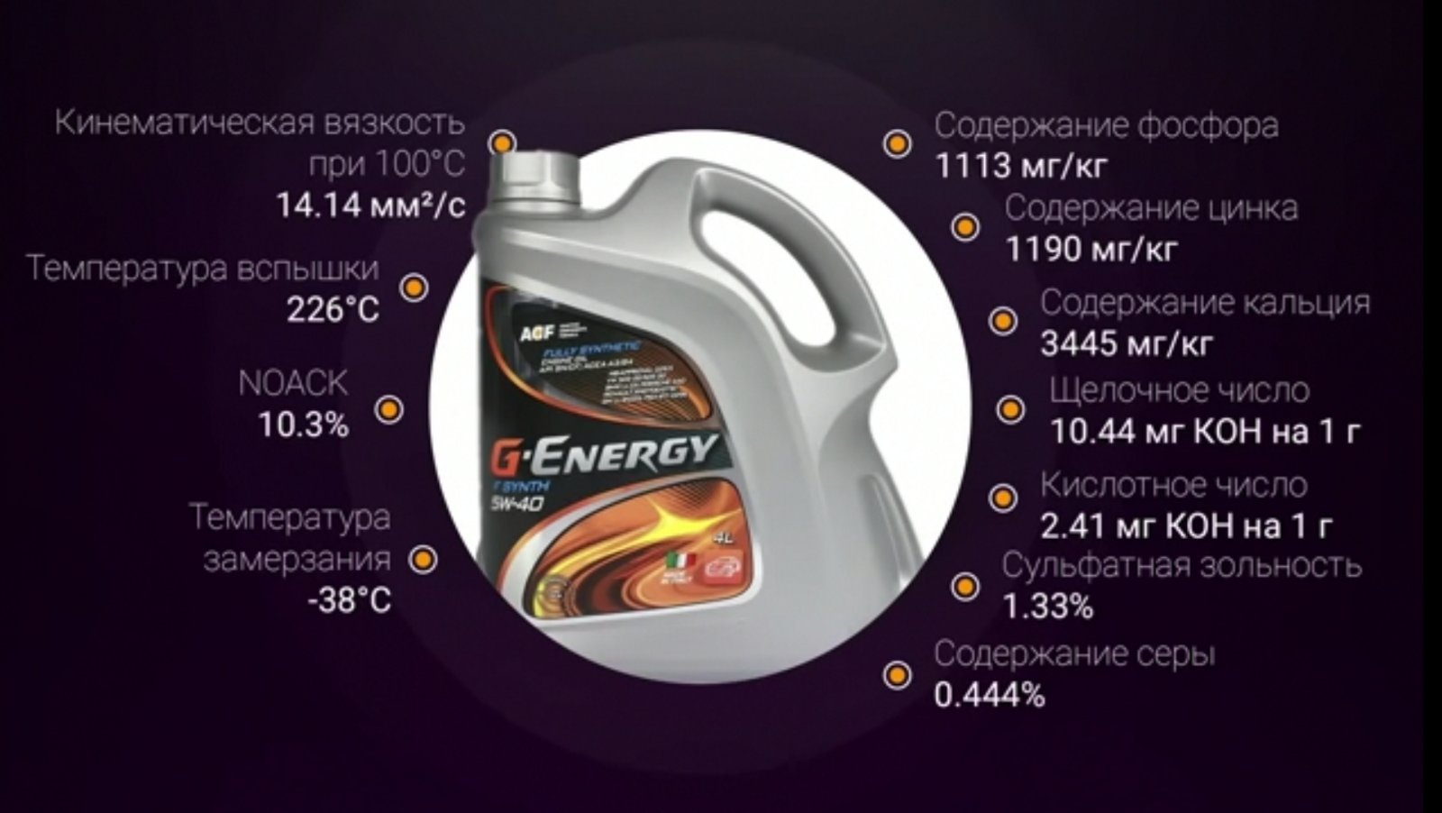

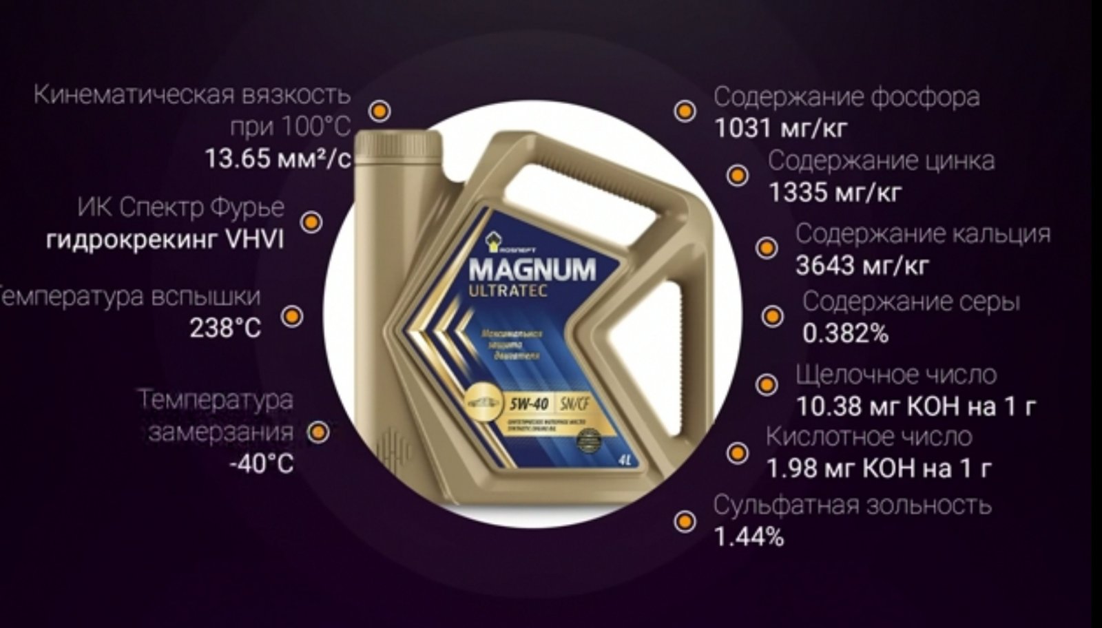

  Изучив состав и требования производителя к маслу понял, что можно и даже лучше использовать масло на основе гидрокрекинга VHVI, а это минералка по своим свойствам не уступающая синтетике, также масло должно быть без молибдена и присадок улучшающих трение и желательно с большим количеством антиизносных присадок на базе фосфора и цинка. А так же полнозольным, без экологических припонов и тд
  Перелопатил кучу инфы, и вот такое масло нашлось Mobil 3000 5w40 (X1, X1 Formula FE, кроме ХЕ) , из российского даже богаче по антиизносным и моюшим присадка Rosneft magnum ultratec 5w40 или чуть попроще G-Energy F synth 5w40

Вроде как минималка не стабильна при высоких температурах. В картере ко масла. Но нет радиатора для масла.
Гидроцикл работает на повышенных оборотах. До 7-8 тыс постоянно. В среднем 5-6.5. масло бешено греется.
Вопрос, как минималка тут справится? Возможно по этому стичи рекомендуют лютую синтетику?
Стоят шайбы только на турбах. Любые синтетические  с допускам ма2 должны подойти для двигателей со сцеплением в масле? Либо масла без модификатора трения?
Нужно понимать нагрузку. 1.5 о объем. 4л масла. И на выходе 260-300 лошадей. И ремонт в случае чего до 600 - 800 тыс рублей. Стоит ли экономить?
harvad_crash Минералку могут рекомендовать по причине лучшей биоразлагаемости. У них там очень строго с экологией.
