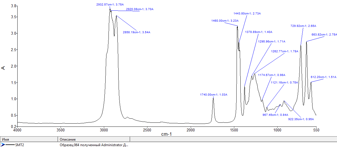

ИК спектр Фурье

У Александра на четырёх шариковой машинке трения у SMT2 хуже чем у AN POE и ДОТФ , в мотор может кто добавлял SMT2  , но я такого анализа не помню , изначально она шла вроде как в раздатку и мосты , потом компания придумала что можно и в ДВС добавлять
https://youtu.be/pZDptSWW8y8?si=_OvKDNnbu0AvjyKW

ER - это не присадки, это присадка. Точнее - это девиз и (или) запатентованная торговая марка "ER"-  что означает аббревиатуру английских слов "ENERGY RELEASE". Они то-ли предшествовали появлению присадки SMT2, то-ли одновременно поступили в продажу на рынки СНГ в 90-х-2000-х. На одном из форумов прочитал комментарий утверждающий, что SMT2 - это продвинутая версия ER. Что косвенно подтверждается разницей в цене - ER продаётся немного дешевле.
Вот ссылка на сайт продукта ER: https://energyrelease.com/ru/o-produkte/er-in-action
Что касается выводов о присадке SMT2, есть два видео.
В одном - Александр "Transit PRO", на 24:55 показал что масло с этой присадкой, превращается в отработку:
https://www.youtube.com/watch?v=pZDptSWW8y8
В другом - https://www.youtube.com/watch?v=lxpPOlgqPVY&t=1s
Антон Воронков
 (MIGT.ru)- продавец масла и ютубный блогер, (канал "ВСЯ ПРАВДА ПРО АВТОМАСЛА ANTON MYGT") озвучил несколько интересных фактов, процитирую:
"Ни один известный мировой производитель не добавляет подобные составы в масла на заводе. SMT2- сделан на основе хлоропарафинов + возможно антиоксидантов + сурьмаорганические соединения + борнокислого калия + сульфоната кальция. Нас в данном случае интересует одно вещество - жидкий хлоропарафин, механизм действия которого основан на образовании пленок в виде хлоридов металлов на локальных микро участках поверхностей трения в условиях высоких удельных нагрузок Хлорпарафины содержат 40-70 мас. % активного хлора. Они малоэффективны в режимах работы с повышенной температурой и удельным давлением между парами трения. При работе в ДВС добавки на основе хлоропарафина дестабилизируются при этом выделяется избыток хлорида водорода (НСl) и происходит разложение ингибиторов входящих в состав присадок плюс повышается каталитическое воздействие хлоридов металла на реакционные процессы окисления углеводородов масел, что снижает устойчивость граничной масляной пленки. Те, кто смотрят меня давно, прекрасно знают, что я без негатива, но очень скептически отношусь к добавкам в моторное масло и считаю, что в любом хорошем моторном и трансмиссионном масле есть сбалансированные и прекрасно работающие пакеты присадок, которые разрабатывали компании с многолетним опытом, такие как Infineum, Lubrizol, Afton или Oronite."
Я задумался над его словами и вспомнил, что надпись об использовании SMT2 встречал только в 10-минутной промывке двигателя широко известного производителя автохимии "Hi-Gear" https://hi-gear-products.ru/catalog/autochemistry/engine-lubrication-system/express-wash-and-mild-cleaners/HG2219/
Это может означать, что присутствие данной присадки в двигателе допустимо, но весьма ограниченное время. Можно предположить, что отказ производителей от её использования связан с деструктивным влиянием на моторное масло в долгосроке. А может в руки Александра попала поддельная присадка, либо с изменёнными характеристиками, которые значительно отличаются от оригинала, так как отмечено значительное снижение вязкости у свежих партий. Трудно делать определённые выводы без достаточных данных.
P.S. Оказалось что SMT2 принадлежит компании Hi-Gear.
