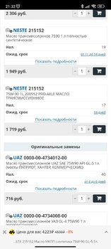

sempay на несте, уже несколько дней цена менее 2000р. С 50 канистр, осталось 17.
29 минут назад, CCCP[Ne0] сказал:
Спасибо, скидки вижу. Закупился уже в механике через озон. Но вальвик все равно дешевле, считаю полезно его протестировать.
