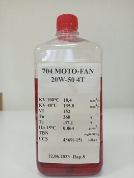

17 минут назад, VadimM79 сказал:
Polymerium, Сергей Александрович! Есть мот Yamaha Warrior, двигатель 1700 V-Twin воздушного охлаждения. По мануалу рекомендовано 20W-40, которое в последствии заменили на 20W-50. Предыдущий владелец лил Мотыль синьку 7100 20W-50.
Хочу попробовать Ваше Polymerium Motofan 704 20W-50. Прошу подтвердить правильность выбора или посоветуйте другое. Эксплуатация только в тёплое время года от +10 и выше.
А также вопрос, этого масла нет на площадке STParts, хотя там представлено много других Ваших продуктов, причём от нескольких поставщиков. Поставляете ли Вы сами туда? И появится ли там указанное мной масло?
Спасибо.
Добрый день, да оно подойдёт и даже получше будет). Про данную площадку даже не знаю, в появится там или нет, зависит от дилеров.

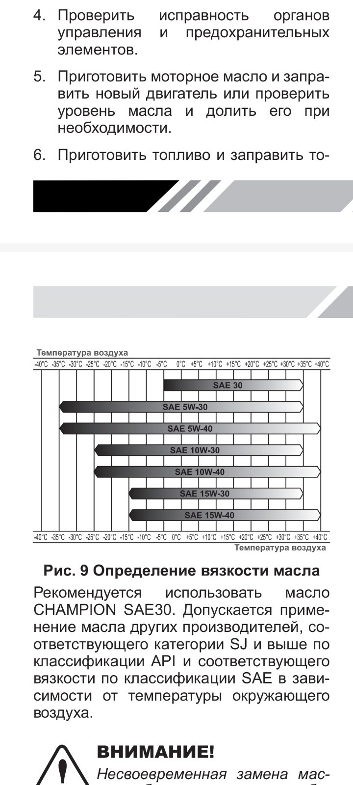

Здравствуйте, в двигатель 4х тактной газонокосилки 196см3 что порекомендуете залить? 10w30 или 10w40. Эксплуатация коммерческая, полный рабочий день. Так же интересует 2т масло для триммер, 702 норм выбор?
2 часа назад, Husc сказал:
Правильно заданый вопрос это уже половина ответа. Мануал к косилке покажите на странице выбора масла.
7 часов назад, Husc сказал:
Добрый день, есть масло специально для садово-аграрного направления). xgraden 2T и x-garden 4T 10W-30.
https://polymerium.ru/masla-dlya-sadovoj-tehniki-x-garden/
В газонокосилку лить лучше то что рекомендуется по вязкости, а 10-30 или 10-40 там, это мне не известно. Обычно в большинстве случаев 10-30
7 часов назад, Polymerium сказал:
Рекомендации как всегда общие, хотел мотор побаловать чем то лучшим из линейки
15 часов назад, Husc сказал:
SAE30 ГПН, Лукойл, Wolf. Или подождать когда у Полимериум SAE30 появится.
