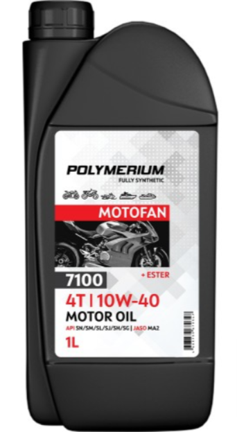

Polymerium Motofan 7100 4T 10W-40 свежее Shear Stability + HTHS
Polymerium Motofan 7100 4T 10W-40 свежее Shear Stability + HTHS за анализ спасибо Polymerium.
Образец присылал Polymerium в запечатанной литрухе.
Polymerium Motofan 7100 4T 10W-40 Shear Stability копия.jpgPOLYMERIUM-MOTOFAN-7100-10W-40-4T-1L.png
Масло заявлено как: API SN; JASO MA2.
для 90 циклов думаю просадка на 0,8 сантистока это нормальный результат. Не шелловский мобиловский -0,2 сантистока, но все таки неплохо :)
Спасибо за анализ, я его вижу тоже впервые)).
Ps - ну и цена не шеловская мобиловская из их топ продуктов. Хотя тут использован загуститель ssi5 самый крепкий. Главное считаю масло осталось в допуске sae 10w-40 с запасом.  То что требовалось достигнуть для мото масла, достигли, но надо еще лучше:D
Если рабочую вязкость опустить до 12.8 например (как из недавнего анализа мото масла bmw-shell), то сократим % загустителя и соответственно уменьшение вязкости, но всем ли понравится такая рабочая вязкость?
