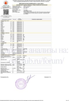

Gulf Western Oil Euro Energy 0W-30 свежее за анализ спасибо официальному представителю Gulf Western Oil.
Анализ проводил официальный представитель Gulf Western Oil.
Gulf Western Oil Euro Energy 0W-30 URC копия.jpgПротокол испытаний № 1499_4 от 27.04.2023 копия.jpg

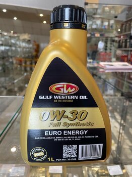

Gulf Western Oil Euro Energy 0W-30 photo1.jpgGulf Western Oil Euro Energy 0W-30 photo2.jpg
Масло заявлено как: ACEA C3; BMW LL-04; MB 229.52; MB 229.51; Porsche C30; VW 504 00/507 00; TL 52545.

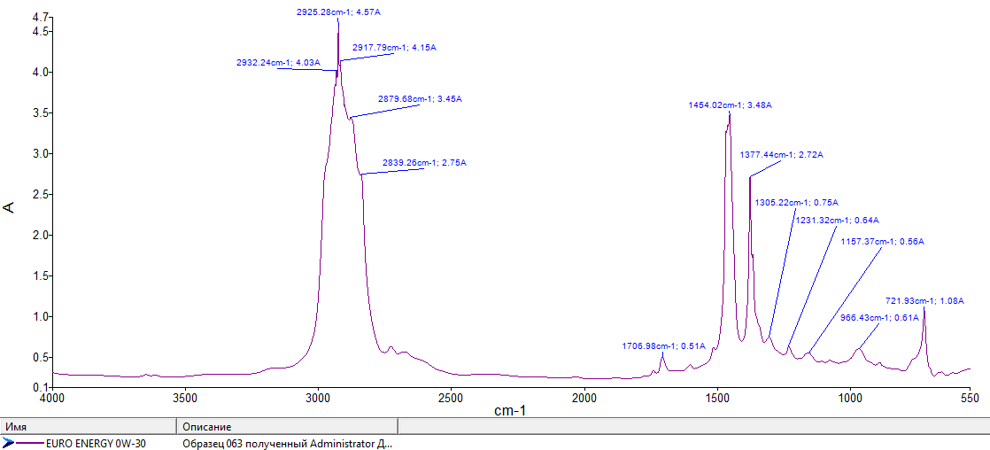

ИК спектр Фурье говорит о том, что масло на гидрокрекинге VHVI+ПАО.

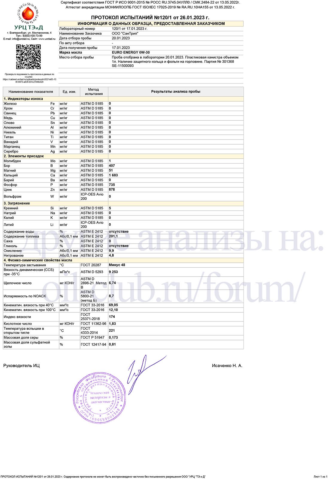

1) После того, как официальные представители получили результаты анализа, где CCS при -35С = 9253 (превышение требований стандарта), попросили еще раз перепроверить в УРЦТЭиД этот параметр. Лаборатория проверила и получила примерно тоже самое.
2) Решили обратиться на завод в Сингапуре. Завод выдал TDS своего масла и перепроверил образец партии в лаборатории SGS Сингапур. CCS при -35С = 5942.
Gulf Western Oil Euro Energy 0W-30 TDS копия.jpgGulf Western Oil Euro Energy 0W-30 SGS копия.jpg
3) Что бы ситуацию как то рассудить, было решено обратиться в третью лабораторию МИЦГСМ. Они так же проверили CCS этому образцу на Cannon 2100, у них получилось CCS при -35C = 5870.

Я когда посмотрел самый первый анализ из УРЦ, сказал не мудрено что CCS завалено, ИК спектр показывает пик 1.09 а в таких маслах обычно 1.15-1.17. ПАО не доложили по рецептуре, поэтому низкотемпературные характеристики провалились, поэтому и вспышка не очень 221С. :) Но оф преды все таки решили добить эту тему и разобраться до конца. На счет ПАО мои слова в силе, а вот на счет того, что CCS изза этого такой высокий, я по видимому ошибался. :)
Как так, у двух Cannon 2100 в разных лабах получилось CCS = 9253 и 5870 не понял:pardon:
